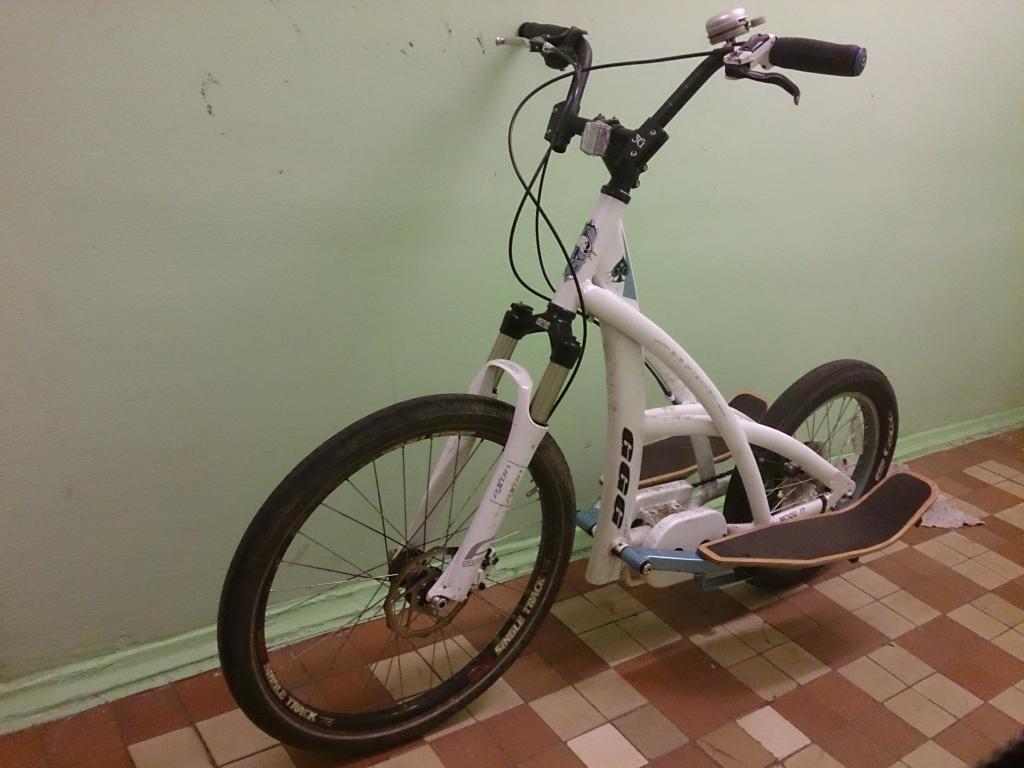

За некоторое время тренировок, стал ездить на этом брандулете чуть лучше. Хотя в горки
всё равно трагично: либо едет совсем печально, либо не едет вообще. :?

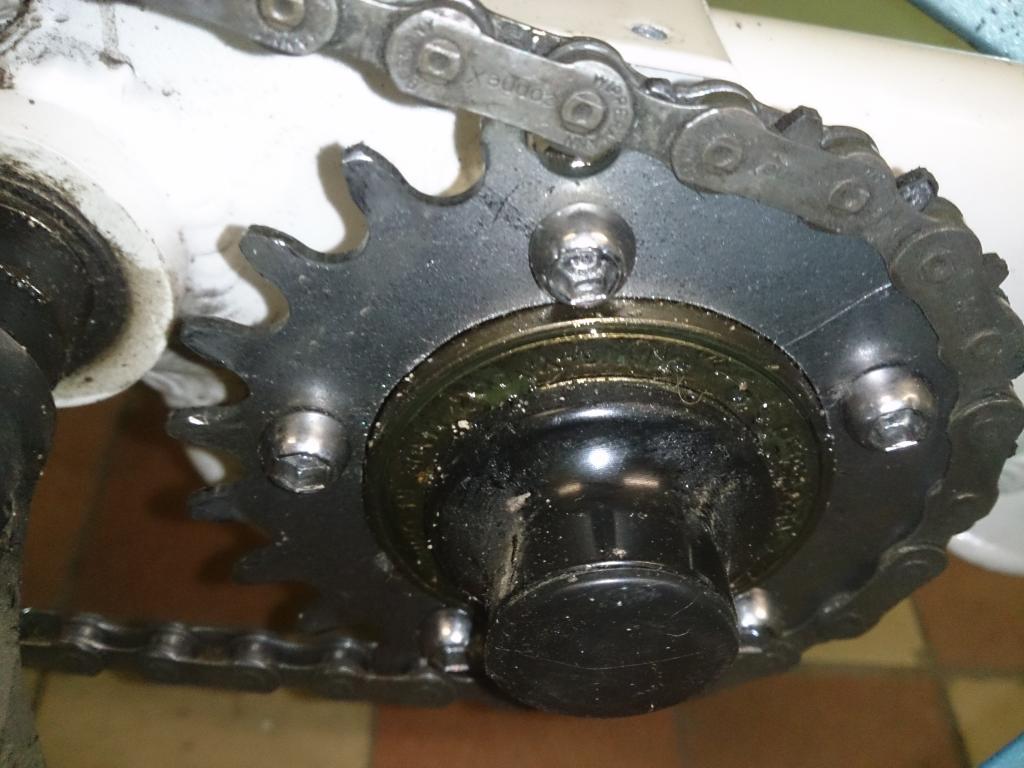

Смазал ему шестерни в редукторе и цепь, - особой разницы не заметил :roll: ...
Увидел такую вещь: покрышки у него вовсе не 3,0 дюйма, а целых 3,45"! Ну чем не фэтбайк!? :shifty:
Если нет горок, то удаётся немного порассекать на нём по траве и лёгкому "бездорожью".
Вот, ещё один вопрос возник: где брать такие нестандартные камеры? :?: От того, в сколь серъёзные
поездки я на нём, пока что наверно, не буду ездить, но на работу завтра 1 раз из любопытства прокачусь:
интересно сравнить среднюю скорость со Стритстеппером и МТБ :wink: ...
В общем, теперь целых две недели ждать, когда придут из Риги звёзды. :pray:

Собрался, с утра пораньше, впервые отправиться на работу на этом драндулете. Отправился...
Как и ожидалось, 9% подъём от речки не удалось взять даже сходу, пришлось пробежаться.
На равнине и спусках уже намастрячился держать достаточно неплохую скорость и это радовало.

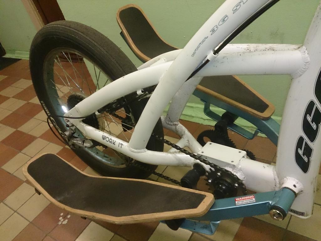

И, через 5,5км пути, во время разгона, при попытке переключиться на 3-ю скорость, педаль заклинило...
Я останавливаюсь и вижу ПОЛНУЮ ЖЕСТЬ: :shock: :doh: Задний переключатель (Shimano Acera)
СЛОМАЛСЯ ПОПОЛАМ!!! :arrow: За всю жизнь такого не было!
За 10 минут раздумий, так и не пришло верного решения, - как выйти из случая и продолжить движение.
Давно так не ругался :roll: ... Я всегда готов заклеить камеру, соединить цепь, подтянуть болты... Но чтобы сломался
пополам переключатель - к этому я не был готов... Надо спешить: до работы 10км, до дома - 5,5. Пошёл пешком домой.
Попутно позвонил начальнику, что опаздываю на час из-за неисправности велосипеда...
В общем, катил этого барана пешком, а на спусках - ехал на нём, как на самокате. Добрался через 45 минут до дома и
поехал на работу уже на нормальном велосипеде :roll: ...
нижний ценовой диапазон. пластмасса. ожидаемо. хотя, до сих пор жив ( у подруги) старый (05-06 года) мой первый перекл Ацера - у него корпус металл.
в таких случаях выжимка поможет сделать синглспид.

не забывай про смазку втулок между педалями и шатунами. а то еще и эта проблема вылезет. советую озадачится поиском проверенной смазки с "каким-нибудь" тефлоном.
LT, речь здесь о подшипниках или же о поверхности катания роликов? :?: Ролики, кстати, пластиковые. :?

для этого агрегата планетарка лучше думаю.. а то переклюки так и будут ломаться.. видимо из-за чрезмерного усилия рычагов на цепь и тд.
О планетарке очень даже думал и думаю. Хотелось бы поставить Rohloff и заиметь 14 скоростей. Правда проблемка:
расстояние между задними дропами - 150мм, а не 135. Есть ли Рохлофф под такой типоразмер?
Касаемо усилия рычагов на цепь, так там оно, после адского повышения редуктором, да и после мааааленьких шатунов вообще околонулевое:
от того и в горки не забирается и на равнине не спешит разогнаться. Единственно, скорость оборота цепи - бешеная, а вот крутящий момент - игрушечный. Вряд ли там цепь можно хоть как перегрузить :roll: ...
на фото маленький шатунчик в скобе да?.. далее шестерня к звезде.. это как я понял и есть привод?
На предыдущей странице я выложил наглядное видео работы привода.
понял почему переклюк сломался, на первом фото видно его неправильное положене шипко перетянут короткогй цепью видимо из-за маленького клиренса.. ход лапки урезали
Вполне может быть!!! Кассету, переключатель и цепь я скоро заменю на свои и этой проблемы уже не будет.
P.S.: узкие слики ставить не буду: итак, даже на этих фэтбайковских тирках неровности дороги жутко бьют :x :doh: ...
Да и катят они очень хорошо! :!:

Есть еще проблемы.
Механизм преобразования поступательного движения во вращательное реализован, как удар/скольжение ролика.
Завышены размеры "ластов". Занижена величина рабочего хода. Должна быть минимум 300-400 мм.
Механика в "кожухе" применена высокоинерционная, низкооборотистая (тракторная).
При увеличении частоты педалирования резко возрастают инерционные потери в преобразовательном механизме. Оценочно при скорости 20 км/ч эффективность привода будет на уровне 30%, потребная мощность превысит отметку в 500 Вт (150 Вт в нагрузку, 350 Вт на махание "ласт" и нагрев преобразователя).
Чтобы эффективность преобразователя превосходила велосипедную систему - ступательный преобразователь должен иметь меньшую инерционность, нежели велосистема. В частности, "ласты" должны быть легче блока "шатун+велосипедная педаль". :think:
Скорость движения "ласты" должна быть выше скорости движения велосипедной педали.

Евгений, КПД зубчатой передачи не менее 90%.
На повторный подъём "ласт" не требуется много мощности: ноги вхолостую когда молотят - не чувствуют нагрузки.
Проблема, помимо завышенного передаточного соотношения и неоптимальности длины рычагов ещё и в мёртвых точках:
Крутящий момент изменяется очень неоптимально: в верхнем ходе ноги он мал, ХОТЯ ДЛЯ ЭФФЕКТИВНОСТИ,
при согнутой ноге он должен быть максимальным, затем следует ОЧЕНЬ КОРОТКИЙ участок, когда можно приложить на колесо эффективное
усилие (шатуны горизонтальны), и затем снова резкое понижение момента...
посмитрим, что будет, когда я переделаю (доработаю) платформы... :roll:

Большое спасибо Володе, заказанные мной звёзды дошли! :!:
Установил звёздочку вперёд на 22, вместо стандартной на 28. Изумило то, насколько точно и опрятно может
резать лазер! :o :shock:
Правда, с внутренним диаметром я накосячил, из-за чего пришлось навернуть одну звезду на другую
и расточить звезду большим полукруглым напильником, убрав лишних 3мм :roll: ...
Точилось очень уж легко: то ли напильник такой крутой, то ли свойство материала. Терзают меня смутные сомнения:
а не отпускает ли металл лазер? :?: Температуры ведь должны быть умопомрачительные...
Звёздочка очень толстая, но в цепь, к счастью, влезла. Ещё удивила столь большая длина зубов: с чем это связано?
Что ж: усилия по модернизации не прошли даром! :naughty:

Ещё с 2012 года у меня завалялась лёгкая, короткоходная (80мм) воздушно-масляная вилка, стоявшая на лигераде.
Да вот незадача: шток то я сильно обрезал... :? Для меня была ошеломляющая новость, что в мастерской согласились
выпрессовать старый шток и заменить на новый. Дома у меня такого оборудования нету, - от того обратился к мастерам.
Долго вилка не сдавалась, Высшие Силы всячески противились, но в итоге шток, всё-таки, заменили! :o
И более того: сбылась моя мечта: алюминиевый шток заменили на стальной и теперь можно ехать и не ёжиться. :D
Вот так выглядит велостеппер после модернизации: :arrow: :arrow: :arrow:
С амортизационной вилкой неровности дороги больше не бьют так сильно и больно, как раньше: можно ездить и не опасаться за своё здоровье.
И, так как педале отнесены назад, вилка совершенно не качается, даже блокировку включать нет необходимости...
Велосипед наконец-то получил дисковый тормоз, только вот есть печальный момент: во время прокачки случайно испачкал поверхность диска
и колодки маслом и никакой спирт и фейри, похоже, теперь их не могут отчистить :roll: ...
Передний тормоз теперь можно использовать только лишь для заблаговременного плавного замедления (причём очень плавного и не на спуске).
Останавливаться можно только задним :( ... Чем отчистить - не знаю.
Как и договорились, материал Ст3, поэтому напильник берет хорошо. Ст3 не отпускается и не закаливается, насколько я понимаю.
3мм влезает в сингл-спид а 2мм в 9 скоростную цепь.
Длина зубов из геометрии зацепления обычных цепных передач, то что стоит на великах это жертва плавности переключения, что в твоем случае наверное совсем не актуально.
Некоторе МТБэшники специально просят макс высокий зуб, чтобы цепь не соскакивала.
