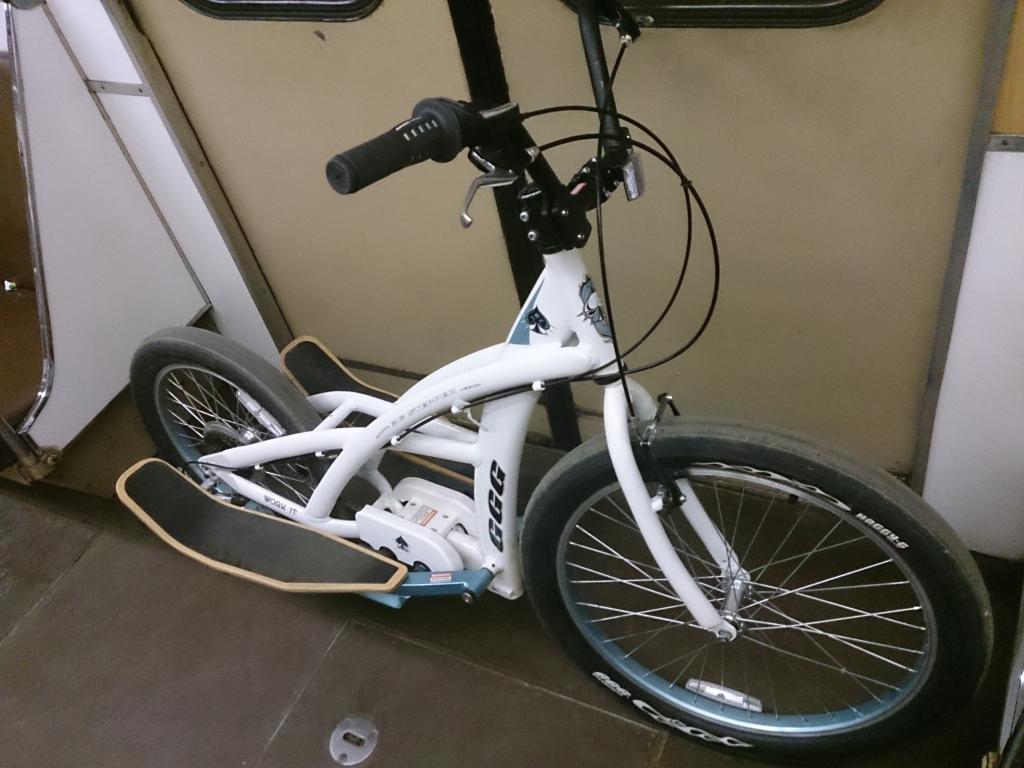

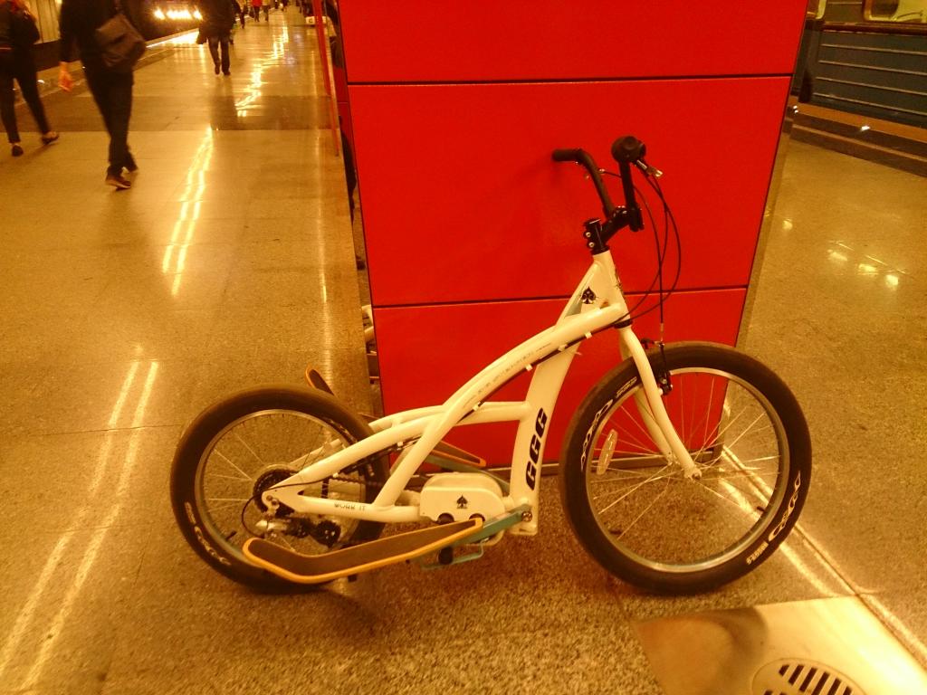

Номер сообщения:#292  Непрочитанное сообщениеДобавлено: Вс авг 24 2014 10:10
Приложил вчера "велосипедную математику" к степперу от фирмы 3G...
Начал с того, что остановив своё видео на более-менее чётком кадре, в который попадают обе шестерни
редуктора и смог посчитать их примерное (+/-2) количество зубьев. Получилось, что соотношение повышающей передачи
составляет 56:22. Большая шестерня - 56 зубов, малая - 22.
Итак, за один полный поворот шатунов, ведомый вал совершает аж 2,5 оборота. На ведомом валу у нас (в штатной комплектации)
стоит звезда в 28 зубов. Остаётся умножить это число в 2,5 раза и получаем... Эквивалентный размер передней звёздочки
аж в 70 (семьдесят) зубьев! :shock:
Сзади у нас стоит кассета с максимальной звездой в 30, на первой передаче. Размер ведущего колеса - 20" с покрышкой в 3".
К огромному сожалению выяснилось, что на ней очень тяжело стартовать и заезжать в горки. А ниже передач, увы, нет и
меня это сразу ше повергло в шок, когда я впервые поехал на этом велосипеде :roll: :roll: :roll: ...
И не мудрено, что так тяжело! :roll: Ведь при передаче 70:30, соотношение составляет 2,33. Заднее колесо 3G Stepper при таком соотношении
за один поворот шатунов пройдёт 3,84 м (2,33 умножаем на 1,65 - длину окружности колеса 20" на 3").
Теперь умножим это на на рабочий каденс - 60 - при котором за 1 секунду мы совершаем 1 оборот шатунов и получим
как раз 3,84 м/с. Это соответствует скорости 13,8км/ч.
Это идеальный рассчёт, без учёта КПД трансмиссии, который весьма низок, затраты на подъём в гору тяжёлого (около 20кг) аппарата
и сопротивление качению покрышек низкого давления).
На практике, при первой поездке, выяснилось, что с учётом всех вышеизложенных фактором - максимальный разумный уклон, преодолеваемый
данным велосипедом при моём весе в 72кг, - составляет 4%. :( По моим меркам это очень мало: я на лигераде на первой передаче мог
и на 20% карабкаться :roll: ... А если без фанатизма, то велосипед по моему ТЗ просто обязан как минимум преодолевать 9% подъём
по пути от дома на работу И ТОЧКА! :!: Надо принимать меры к понижению передаточного соотношения! :!:
А как я посчитал, самую маленькую звезду спереди, которую позволит поставить конструкция - это 24 зуба.
Именно её я думаю заказать у Володи.
Сзади велосипедная индустрия может позволить поставить звезду максимум на 36.
Итого: вместо имеющихся 28:30 можно будет максимум понизить до 24:36.
Теперь, посчитаем, каково реальное рабочее эквивалентное соотношение первой передачи и скорость будет на степпере!
Имеется: 70:30 это 2,5 х 28 / 30 х 1,65 = 3,84 метра за оборот, скорость 13,8 км/ч.
Станет: 60:36 это 2,5 х 24 / 36 х 1,65 = 2,75 метра за оборот, скорость 9,9 км/ч.
В теории, после данной модернизации, я смогу преодолевать на данном 9% подъём при мощности на педалях
около 300 Вт (при моём весе+ вес велосипеда). КПД, неоптимальность трансмиссии и прю потери я тут не учитываю...
Получается, от дома до работы, без спешивания, я на нём всё-же доеду, а вот о Крылатской велотрассе
с её холмами в 12-18%, а также покатушках в центре Волоколамска, куда сейчас собираюсь махнуть, - придётся ЗАБЫТЬ :( .
8-9%, КАК НИ ТРАГИЧНО, абсолютный предел, и будет грустно, если на практике эти значения будут ещё ниже. :?
Ладно, поживём - увидим: что покажут реальные ходовые испытания :roll: ...

Что ж, скрипя сердцем, купил сегодня себе новый степпер от фирмы 3G. :roll:
Приехал в уже знакомый посёлок Силикат к Олегу, где вместе с ним дособрали и настроили
сей аппарат...
Доехал на нём около 6км до станции метро Жулебино и поехал на метро по прямой до дома...
В вагоне метро он очень гармонично расположился в дверном проходе, благо компактный.
А вот дома с ним тесновато получается, из-за широко расставленных платформ.
В общем, езжу, постигаю... Самое ужасное выяснилось ещё в Силикате при первых испытаниях:
он не просто не едет в горки, он ВООБЩЕ НЕ ЕДЕТ В ГОРКИ! :evil: :evil: :evil:
4% это для него абсолютный предел. Если уклон чуть больше - всё РЕЗКО ВСТАНЕТ КАК ВКОПАНЫЙ
и стронуть его сместа не представится никакой возможности. Короткие горки даже сходу не берёт.
Останавливается и точка. И это первая передача.
И конечно же, сильно раздражает то, что педали расположены слишком широко и загнуты вверх :doh: ...
Педалировать в раскоряку неэргономично для меня, но выбора нет. :roll:
На равнине разгоняется очень медленно, старт только с толкача. Скорость - где-то наверно 15км/ч
скоростемера нет. Выше третьей передачи ставить нет смысла: не раскрутишь привод.
Неровности дороги всё же неприятно бьют по суставам, хоть и не так, как на стритстеппере.
Хоть и покрышки стоят почти, как у фэтбайка: 3,0". Но что порадовало, так это неплохой накат!!!
На все бордюры заносил пока что ручками. как вижу, - его стихия это хороший асфальт и паркет.
Что хочу особо отметить, так это езду на спусках. На непродолжительном 2% спуске УЖЕ НА 1-Й передаче
удалось быстро его разогнать до чумовой скорости. Наконец-то смог держать нормальный каденс. :roll:
Это может подтвердить в очередной раз только одно весь диапозон передач нужно СИЛЬНО понижать и точка. :!:
Вся надежда на Володю:
:pray: :pray: :pray:
он мне вот-вот должен вырезать и выслать нестандартные звёздочки для этого драндулета...
Надеюсь, установка меньших звёзд вперёд и больших назад позволит хоть сколь улучшить тяговые характеристики этого велосипеда,
доведя их до приемлемых. Иначе смысла в нём просто НЕТ.
