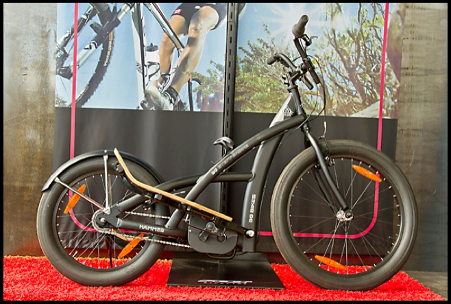

Дима, новая фишка:http://www.argalos.com/
Степпербайк - это уже немецкий... И цена всего 39 килорублей...
За это сообщение автора O-Witte поблагодарил: Modulator (Вс авг 25 2013 15:25)
 Заголовок сообщения: Re: Легендарный Streetstepper теперь и в России!
Номер сообщения:#242  Непрочитанное сообщениеДобавлено: Вс авг 25 2013 15:24
Дима, новая фишка:
Большое спасибо, конечно, но это вовсе не новая фишка, а известная мордель
от фирмы 3G.
http://www.3gstepper.com
И, вроде как, я считал 3G американцами.
Сказать могу только одно: ПОКУПАТЬ БУДУ ТОЛЬКО ПОСЛЕ ПРЕДОСТАВЛЕНИЯ
ВОЗМОЖНОСТИ ХОРОШЕГО ТЕСТ-ДРАЙВА.
Первое, что мне очень не нравится, это слишком широко расставленные ноги! :!: Неэргономично...
Но всё равно попробовать вживую интересно...
P.S.: модель "Hummer", поставляемая в Россию, это одна из их самых "начальных" и простых :? ...
P.P.S.: рад появлению в России ещё одной модели велостеппера. Олег, за новость СПАСИБО! :clap:

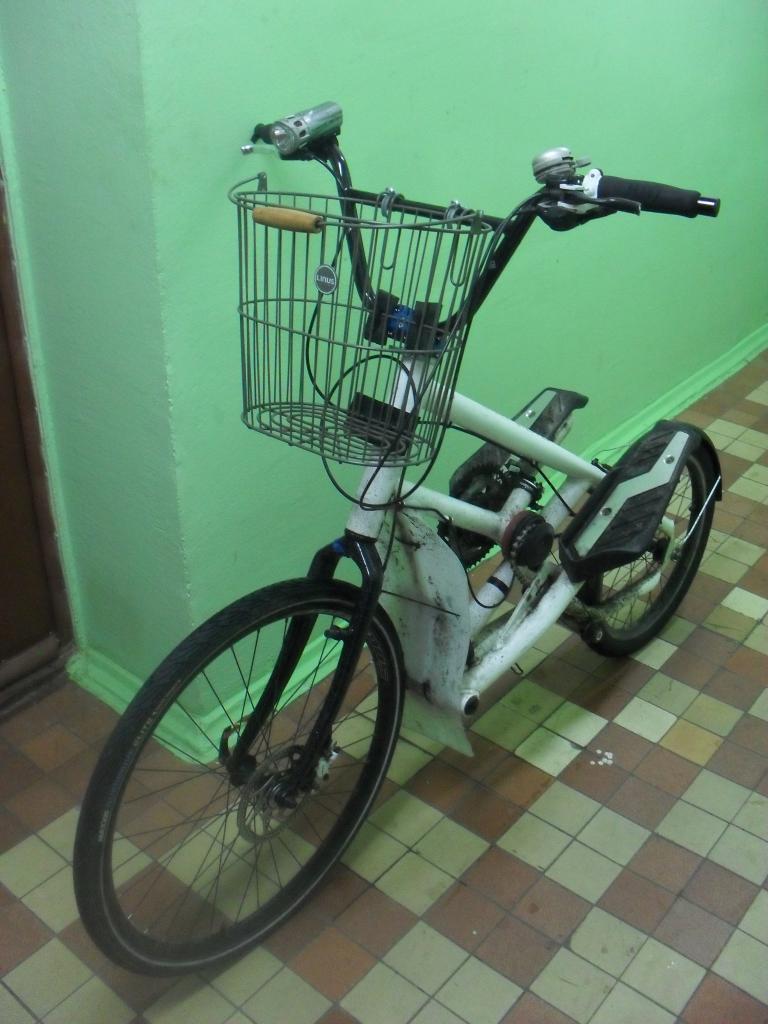

Сейчас во всю занимаюсь модернизацией стритстеппера. Он является моей правой рукой, намного обгоняя по средней эксплуатационной скорости лигерад, также, на нём не потеет спина и он даёт классную зарядку!
Но, не тут-то было. Самый главный недостаток стритстеппера: нет, не муфты, боящиеся воды, и даже не
низкий КПД трансмиссии. Самое плохое - это то, что при езде по мало-мальским неровностям, каждый
проезд по ним очень сильно бъёт по коленям!!! :x Лежачие полицейские, трещинки в асфальте, - всё
это на стритстеппере невыносимо... Не помогает даже езда на полуспущенных покрышках:
вот настолько он жёсткий! :!: Нет, колени, к счастью, не болят, но после скоростной поездки по раздолбам,
реально, при ходьбе, чувствуешь, что с суставами что-то не то и не стоит их так насиловать. Ну а на хорошем покрытиии всё супер.
Поэтому, при разработке программы по модернизации, в первую очередь решил уделить внимание
не установке обтекателей, а снижению ударных нагрузок на опорно-двигательный аппарат, при езде по плохим дорогам
и улучшению геометрической проходимости стритстеппера, которая реально отсутствует :roll: ...
Решил установить вперёд новую превосходную стальную упругую вилку и 26" колесо.
Такая компоновка сулила убить множество "зайцев".
Как я уже писал раньше, чёртовы австрийцы-маркетологи позаботились о том, чтобы на стритстеппер не
подошла НИ ОДНА вилка, имеющаяся в продаже. :evil: Повторю: все вилки имеют маскимальную длину штока
30см, а эти черти взяли и забабахали 31! :angry-banghead: Один сантиметр, но он решает ВСЁ!
Колонка то резьбовая, а там всё впритык...
Первой была мысль удлиннить шток вилки с помощью сварки.
Но когда при разборке рулевой я увидел, что стакан собой представляет примитивнейшую (на глаз) трубу,
безо всяких фрезеровок, то решил отказаться от этой идеи и самостоятельно УКОРОТИТЬ РУЛЕВОЙ СТАКАН.
Ладно, другая проблема: все вилки с длинными штоками - безрезьбовые, нужно нарезать резьбу, а также
протачивать канавку под стопорную шайбу.
Казалось бы, элементарное дело, но и тут опять Высшие Силы противятся. :evil: :angry-banghead:
Вместо того, чтобы отдохнуть, промотался, как проклятый по шести веломастерским, но практически нигде
не режут резьбу на штоках, а если и режут, то только на алюминиевых штоках. А у меня стальной.
Блин! Плашки им, видети ли, жалко. А канавки вообще не режут.
Нет, нашёл я, всё же одно место в Сокольниках, где согласились всё сделать, но без гарантии результата...
Но сумму запросили просто астрономическую, что я пошёл от них нафиг. Был у Кузимича,
а потом и у Шурикена...
Вывод: переделать вилку под резьбовую колонку - НЕПОСТИЖИМО! :sad-roulette:
Примерно также бесполезно, как курс на рабочую секцию задавать, при попытках получить интересный контент, дабы приобщиться к реальному :roll: :angry-banghead: ...
Что, ж: решил таки укоротить рулевой стакан и, скрипя сердцем, на следующий день пойти к тем барыгам,
и попытаться у них нарезать резьбу...
Шурикен мне поведал об инструменте, под названием труборез: я хотел по-старинке рулевой стакан отпилить, размечая маркером... В общем, вручил мне приспособление, которое может (в теории да и на практике) ровно
отрезать трубы при помощи твердосплавного диска с роликами.
В общем, не расписывая лишнего, хочу сказать, что стакан я укоротил.
Беру чашку рулевой, прикладываю и готовлюсь опресовывать... Чёрт побери!!! Стенки
трубы рулевого стакана, по удалению от первоначальных торцов, за каким-то хреном, становятся
ТОНЬШЕ и рулевая чашка в стакане свободно болтается!!! :sad-roulette:
Трудно текстом передать, что я в тот момент чувствовал: неуже ли я безвозвратно
прикончил своего неразлучного друга и соратника - Streetstepper-а, одним движением трубореза! :?
В общем, утешил себя тем, что это есть жизнь, а в жизни нашей без потерь - никак. И принять это надо, как факт. Опустил руки и лёг спать...
Наутро возникла идея, чем заполнить лишний диаметр и опрессовать-таки чашку.
Взял лист 1мм листового полиэтилена, согнул в трубочку и вставил по всей длине стакана так,
чтобы он упирался в нижнюю чашку. Размеры подогнал максимально точно и чашку удалось плотно опрессовать!
Ура! Стритстеппер, кажись, ВОСКРЕС!!! :-o :clap:
Ещё одна положительная новость: длина высвободившегося, после обрезания рулевого стакана, штока
вилки вполне достаточна для установки безрезьбового выноса!!! :o
А может, ну нафиг эту беспонтовую резьбу: а не поставить ли мне высокий руль от BMX, который
у меня давно уже пылился. Для стритстеппера он всё равно низковат, но я решил попробовать!
Свершилось! Стритстеппер наконец-то получил долгожданное 26" колесо!!! :!:
И к тому же, гидравлический дисковый тормоз...
А для успокоения души и усиления истончённых стенок рулевого стакана, который к тому же
подвергался прокатыванию труборезом, я стянул верх стакана стальным хомутом.
Надеюсь, что это поможет от растрескивания стакана в будущем :roll: ...

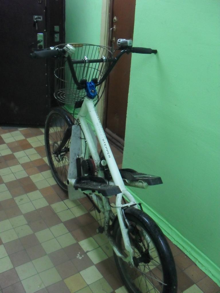

При обкатке выявились, как умопомрачительные плюсы, так и минусы новой компоновки.
1. То, ради чего городил весь этот огород:
прекратились чудовищные удары по коленям. Удары неплохо теперь гасятся.
2. С 26" колесом на порядки возросла проходимость. Можно поддёргивать переднее колесо,
легче перекатывать через пороги, при выходе из подъезда...
3. Как я и ожидал, после завала геометрии назад, значительно улучшилась эргономика.
Движения стали более сходны с теми, что на настояшеё лестнице, от чего стритстеппер
получил лучшую динамику разгона и большую скорость. Более того, теперь можно забыть
об энергозатратной езде на приспущенных покрышках! :clap:
Теперь о недостатках:
1. Руль, несмотря на то, что он от BMX, очень низкий: если раньше, после поездки на стритстеппере, стоя в полный рост, спина отлично выправлялась и былуо чувство феноменальной лёгкости,
то теперь приходится сильно горбиться (особенно при работе под нагрузкой, когда платформы автотрансмиссии работают в верхнем диапозоне), позвоночник искривляется и по прибытии в спине уже
неприятная скованность :? ... Руль надо поднимать.
2. Сильно увеличелся трейл, от чего управляемость на малых скоростях стала более нервной:
руль надо держать крепко.
3. Не смог на новом руле расположить корзинку низко и пришлось вешать наверх.
Решение неудачное: вкупе с тем, что трейл сильно увеличился и угол рулевой колонки сильно
завален назад, даже порожняя корзинка сильно ухудшает управляемость. Руль надо держать
мёртвой хваткой, дабы не влепиться в какую-нибудь дорогую иномарку :roll: ...
Корзину надо опускать, как прежде.

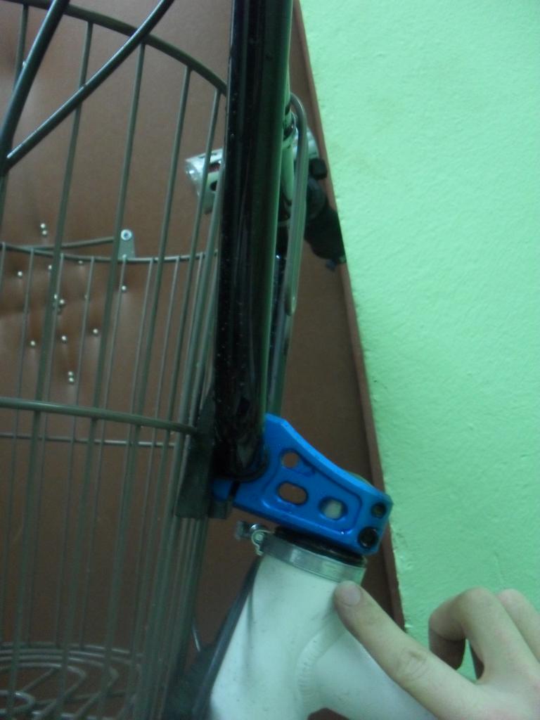

В общем, сейчас все мысли о чём: вернуть штатный высокий руль от стритстеппера.
Но как это сделать: ведь он рассчитан на резьбовую колонку, которая стягивается гайкой.
Установить руль можно: он спокойно входит в шток вилки и расклинивается: нет проблем, диаметры те же.
Но как быть с якорем??? :?:
Думаю, заколотить его максимально вглубь штока, при монтаже вилки стягивать рулевую очень длинным винтом, далее, после затяжки болтов выноса, винт выворачивать и вставлять в шток руль.
Нудно, но не страшно. Вопрос в следующем:
Не будет ли разбалтываться со временем колонка из-за того, что нету стяжки болтом за якорь,
при условии что я хорошо закручу сам вынос? Не будет ли он самопроизвольно сползать вверх по штоку?
Терзает меня этот вопрос: ехать и трястись, как бы рулевая не разболталась в пути :roll: ...

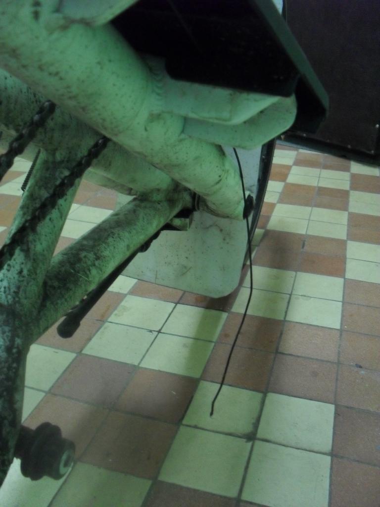

P.S.: сегодня опять неудача. Возвращался домой с работы под дождём, по глубоким лужам и
по грязи. Нет, к великому счастью, благодаря самодельной крышке и крылу, вода больше не выводит
из строя обгонные муфты. :naughty:
Произошло другое: после длительного движения по грязевому участку, за 7км от дома произошёл
разрыв возвратного шнура правой педали.
Он, кажись, размок и перетёрся.
Шнуры рвутся уже не первый раз, и хорошо, что я придумал защиту от потери пружин: 8)
обычно они в этом случае выстреливают и могут потеряться. А тут защита подстраховала:
пружина повисла на проволочке... Обрыв произошёл как раз над глубокой грязной лужей:
искать бы под дождём, да в потёмках замучился бы :shock: :lol: ...
И все последующие
7км ехал на одной левой ноге. Но ездой это сложно назвать: двигался со скоростью ~10км/ч
на 1-й скорости. Профиль трассы до дома открыл в новой красе и постиг по полной программе... :roll:
Напрягали даже 0,5% подъёмы,
а появись на пути более серьёзный, слезал и катил ручками. На одной ноге степпер не едет. :?

И вот, установив взамен порвавшегося шнура последний из ремкомплекта, последнюю неделю
много и отдуши катаюсь по Москве на стритстеппере. Он меня, как верный друг быстро довозит
на работу и обратно, в магазины и т.д...
Но сегодня, третьего ноября 2013г., была самая замечательная его поездка! :violin:
Прокатился из Тушино в Солнцево по живописному, холмистому и ненапряжённому автомобилями маршруту.
В те любимые края, где живёт V.S.! :!:
Даже непрекращающийся на всём пути мелкий дождь не мог мне испортить настроение. Расстояние в 31км было преодолено за чуть больше, чем 2 часа.
Конечной точкой маршрута, была та самая легендарная Солнцевская велодорожка, которую давно уже
отстроили, но всё никак руки не доходили опробовать её на велосипеде.
Сделано всё очень опрятно и красиво, по всем европейским стандартам:
- особое покрытие ввиде какой-то резино-каменистой крошки наклеенной на смолу, позволяющее оттормаживаться без юза даже в плохую погоду. Цвет зелёный, по бокам белые полосы.
- везде расставлены знаки и указатели.
- дорожка представляет собой однопутный кольцевой участок в парке вдоль улицы Богданова,
с дальнейшей перспективой продления по Боровскому шоссе. (пока не достроили, тупиковый съезд
упирается в кучу строительного мусора...)
Дальше реальная жесть... На дорожке в огромном количестве фанатично расставлены огромных размеров
знаки, но местным жителям они не указ! Ни одного велосипедиста за всю историю я на ней не видел,
основное её применение:
- выгул собак. :evil: (с десяток собачников распугал).
- прогулки с колясками.
- прогулки влюблённых пар.
- просто пешие прогулки.
- полигон для питья пива и поедания чипсов. :?
В общем, точно также, как и Solo, пёр на стритстеппере нагло напролом, зачастую на "ход-3", и
истерично распугивал всех звонками, и лишь под самый гонец с громким скрипом тормозил...
Блин, я же еду по ВЕЛОДОРОЖКЕ, всего в полутора (1,5) шагах ТРОТУАР, стоят знаки,
но нет же, красивая зелёная полоса привлекает всех. :roll: В общем, сгонял как мог, но с каждым новым кругом упрямый народ даже и не думал уходить на тротуар.
Но всё равно получал огромное удовольствие, представляя что я в Европе, и мечтая неожиданно увидеться с V.S., подкатить и, как водится, немного понадоедать :wink: ...
В общем, погрелся и покушал в ресторанчике и направился обратно домой...
Пересёк МКАД, проехал Очаково, поехал уже по Матвеевскому, свернув на Аминьевское шоссе и тут,
неожиданный срыв правой педали... Что это, муфта? Неет... Муфты больше из строя от воды не выходят:
я крышку поставил. Порвался ПОСЛЕДНИЙ из комплекта шнур, БЛИН!!! :evil: :evil: :evil:
До дома дофига километров, льёт дождь, а этот драндулет опять сломался! :confusion-helpsos:
На одной ноге степпер реально не едет, даже на "Ход-1", а впереди дофига подъёмов и спусков: профилёк тот ещё :roll: ...
Пытаюсь ехать следующим образом: на всех плавных подъёмах качу его пешком скорым шагом,
а как только спуск - вскакиваю на стритстеппер и пытаюсь подгонять его одной педалью...
Кстати, самое ужасное! Сразу не посмотрел, обнаружил лишь потом: потерял оригинальную пружину:
думал, что защита ввиде подвязки снова подстраховала, а нифига: улетела и искать уже не было
смысла, поскольку место забыл... Жаль, в запасе только одна осталась.
Очень давно так громко и грязно не ругался и не проклинал этих разработчиков-маркетологов. :evil: :evil: :evil:
Принял решение не издеваться над собой, добрался таким вот образом несколько километров до станции
метро "Кунцевская" и поехал на поезде до Волоколамской... Так я выкинул 14км холмистого маршрута,
который я преодолевал бы очень долго и завтрашний день выпал бы: дома полно дел.
Какой позор: с велосипедом в метро... Стритстеппер увидел метро впервые в своей жизни.
Из-за широкого руля очень неудобно протискивать через турникеты...
В общем, от Волоколамской поплёлся до дома, благо недалеко.
Что тут сказать: так как техподдержки Стритстепперов в России больше нет и сайт закрылся,
оригинальные шнуры я вряд-ли увижу. Надо что-то придумывать:
- рыболовная леска.
- парашютные стропы (идея не моя, но, похоже, гениальна!).
- шнурки от ботинок. :angelic-grayflying:
Так что так: обидно.
не сколько за железки, а то, что Судьба постоянно что-то отбирает, а взамен ничего не даёт... :roll: :roll: :roll:
Нет, чтобы взамен Высшие Силы преподнесли мне что-то хорошее. :roll: Но нет же, ни на что уже давно не надеюсь:
может быть только хуже или никак. Лучше уж второе...

Чисто об безысходности и любопытства, хочу завтра, в 13:30 на Воробъёвых горах
ознакомиться с моделью от фирмы 3G
Велостепперы этой фирмы давно появились в Москве и стоят недорого.
:arrow: http://stepperbike.ru/
Очень не нравится мне в них то, насколько широко расставлены ноги. Считаю это неэргономичным!
Также, пока непонятно, каким образом гасятся инерционные удары в конце хода педалей. :?:
Как обстоят дела с проездом неровностей? :?: (на стритстеппере это было невыносимо :x )
Дизайн, на мой вкус, - просто уродский... Ладно. "Понять и простить ". :roll:
Но выбора у меня просто НЕТ.
Созвонился с представителем фирмы - Олегом. Завтра будет возможность впервые в жизни
вживую на них покататься. А также подробно ознакомиться с конструкцией. :!: :!: :!:
Очень хорошо, что испытания будут происходить на Воробъёвых горах. Ведь там есть подъёмы
с уклоном более 10%, ну и постараюсь где-нибудь разбитый асфальт найти :roll: ...
Самое неприятное: Олег утверждает, что 3G stepper СОВЕРШЕННО не может заезжать в горки.
(это меня уже давно насторожило: все рекламные ролики о данном велосипеде - исключительно на площадках). :?
Вот вживую и проверю:
надеюсь дело тут в велосипедисте а не в велосипеде. А в противном случае, ьакой степпер мне нафиг не нужен.
