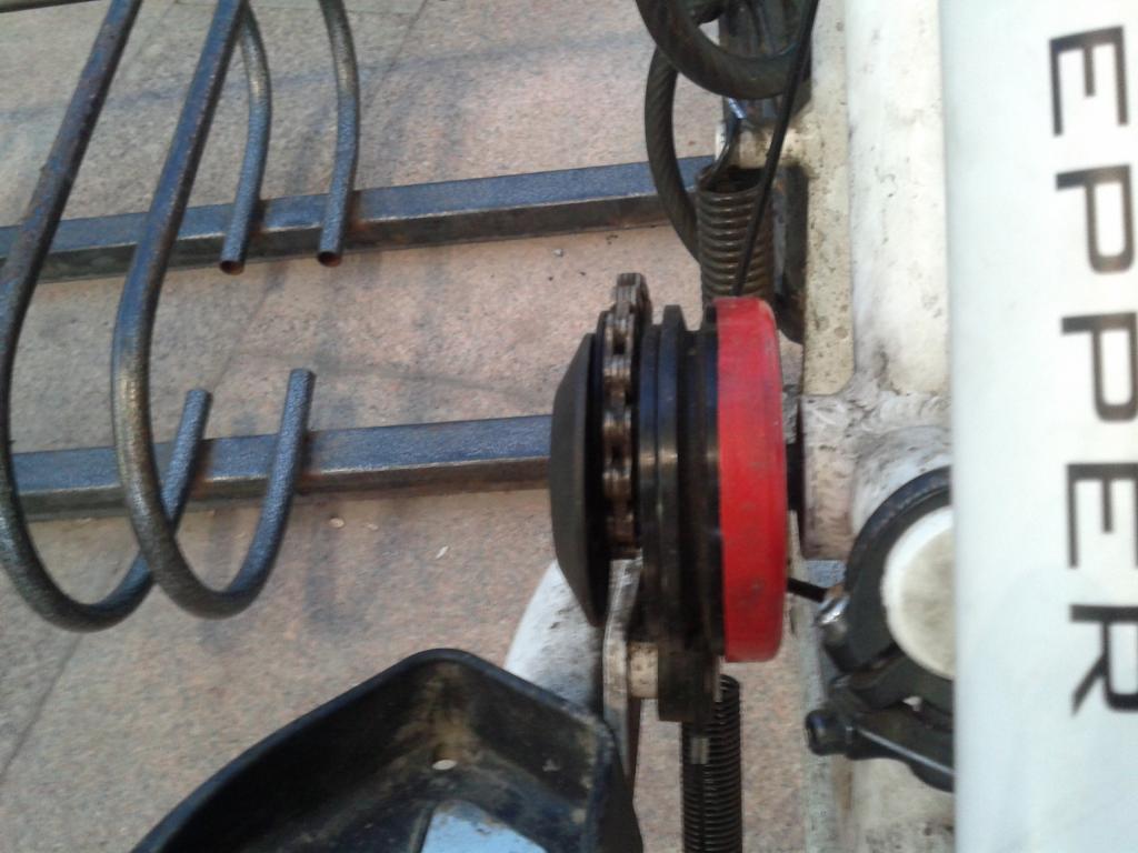

По муфте:
Принцип там основан на деформации упругого металла. Сравнительно "мягкие" обоймы и твёрдые сухари. Сухари прижимаются сначала маленькой пружинкой (создаётся преднатяг), затем, когда муфта заклинивается - усилие за счёт геометрии узла растёт в геометрической (а скорее всего в более крутой) прогрессии. Таким образом для надёжного заклинивания муфта использует передаваемый собой-же момент.
Если проскальзывает - значит сухарям не хватает усилия для деформации обойм. Вывод - усилить преднатяг. Найти пружинки пожёстче.
Второй вывод - смазка попала из подшипниковой части муфты в место с сухарями. Если полость одна, то такие штуки часто заправлены флюидами из другой галактики с соответствующими свойствами. Лучше всё промыть и обезжирить. Затем искать методом проб подходящее масло. Масло требуется невязкое - такое разрывает плёнку при сравнительно небольших нагрузках. При обратном ходе вязкости хватает для поддержания слоя и смазки. При замыкании муфты плёнка рвётся и металл воздействует на металл напрямую. Навскидку присоветую веретённое масло.
Сколько оборотов делает муфта при нажатии на педаль? Так. Ради интереса вопрос.
з.ы. Поглядел фотки твоей муфты. Раз как ты говоришь при провороте муфта рассыпается на мелкие части - очень вероятно, что она не проскальзывает, а срывается от перегрузки. Сухари проворачиваются и разрушают мягкие пластмассовые гнёзда - пружинки их поджимающие получают свободу. Возможно сами сухари не так тверды, как надобно и наковались. Без пружинок муфта не заработает. Амба, короче.
з.з.ы. Если новая муфта дороже старой - есть определённый процент, что она от более надёжного производителя.
Alinnik, Вы мне прям глаза на всё открываете, спасибо!!!
Ведь действительно может такое быть: попадающая вода подмывает густую самзку в подшипниковой части, после чего она,
в разбавленном виде попадает на рабочую поверхность и от того и происходит срыв!!! :o
Полость, кстати, похоже, одна: очень уж близко шарики к сухарям. Тут тогда другой вариант "флюиды из другой галактики"© теряют свои
фрикционные свойства при взаимодействии с водой!!! Но ээээ... Один момент! Смотрю одну из не совсем убитых муфт и вижу, что
та половина пространства, где сухари, в принципе, сухая! Возможно производитель капнул густую очень смазку только на шарики, из
расчёта, что она не выйдет за пределы сепаратора. Она бы, может быть и не вышла, если бы не вода :roll: ...
При троганьи, примерно 0,8 оборота. Дальше, когда велосипед разгонится, зависит от скорости и
как часто будешь топать.
Она разрушается не сразу, а если долго ехать с проскальзыванием. Ломается пластиковая клетка.
У меня осталась одна муфта, которую, надеюсь, я ещё не успел сильно убить: её и поставлю... Вот бы поехало
после просушки. :pray:
Кстати, исправная муфта не разбирается: там, похоже, всё заклеено или заплавлено. Вскрытие происходит от поломки.
Потому я не знаю, как вскрыть и реанимировать подмоченную муфту до её разрушения.
Все тут ржали над моим термином "нанозацепы", а я как раз и имел ввиду те микрошороховатости, без которых
не сможет запуститься механизм заклинивания в первый момент!!!
Вполне возможно, как вы говорите, от души проворачивая муфту по дороге домой, я "подковал" поверхность
сухарей и они стали более гладкими...
В общем, Alinnik, спасибо Вам большое, что так здорово проконсультировали меня о работе обгонных муфт:
очень много нового узнал. А в Сети всё не в тему: только зазря убивать и без того слабое зрение за монитором :x ...

Забыл самое главное - намутить пыльник (влажник?) на потенциально слабое место в конструкции. Муфту прикрой, а то никаких запасов не хватит.
Странно, что это не было сделано после первого конфуза. Да и вообще механизмы надо закрывать.
з.ы. Я помню, что в детстве при Совке тоже очень часто пользовался таким вот "велосипедом без обязательств". Назывался вел - Самокат. Всяческие "Мишки" делались на раз.

В общем, просушил несильно убитую предыдущую муфту и поставил её. Самое главное, придумал
некую защиту от воды, прям сама Судьба мне помогла! На кухне стояла старая банка из под
какао "Cola-Cao" и красная крышка отлично подошла под размер! :o Обрезал её края и сделал
квадратное отверстие под вал каретки. Всё. Здорово встало и так, что раздельно крутятся
и муфта и вал каретки, и ничего ни обо что не трётся...
Защита:

Выбрался со степпкой на улицу и бережно поехал... Без фанатизма, пока не прокручивается :x :shhh: ...
Последняя муфта, надо беречь... Кстати, всю ночь сушил её на трубе отопления в ванной, шариками вниз.
Хоть теперь защита и имеется, никакого желания испытывать её не возникало:
были лужи, но я от них шарахался, как чёрт от ладана, объезжая за километр :roll: ...
