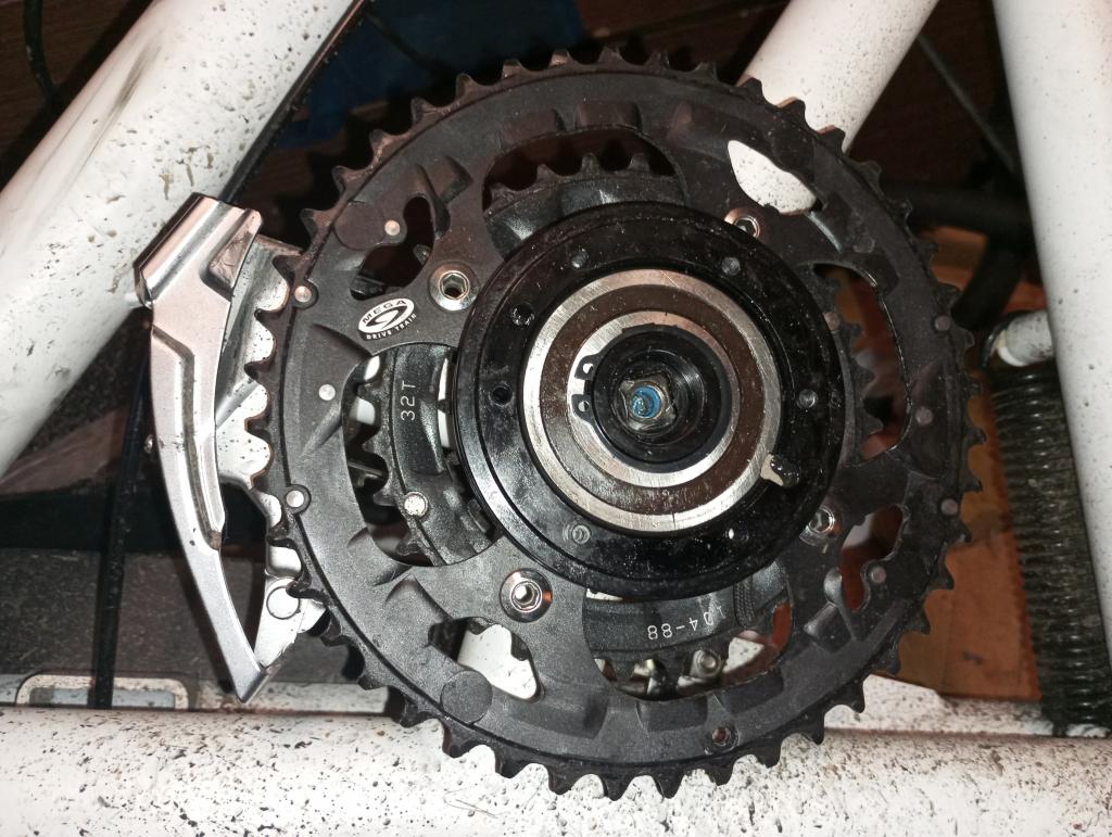

1. На звезде 44т всё равно при езде без нагрузки ноги задалбываются (в прямом смысле) об упоры. Помимо того, что самого это задалбывает, жалко и бить демпферы.
2. Не нравится динамика разгона.
В среднем, набор скорости 25км/ч занимает... Жуткие 14 секунд!
В автоматическом режиме степпер ведёт себя очень вяло.
Поэтому, планирую заменить сочетание звёзд с 22-32-44 на 26-38-48.
Хотелось бы, конечно 22-38-48, но оригинальный натяжитель такой диапазон не принимает нормально.
Итог: перестану биться об упоры на 48-й звезде (главное, чтобы только с ней не упала мощность и скорость не снизилась до позорных 22, как на первом степпере).

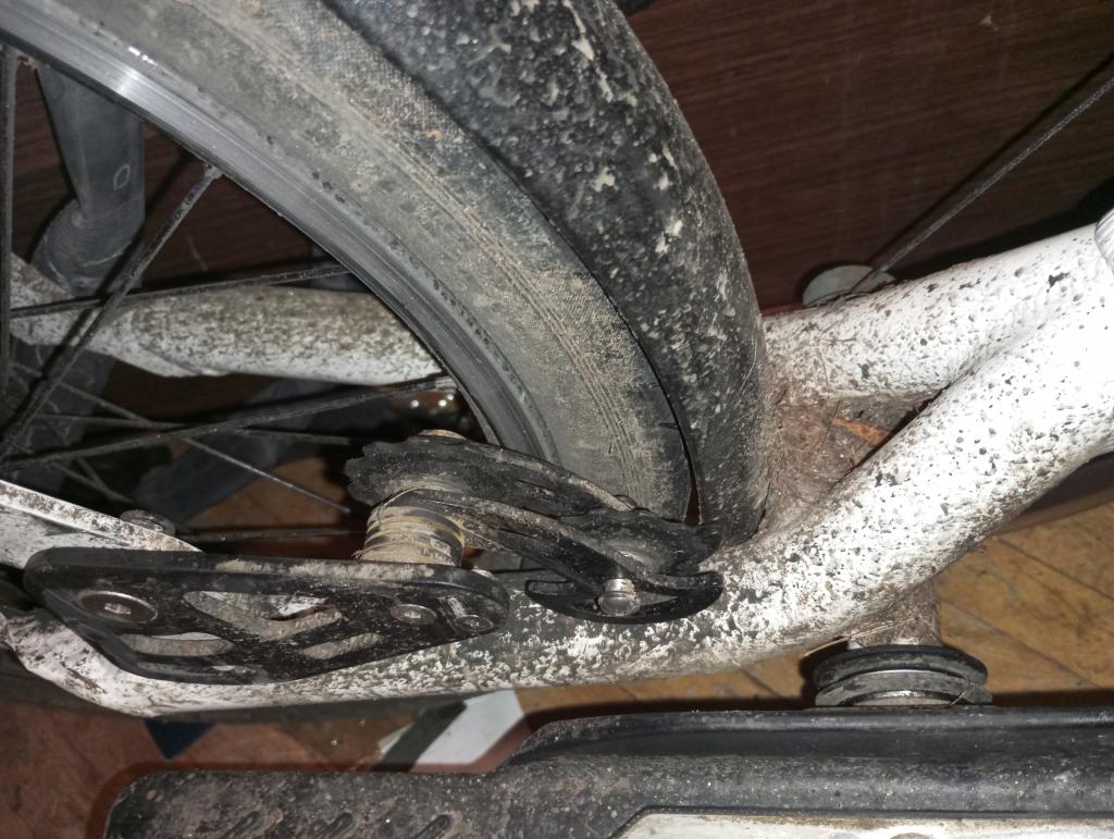

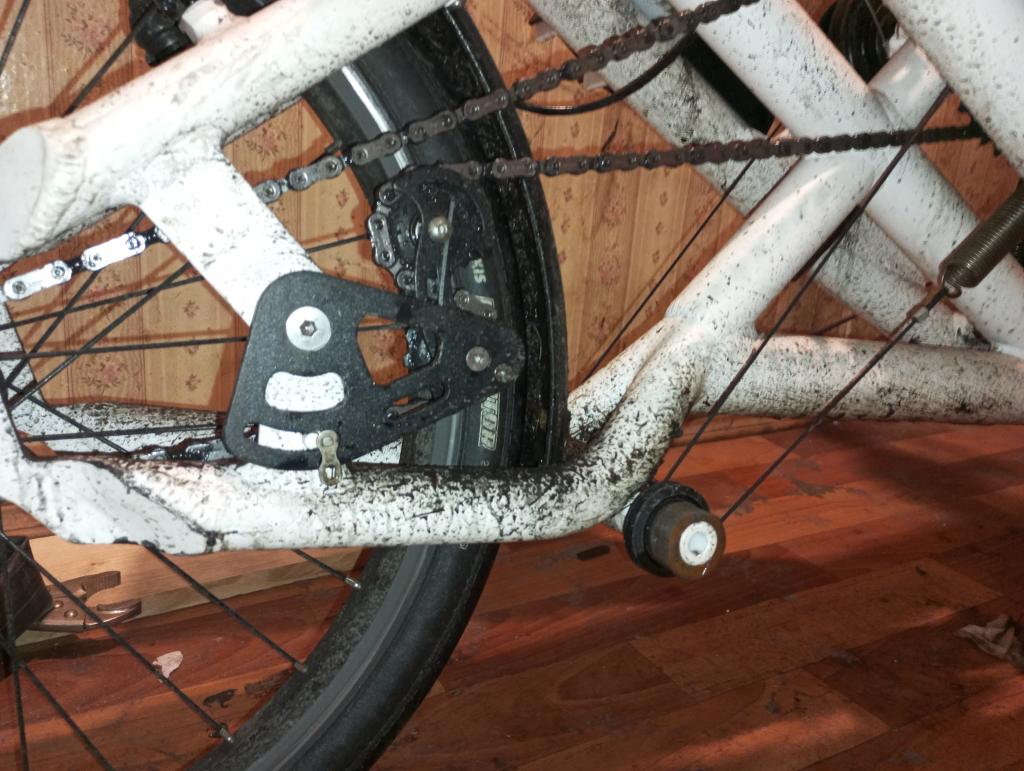

Херандекс пообещал просто облачную погоду, но нет! С утра забрызгал дождик и продолжился днём.
Степпер простоял на улице до вечера. Покатил с работы в ТЦП и хорошо, что там есть навес где я ставлю, поскольку снова зарядил дождь. Мелкий, но его достаточно, чтобы при езде в правом ряду из колеи уверенно с колеса била струйка воды. :x
Но и это ещё не всё! Эффективные манагеры видать опять недопилили денег: в половине города местами снят асфальт! И как всегда: на работы по его снятию деньги находятся, а на укладку - нет. :evil:
То, что муфты боятся воды, думаю, повторять не нужно (правда по старой памяти для выхода из строя нужно проехать по достаточно глубокой луже, а мелких брызг вроде недостаточно).
А вот снятый асфальт в сочетании с дождём плох уже для возвратных тряпичных канатиков которые могут разорваться от попадания песчинок в отводной блок.
В общем, всё это напрягает жутко. :x :x :x Но кайф от езды нереальный!!! :angelic-green:
Не горбатня какая и не старая неедущая толком телега. :naughty:
Продолжу всё таки ездить, надеюсь, степпер доживёт до зарплаты и я ему обеспечу новыми звёздами крутейшие ТТХа! :o
Добавлено через 4 минуты 4 секунды:
Понятно одно: возвратные канатики нужно импортозамещать чем-то более живучим. Пока не получили видимых повреждений, но я вожу с собой пару в рюкзаке. Но их количество не бесконечно: всего девять штук.
Плюс ещё фобия, что при обрыве, отстреливающаяся пружинка порвёт страховочную леску и улетит. Их в запасе всего три.

Он больше не беленький. Канаты уже несколько потёрлись этой абразивной грязью.
Видимо, скоро предстоит услышать громкий ностальгический звук "ХлллоП!" Одна из педалей перестанет работать и пружинка повиснет на страховочной леске (надеюсь).
С подачи бесов, жду это по пути на работу.
Сам хоть чистый, не то, что на горбатне. Ботинки забрызганы лишь немного, носки сухие.

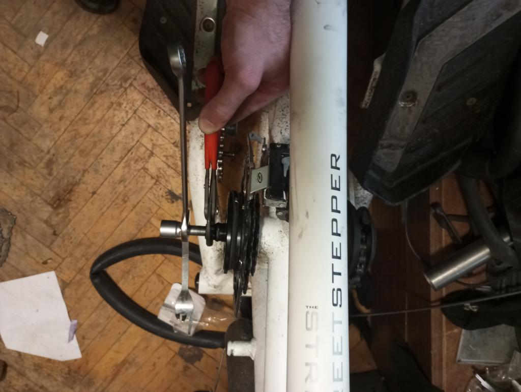

Дождался. Решил, чтобы сэкономить время уже сегодня вечером демонтировать систему и звёзды.
С огромным трудом высверлил и вывернул помятый ключом нержавеющий винт. Крышку снял, в барабан залез.
Казалось бы, дело за малым: снять выжимкой систему с вала каретки. Но нет! Началось ожидаеммое
б*ство. :evil: Дорогая выжимка приказала долго жить ещё прошлой осенью. Купленная дешёвая под ключи - не берёт. Итог - заехал сорвавшимся ключом под левый глаз. Хорошо, что не в него.
Завтра нужно разоряться на нормальную выжимку и ещё ключ на 16 искать к ней, поскольку шатуна как такового нет, держать не за что. Звёзды и цепь куплю но чувствую, что с подачи чертей я систему не сниму и с новой выжимкой. А если сниму - то закручивать назад замучаюсь: всё свободно вращается и отвёртку вставлять снова это не вариант - муфтой опять закусит. Злости, конечно, сегодня вечером много: хочется викинуть его в окно, но тогда на чём так классно ездить?

Добавлено через 1 минуту 29 секунд:
А обыкновенный хлыст для кассеты тебе в голову использовать не приходит?
Номер сообщения:#218  Непрочитанное сообщениеДобавлено: Пт окт 10 2025 01:31
Сообщения: 13789
Благодарил (а): 1370 раз.
Спасибо! Транзисторы пока не дощёлкали... Правда им подлазить придётся к малой звезде - тот ещё изврат.
Добавлено через 2 минуты 39 секунд:
там действительно странная конструкция
Да, узел не вариант, нужен обжим, как на штатных. Иначе в паз барабана нормально не ляжет плюс будет излом.
Добавлено через 3 минуты 18 секунд:
Саш, что залит в квадрат, чтобы система слезла? Банально ВэДэшку? :?:
Доклепай на него цепи и обматывай среднюю звезду. Твой Кэп.
хороший съёмник со свежей монтажной резьбой ровно посадить до конца и обязательно затянуть ключом, потом крутить как обычно.

P.S.: это не степпер, а какой-то говновоз!!! Не отчистить колёс!!!
Откуда ТАК накидывает ЗА крыло - ума пока не приложу. Даже не в курсе, с какого это колеса.
И это при том, что я почти каждой луже честь отдаю.
Не знаю пока, что там колхозить из бутылок, в этой области разворачивается натяжитель, в очень большом диапазоне.
