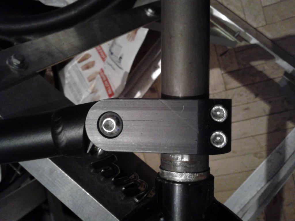

Добавлено через 15 часов 8 минут 5 секунд:
Трахался с рулем полчаса и нифига.
Вариант разжать мощной отверткой не катит. Конструкцией не предусмотрено, а металл толстый. Чуть запястье не сломал когда пытался разогнуть большим рычагом. Только кувалда. Мастаку придется попотеть.
Вариант Стаса с резьбой тоже не катит. Резьба только на одной из лапок (дальней)
Так что собрать дома нифига не удастся. Только в мастерской. А жаль блин. Хотел посидеть на лигераде с новым рулем, так сказать почувствовать)
Бгггг © :doh: :shifty:
Налезает на все вилки безо всякого расклинивания! Даже не поленился сфоткать. :roll:
Кажись, Чехи опять накосячили или выслали тебе ДЮЙМОВЫЙ вынос. :lol:
Добавлено через 6 минут 41 секунду:
Кстати, ещё вопрос: не болтается ли рулевой подшипник (нижний конус) на штоке вилки из-за того, что на утолщённом месте штока вместо подшипника стоит зажим-кронштейн для рулевой тяги, а конус ставится уже сверху на него? У той той вилки, что есть у меня сейчас, этот конус занимает всю высоту утолщения, если туда проложить даже 2 мм, то конус уже будет на слишком тонкой части штока и будет люфтить...
С новой вилкой возникла такая проблема, но из случая вышел очень просто: разрезал с одной
стороны опрессовочное кольцо, после чего, при стяжке рулевой колонки, оно идёт на клин обхватывает шток и люфт полностью отсутствует.
То есть, сделал нижнее кольцо таким же, как верхнее и всё замечательно. Не первый раз так делаю.

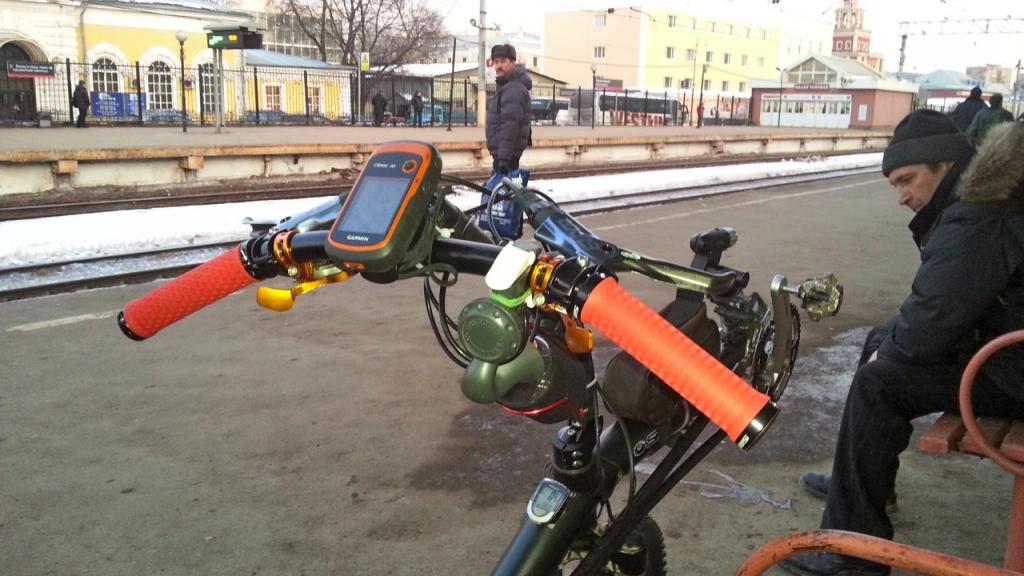

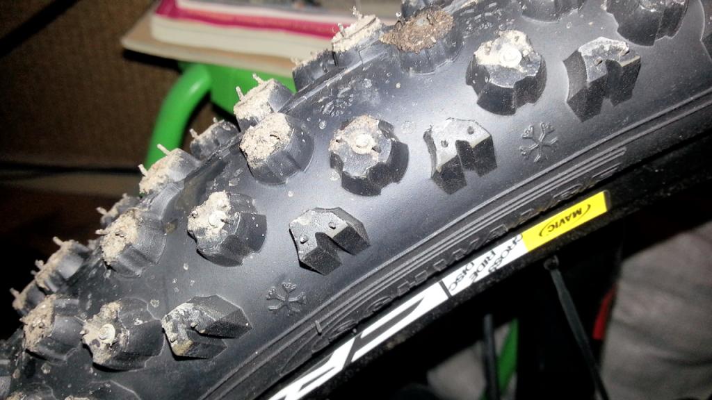

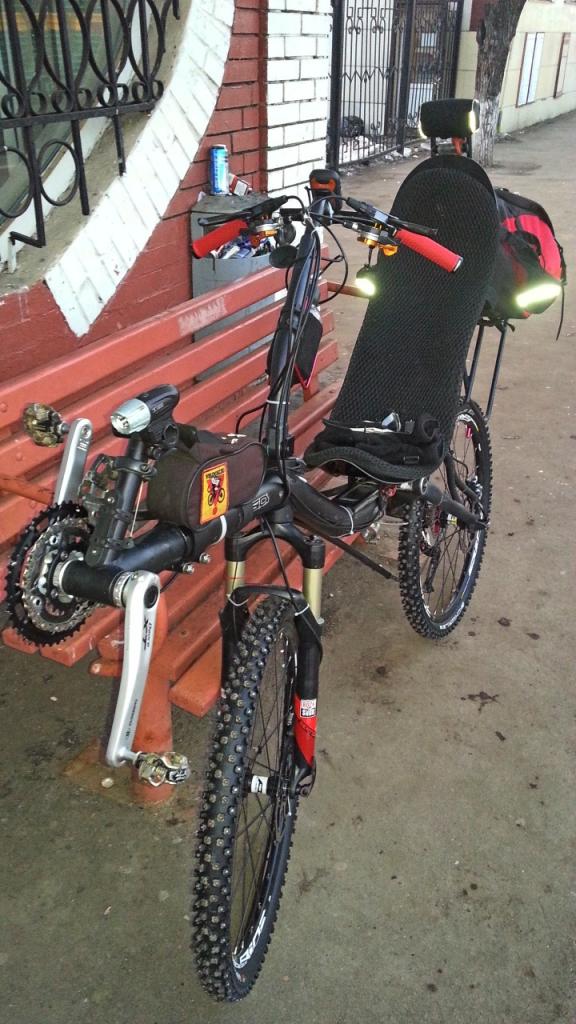

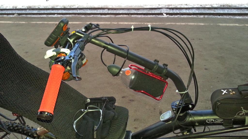

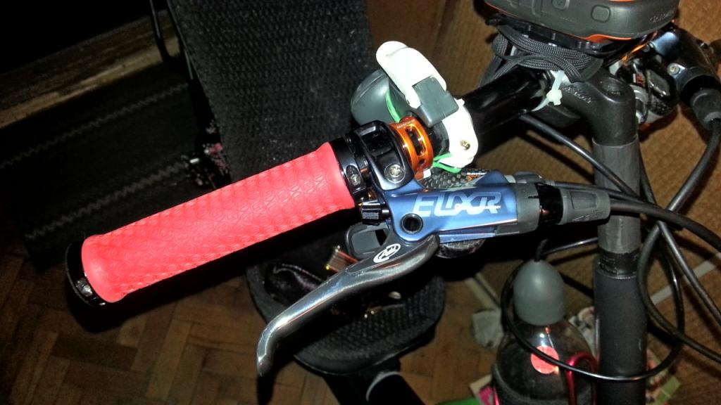

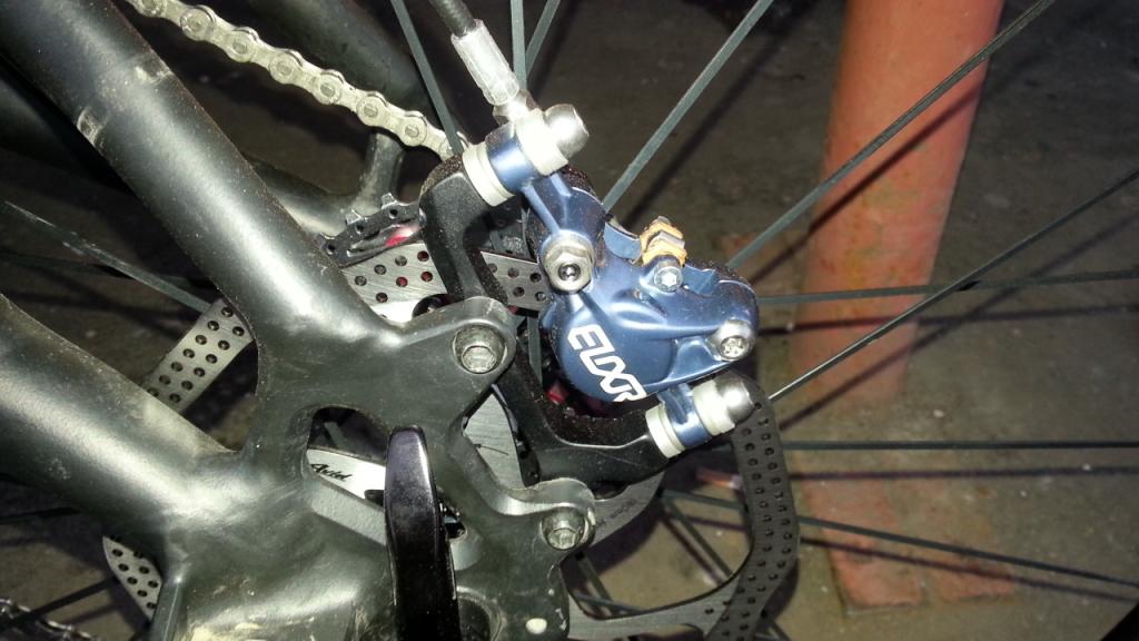

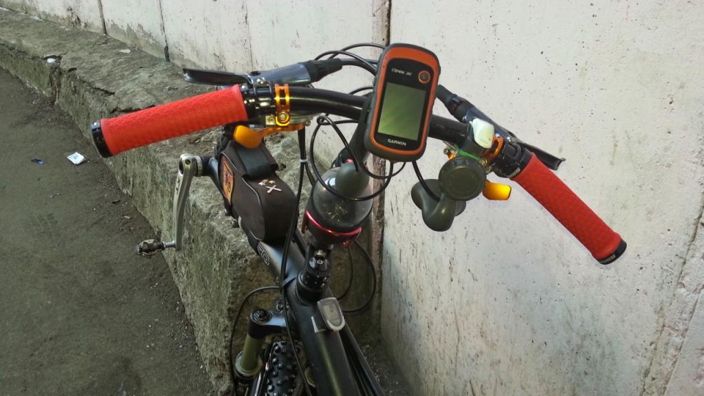

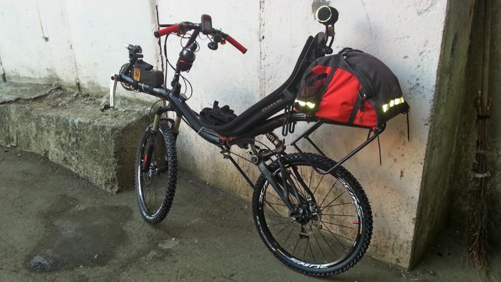

Приехал в Соколя. Пока дособирали вел сходил купил новые грипсы (старые стерлись в хлам за 8 тыщ км)
Новую шиповку от Швабры и утепленные контактные ботинки от Шемы.
Когда вышел на улицу и попробовал поехать, то сразу почувствовал себя лошком, который впервые сел на лигерад. Да и еще колени за руль задевали. Вернулся и выдвинули переднюю трубу с кареткой, при этом мастак добавил 5 звеньев к цепи. Стало лучше, но управляемость реально была жесть до того момента пока не выехал в родную стихию, в поток машин. Уверенность резко нахлынула и все странным образом стали мне уступать дорогу и что более странно - многие прохожие вслух восхищались (то ли велом, то ли моей храбрости ездить зимой) Это дало дополнительное настроение )))
Решил доехать до Каланчевской и на эльке доехать до дома. Маневренность пока страдает, поэтому при повороте (особенно резком) поднимаю руль вертикально и так легче (спасибо Олегу за наводку :clap: )
В сквере ехал по чистому льду как по асфальту, шипы держать на 100 %. Остановившись чуть не упал когда поехала нога, а вел стоит. От станции до дома ехал уже без колбаса руля (почти) Олег сказал что нужно километров 150 чтобы привыкнуть. Пока проехал на нем 8 км.
Вот завтра и буду привыкать. Так сказать стартану лохом, а финиширую асом :mrgreen:

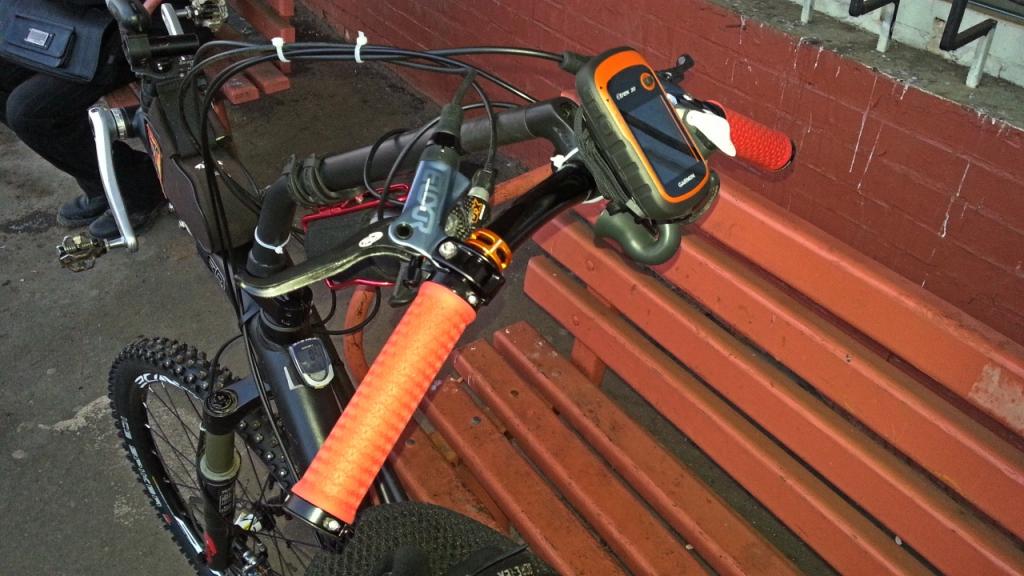

Троса и гидролинии длинноваты, но на первое время сойдет. Главное их грамотно стянуть чтобы не вылезали в ноги.

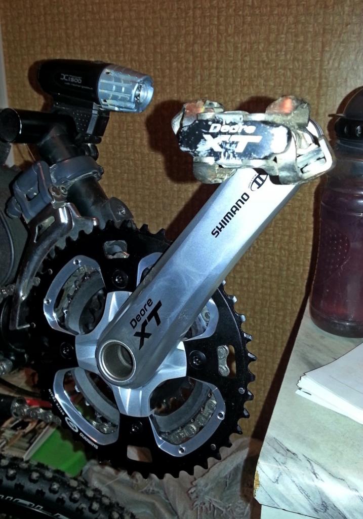

В этой сборке из нового:
Цепь
Система с шатунами
Тормоза
Колеса
Руль
Одна трубка для цепи
Грипсы
Навигатор
Из улучшений стоит отметить Мавиковские колеса и более легкую систему, остальное осталось на таком же уровне.
ЗЫ Мастер руль не забивал, как то так одел. Может просто у меня лыжи не едут :think:
