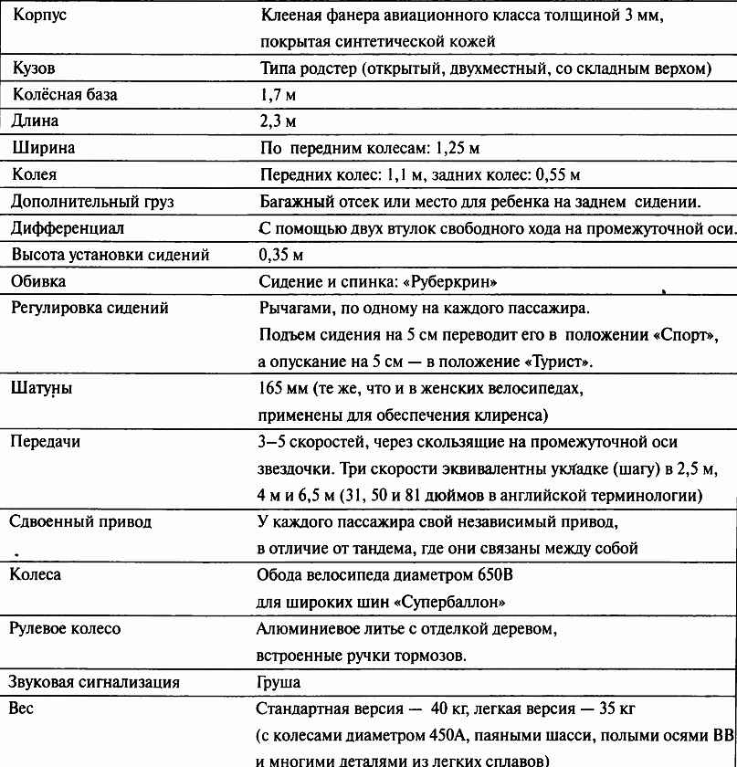

никак не могу представить себе трансмиссию на современных комплектующих.
Хочется: что-бы "груз" крутил педали независимо друг от друга, и минимум три скорости (расчитываю применить трехскоростную планетарку в пределах 1,5-2 рублей).
Все что что мысленно рисую - два промвала. С одним - никак не получается :-(

Этот вариант весьма хорош, (на первый раз так и сделаю, скорее всего), но вопрос родился из желания крутить сразу ОБА колеса. Идея, из ветки "Трансмиссия" неплоха, но для одного пассажира. А хочется, что-бы крутить мог один или оба НЕЗАВИСИМО друг от друга.
А на рисунке - каждый пассажир крутит свое колесо. При разнице в физданных пассажиров - (например я -180 см 80кг, жена - 139 см 35 кг) будет разнотяг на колесах, что неприятно в рулении.
Как вариант (а может в профильную тему с этим вопросом уйти???):
От педалей цепь идет на промвал с обгонными муфтами (например втулки ТОРПЕДО).
посередине промвала зведа.
От этой звезды, цепь (уже третья) идет на второй промвал, посередине которого каким-то, неизвестным (пока) мне образом закреплена планетарная втулка (ну или кассета с причиндалами). На концах опять звезды.
И вот уж от них - цепи (четвертая и пятая) идут на задние колеса.
О как напридумывал - аж самому страшно стало :doh:
Я возил 100 кг мёртвого груза на пассажирском сидении, привод получался только на моё колесо, поднимался на крутые подъёмы - никакой реакции на руление от привода нет вообще (вот отчёт и видео: http://hpv.com.ua/?p=3465)
Единственный недостаток привода на одно колесо - пробуксовки на грунте или льду при подъёмах.

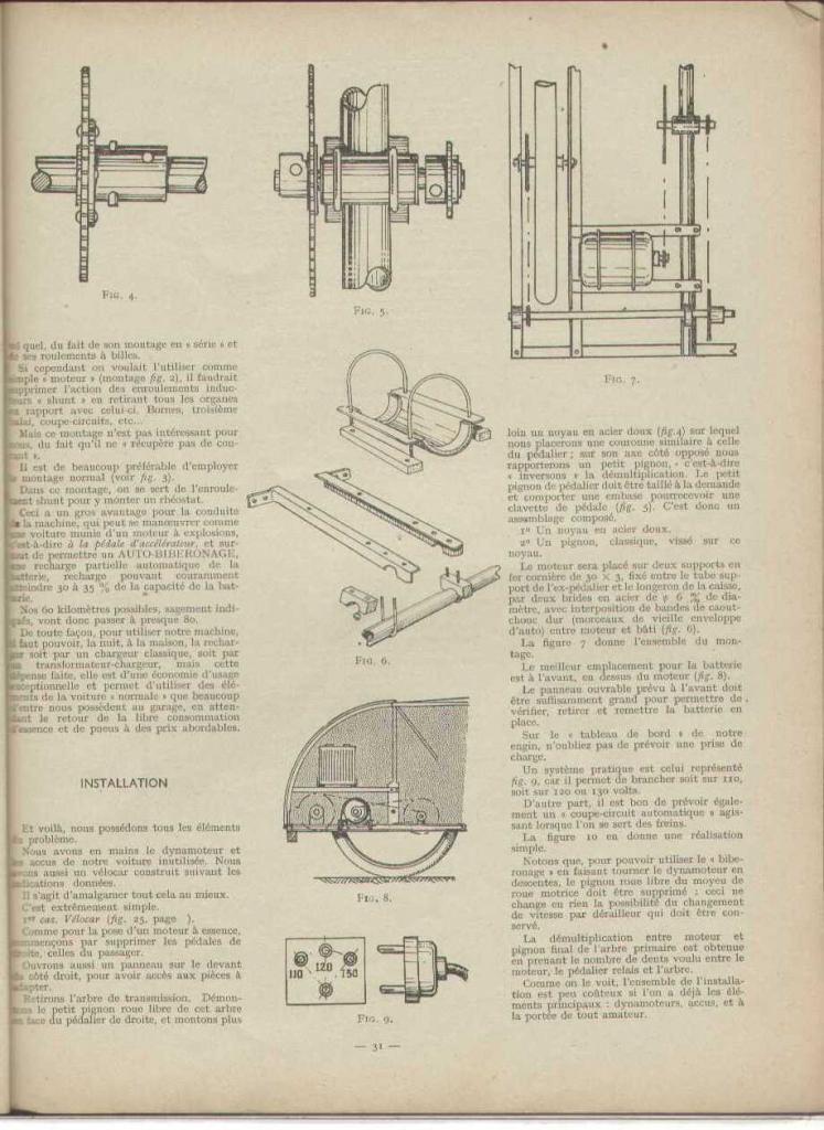

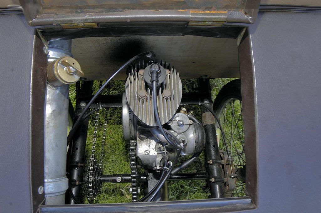

На компе еще нашел фотки. Моторизованный Велокар.
Комментарий к файлу: вот как стояли тормозные ручки
Комментарий к файлу: цепь от движка идет на промежуточный вал
Никакого "резнотяга" не будет, проверено. Один человек крутит или два, на рулении никак не сказывается. никаких "уводов при разгоне" нет.
Добавлено через 2 минуты 36 секунд:
Представьте, что это крутит не железный мотор, не знающий усталости, а ВЫ!!! Эти все звезды, подшипники, промвалы и цепи крутите своими ногами....
Добавлено через 10 минут 25 секунд:
Да, проходимость у такой схемы не самая лучшая, но в остальном, это самая правильная и рациональная компоновка двухместного четырехколесника.

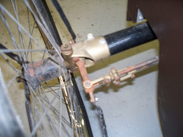

А никто не знает из чего в велокаре сделаны оси, пов.кулаки?
 Заголовок сообщения: Re: "Велокар Моше" в деталях
Номер сообщения:#28  Непрочитанное сообщениеДобавлено: Пт апр 05 2013 19:29
Зарегистрирован: Пт мар 22 2013 12:54
Сообщения: 43
кузьмич писал(а):
проходимость
Когда едешь один можно к своим педалям и педалям соседа привязать палку - получается подключаемый задний привод :mrgreen:
Номер сообщения:#29  Непрочитанное сообщениеДобавлено: Пт апр 05 2013 20:35
То, что здесь бронзового цвета цвета - у Моше написано "медный сплав", надо полагать бронза или латунь. Остальное - сталь, крашеная или рыжая от ржавчины.

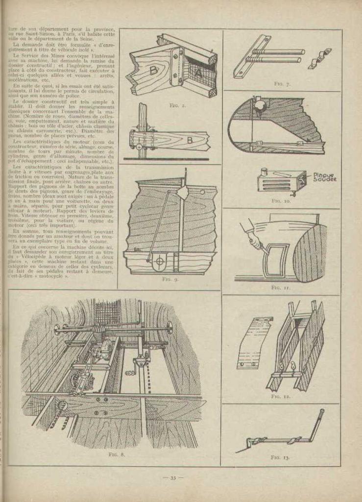

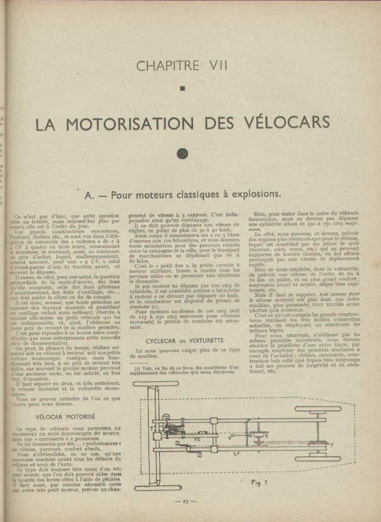

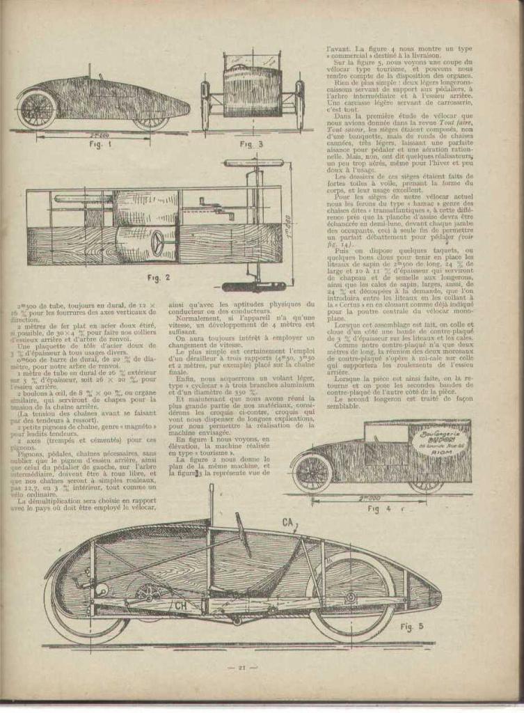

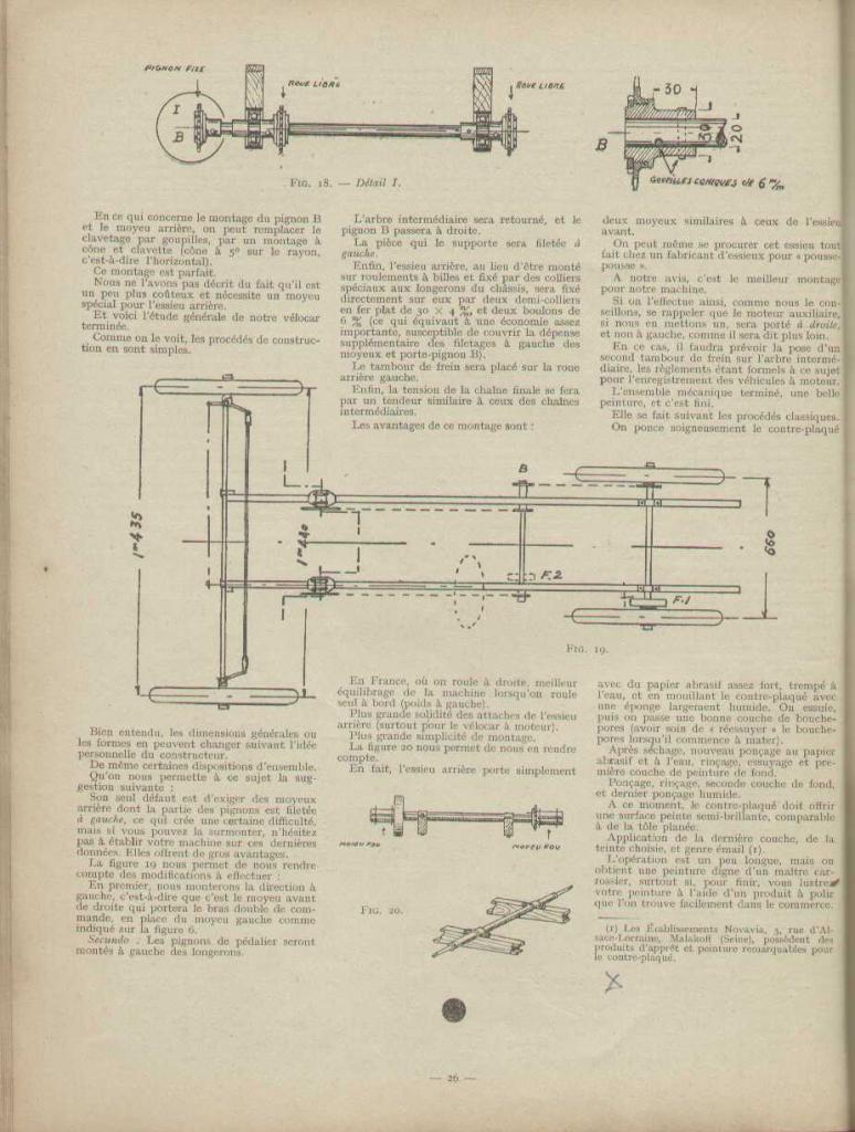

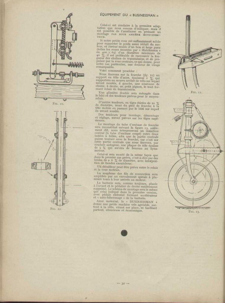

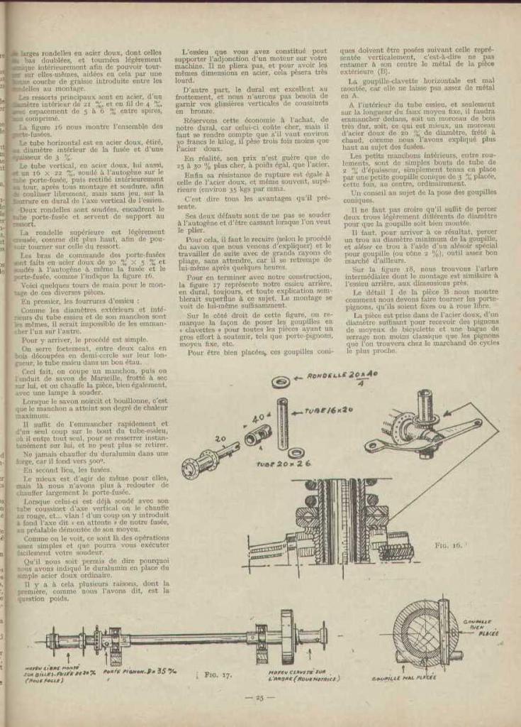

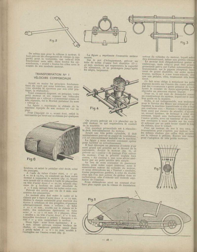

Решил разместить старую статью о велокаре.\ правда он с моторчиком\
Добавлено через 5 минут 36 секунд:
Продолжаем.
Добавлено через 6 минут 33 секунды:
ещё.
За это сообщение автора serbey поблагодарил: alex (Чт июн 18 2015 22:52)

Номер сообщения:#31  Непрочитанное сообщениеДобавлено: Пн июн 15 2015 01:32
ещё.

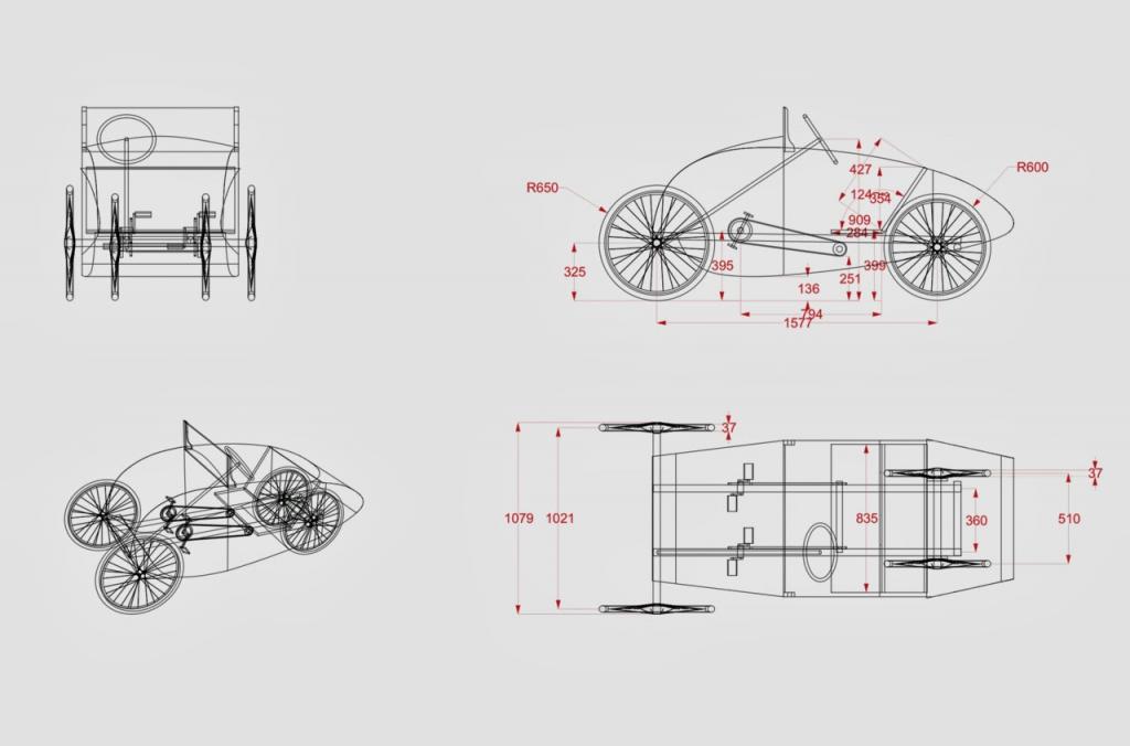

serbey писал(а):
ещё.
уже...
есть картинка и получше, оригинал - отсюда: http://voiture2030.tumblr.com/
Автор прототипирует свои варианты велокаров
За это сообщение автора Stoyan поблагодарил: alex (Чт июн 18 2015 22:52)

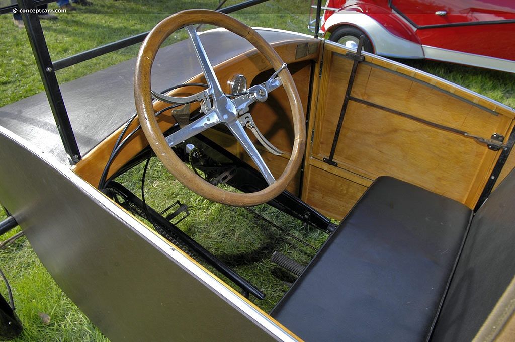

Велокар Моше очень я бы сказал неплохой веломобиль для своего времени ,стильная продуманная вещь ,мне понравилось то что посадка в него осуществляется чере дверь , а не через люк как в некоторых современых моделях ,так сказать для быта самое то ,
