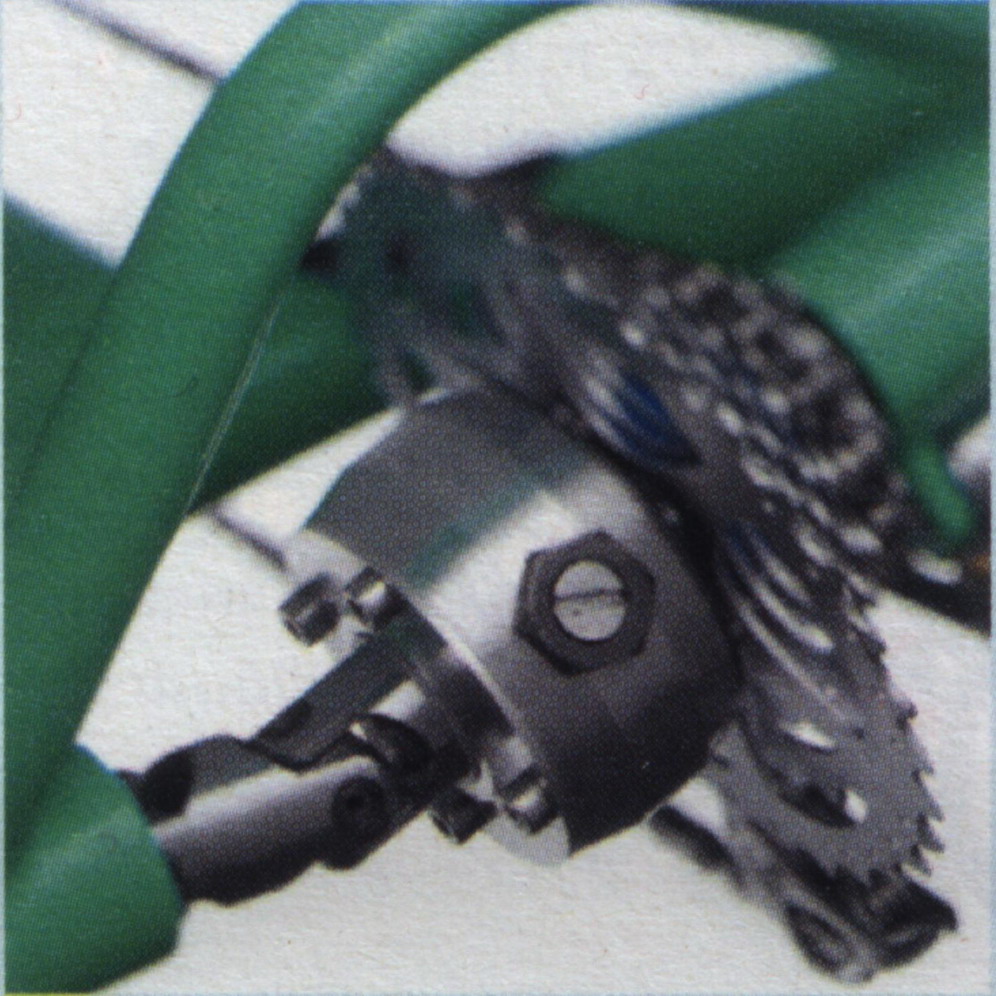

журнал "VELOVISION" за март 2005 года.
Так на первых кетвейзелях выглядит карданчик без предохранительной резинки.
Фотка маленькая скан потому паршивый.
Лучше быть, чем казаться.
 Заголовок сообщения: Re: Простое немецкое качество.HASE kettwiesel.
Номер сообщения:#35  Непрочитанное сообщениеДобавлено: Ср янв 11 2012 23:40
если принять штифт за ось диффа--значит стоит обычный дифференциал?
Номер сообщения:#36  Непрочитанное сообщениеДобавлено: Ср янв 11 2012 23:47
Сообщения: 1032
Благодарил (а): 205 раз.
Поблагодарили: 153 раз.
всякое может быть, и стандартный диф тоже.
