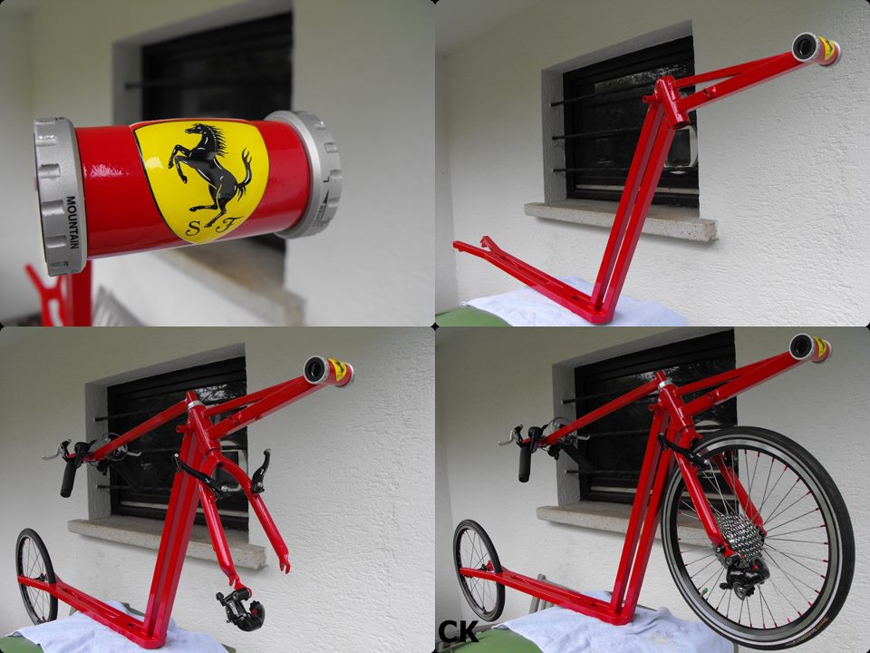

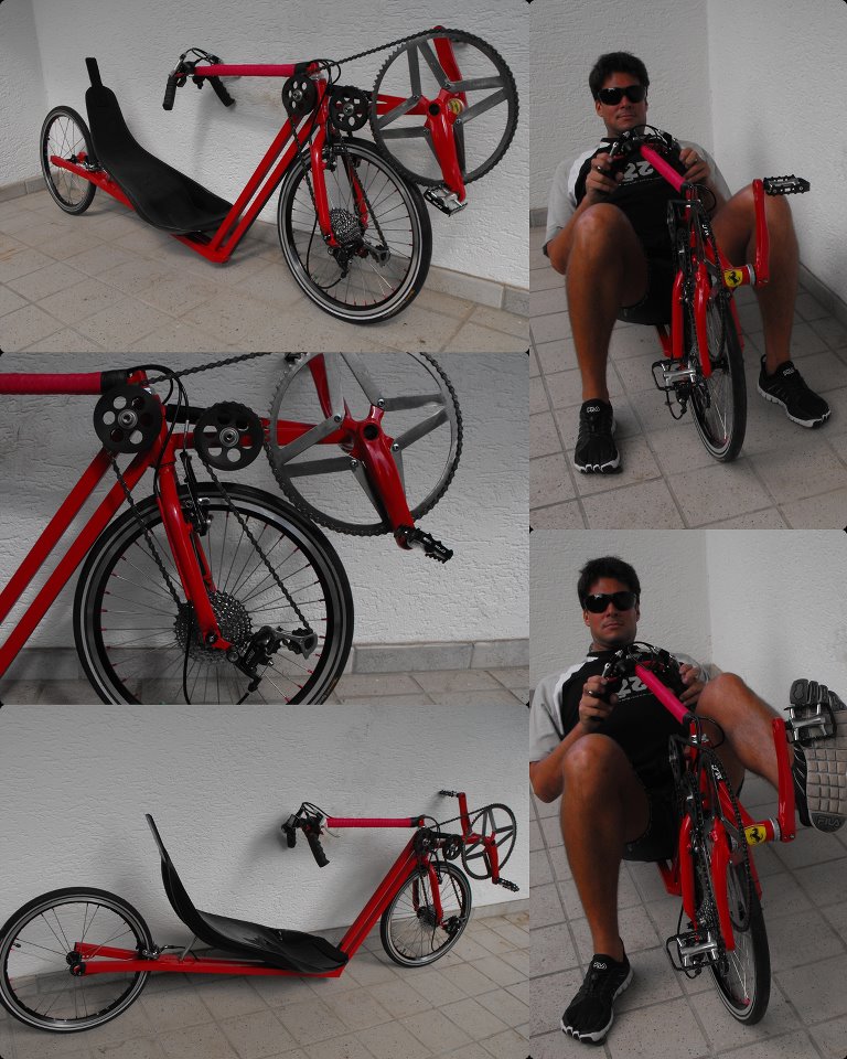

Только что Chris Luxembourg выложил на фейсбуке фото своего нового лоурейсера:
За это сообщение автора Jozef поблагодарил: Sofabike (Пн июн 18 2012 13:52)
