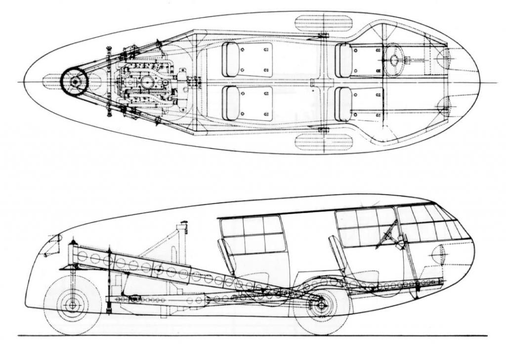

Вот более подробная схема Dymaxion с задним управляемым колесом и тросовым рулевым управлением.
http://www.washedashore.com/projects/dy ... tures.html
http://bzisettas.blogspot.com/2011/06/d ... uller.html
Из рисунка можно вычислить пропорции конструкции соотношение колеи к колесной базе.
Из рисунка также можно подчеркнуть где находится центр тяжести этой машины - он у заднего колеса.
