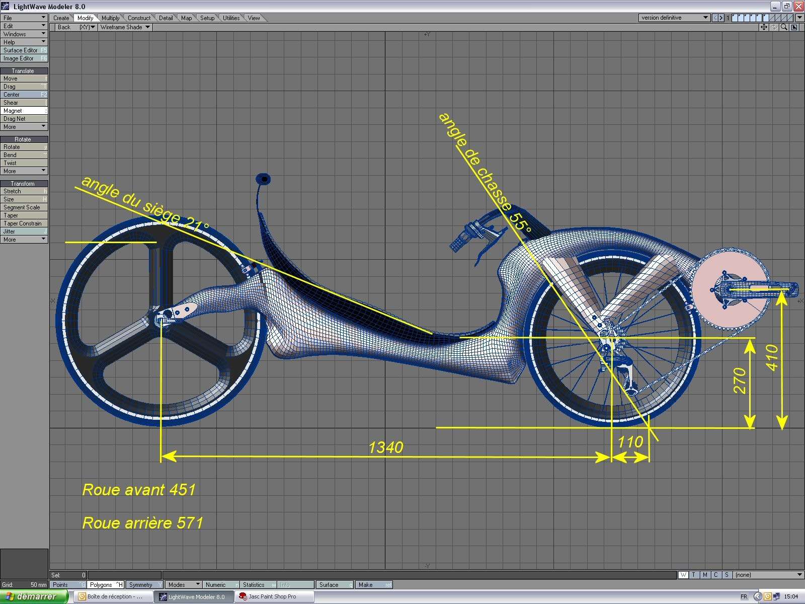

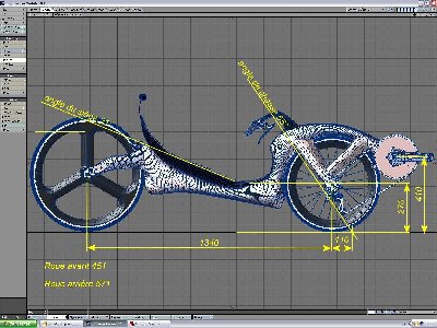

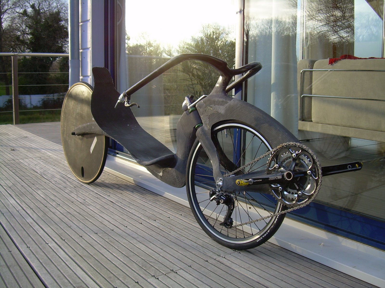

Есть полноразмерные эскизы лигерада Zockra Amann special c углами:
Старый вариант:
Угол рулевой - 55 градусов, трейл - 120 мм!
взято с французского форума, уже с автопереводом
Точный чертеж:
Последний раз редактировалось hof Ср июн 17 2009 11:55, всего редактировалось 5 раз(а).
Там вроде и шатуны какой-то безумно малой длины?
Номер сообщения:#23  Непрочитанное сообщениеДобавлено: Ср июн 17 2009 11:45
Шатуны 150 мм.

Zockra Aman разгоняется до 60 км/ч на плоскости!

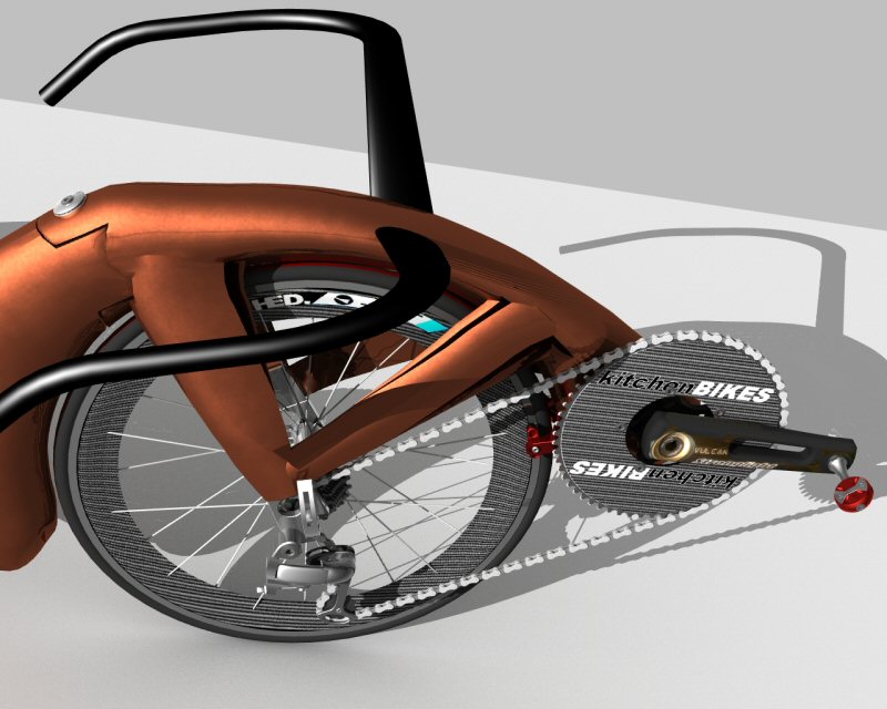

А если такой же лоурейсер, с такой же посадкой ниже осей, но с большими колёсами? Тут место для поворота колеса не так критично, как в схеме с неподвижной каретской, а передаточное отношение набрать надо! Да и проходимость в наших реалиях...
Шоссейник под атлетом тоже разгоняется :)

Не могу понять, каким передачами и каденсом это достигается. Что-то не вижу сковородоподобных звёзд. А при каденсе 70 нужно 98 зубов... А при каденсе 90 будет расколбас и тараканий бег...

на фотке передняя звезда около 70 зубов : )) кассета скорее всего тоже шоссейная... значит маленькая 11 ,а каденс на видео неособо большой.

70/11 с 20" колесом = 43 км/ч на каденсе 70

Всё новое - хорошо забытое старое...
viewtopic.php?t=3528
И всё-таки: если в такую схему вкорячить 24" переднее?
максимально увеличить расстояние между рулевой колонкой и кареткой, чтобы уменьшить силу реакции каретки, направленную в сторону поперечную прикладываемому усилию.
Не понял этого. Ватин наоборот соверуте каретку приближать к колесу. Имеется в виду "расстояние от точки до прямой" на боковой проекции? (Ось каретки - точка, ось рулевой колонки - прямая)
Да, хотелось бы какого-то трёхмерного разложения сил для такой схемы...

Между тем главный зокровец не сидит сложа руки!
Обратите внимание на конструкцию руля:
Номер сообщения:#35  Непрочитанное сообщениеДобавлено: Чт сен 10 2009 16:08
Ага, совершенно новая конструкция руля - ранее я такого еще не видывал. Немного жестче, чем "классический" супермен.
Кстати, обратите снимание - задняя подвеска у него теперь играет роль пассивной амортизации, за счет своей формы.
Кстати, вот еще фотография руля:
Номер сообщения:#36  Непрочитанное сообщениеДобавлено: Чт сен 10 2009 23:47
Обратите внимание на конструкцию руля.

Фотография была взята отсюда:
http://malricsworld.blogspot.com/
