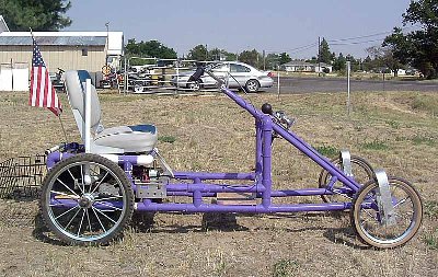

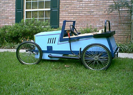

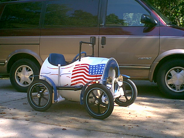

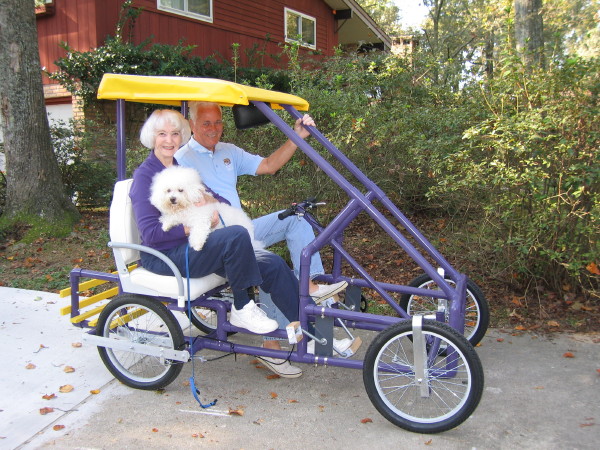

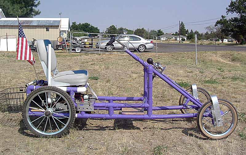

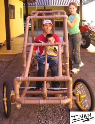

Наверное бочка из под ... Вот еще такой же, а второй электро или бенз. Самая простая конструкция. А я посчитал на одноместный "ЖЫП", нужно около 18 метров трубы, 30 тройников, 12 уголков, 8 крестов==под 80 евро на кузов!! Обалдеть!. Двухместный чуть-чуть дороже(багажник). Зато очень ТЕХНОЛОГИЧНО! Ильяка, ищи спонсоров-сантехников.

Жесть. Труба 40 для канализации.
В принципе легко повторяема.
Вот только непонятно, почему он не решился на двухместник ?

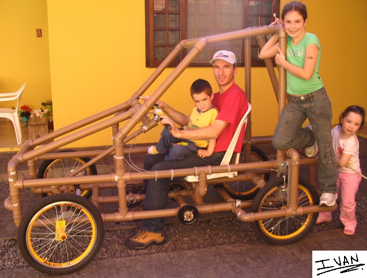

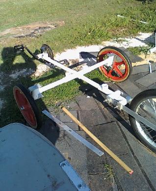

Сороковка у него только рулевой вал. Остальное 60! Не меньше! Мужик явно перестарался. Вот двухместная машинка... Ах, да, у Дениса в первом посте такая.

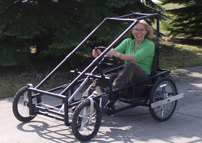

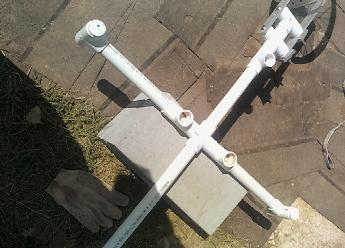

Вот бы еще просчитать на "ЭВМ-действительно мужик поедет на ПВХ трайке?! Нашел только такие картинки...

alex, белый - это же чермет, нахрена он тут?
 Заголовок сообщения: Re: Веломобиль из... пластмассовых канализационных труб!
Номер сообщения:#33  Непрочитанное сообщениеДобавлено: Вт май 17 2011 11:08
В том то и дело, что тостая PVC трубы. Фотки такого качества... Потом найду его сайт...

Есть фото с детализацией сопряжений трансмиссии с пластиком?
Технологию соединения мы уже посмотрели (жидкие гвозди + шурупы)
