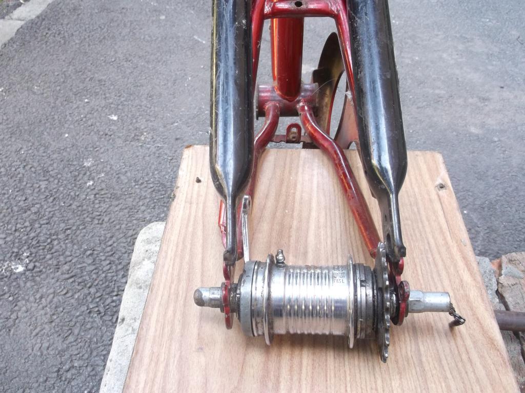

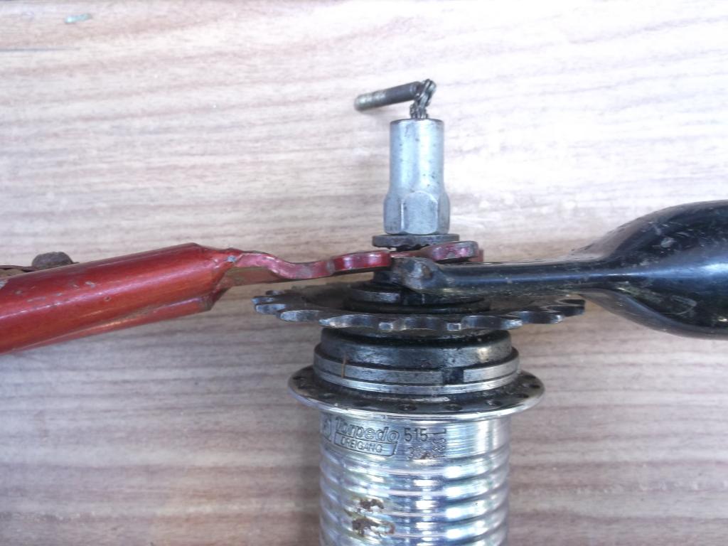

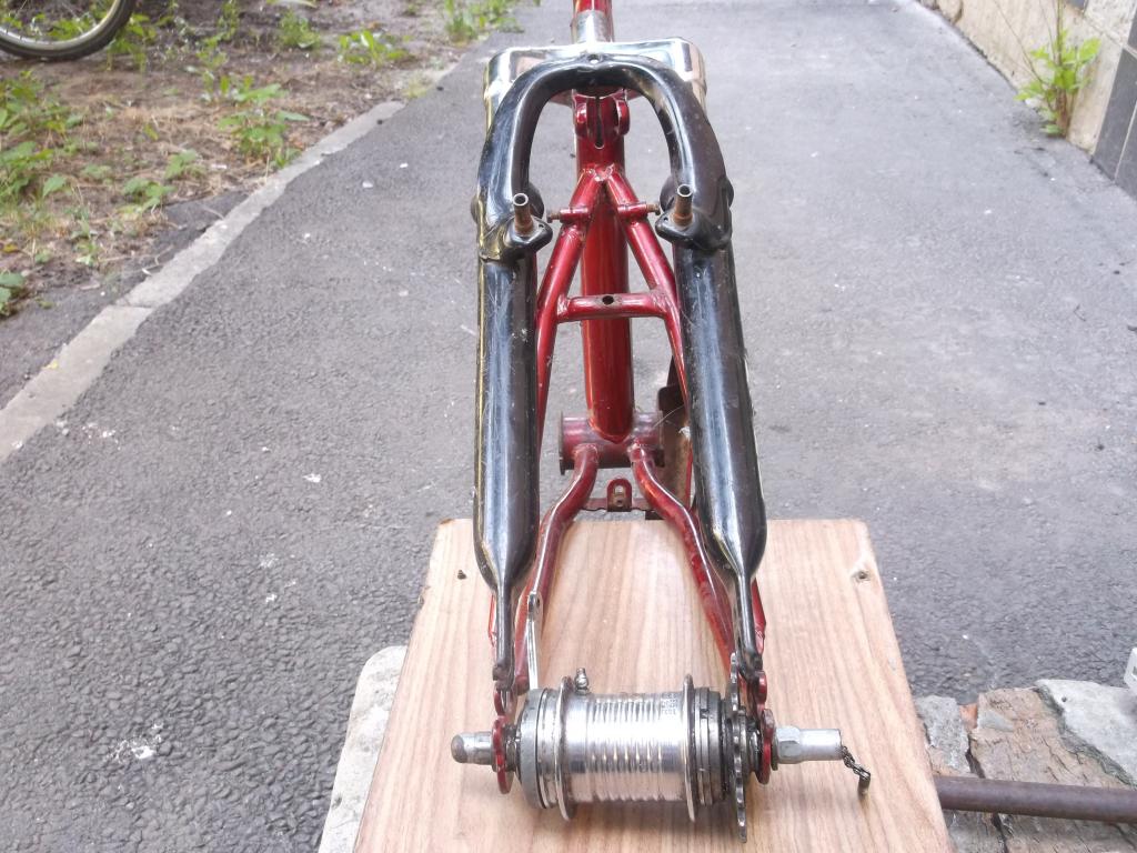

...главная- не совпадают размеры по "зевам". Передняя (аморт вилка) имеет зев 100 мм, а цепная вилка-115 мм (по замерам линейкой).
Вилка, что у меня, имеет симметричные сплющенные концы достаточной длины, чтобы отогнуть концы на шарнирные опоры цепной вилки.
Такая комплектация совместима с планетарной 3-х скоростной втулкой.
Добавлено через 4 минуты 52 секунды:
У него там "переходник" с перьв на вилку.

Как можно заметить, в констукцпии на фото дропауты не коаксиальны, да и не должны быть - так сложно организовать пивот по моему.
