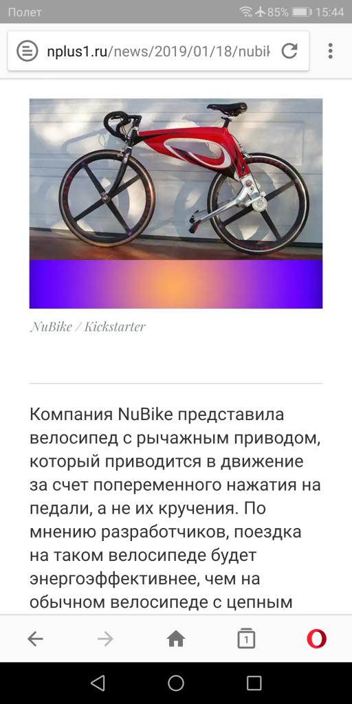

Конечно, не про этот велосипед говорилось, но вспоминается теперь очень уж часто. :-)
Modulator подумай хорошенько, это будет самый дорогой металлом.
:arrow: viewtopic.php?p=4818295#p4818295

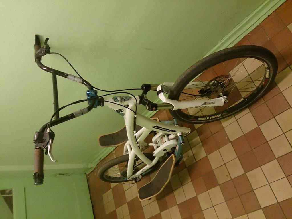

Классный руль у этого уродца, ему бы ещё болты на эксцентрики заменить для быстроты и сделать эти зажимы поворотными - будет абсолютная свобода регулировки. Под любую высоту, ширину и даже для рук разной длины.

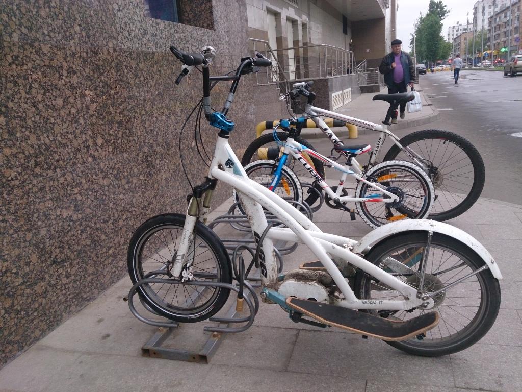

Этот руль может быть хорош только не для силового применения. На "курице не птице", я хотел сказать на "Украине", или же, что интереснее, как верхний руль на скоростном лигераде/лоурейсере, если повернуть внутрь грипсы. Идея родилась с вашей подачи, от того спасибо.
Но при силовой работе, с опорой половины веса и раскачивании степпера в противофазе с педалированием, этот руль из китайского люминя показал себя хлипким и ненадёжным.
От того, поставил мощный стальной руль от БМХ, замкнутый сверху перемычкой, и стал доволен.
Велостеппер от фирмы ЗG после модернизации, 2015г.
Кроме замены руля, было понижено передаточное отношение звёздочкой, заказанной у Володи, заменены колёса, установлена амортизационная вилка.

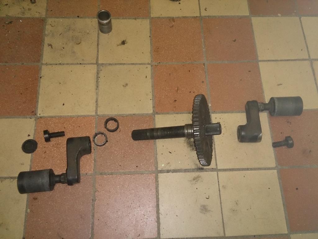

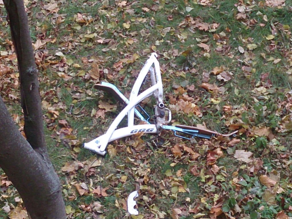

И всё равно, лучшее применение этого степпера - швырнуть его нафиг в окно, и посмотреть, как он две секунды летит и бъётся о землю.
Толку нет. Ходовая развалилась. КПД хуже, чем у паровоза, жуткие удары от каждой трещинки по всему скелету, и по дизайну действительно уродец. Для хипстеров всяких мелкошлёпных, разве, пойдёт. :puke-huge:
Академический интерес: сколько в итоге к моменту полёта было потрачено денег на его покупку, доставку и все последующие модернизации и ремонты?

К счастью, сущие копейки: 35кР, а модернизация и доработки - уже так, по мелочи. Ну и да: что поставил, то перед выбросом снял.
Но не стоит оно и этих грошей:
Изделие от 3G - самый лучший пример, как не надо делать степперы.
И зря LT этого уродца сюда притянул.
Забыть, как страшный сон. :violence-axechase:
