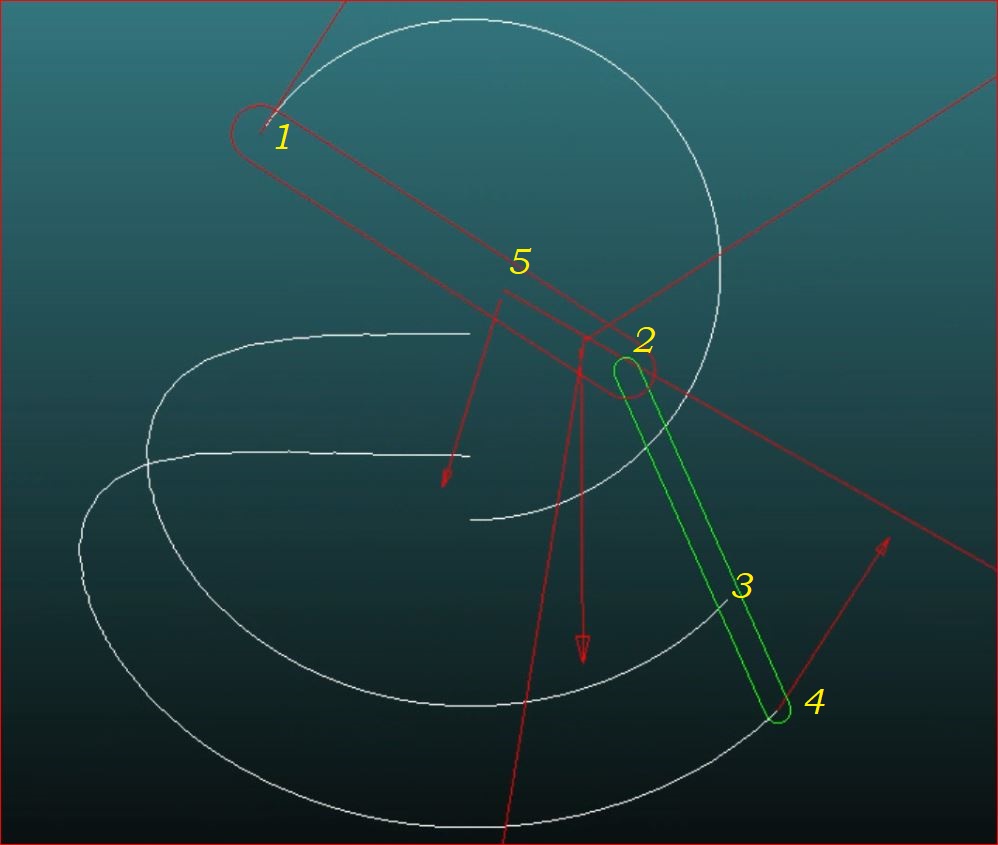

Поэтому сейчас я оптимизирую параметры и конструкцию, но есть масса нюансов. Например
посмотрите как меняется траектория при смене шатунов на реальном велике который на видео.
При одинаковой величине вертикальной амплитуды =260мм
-малая фасоль-шатуны 175мм
большая шатуны--230мм
круглая траетория радиусом 175мм.
И это только одна переменная, а ещё вертикальный размер траектории, расположение каретки верх-вниз, вперёд-
назад, выпуклость , уплощённость фасоли траектории и т.д. И если рычаги и передачи я моделирую на компе, то
для проверки биомеханики приходится всё делать в железе и сравнивать ощущения

Номер сообщения:#38  Непрочитанное сообщениеДобавлено: Ср янв 23 2019 05:53
Я в этот механизм не верю, откуда там взялась мощность
я тоже сильно сомневаюсь в эффективности.
возможно, в расчетах, когда силы, действующие на педаль постоянны (а в видео это видно по точке 4), то выйгрыш и будет, но в реальности...
Последний раз редактировалось skif86 Пн мар 25 2019 10:23, всего редактировалось 2 раз(а).
За это сообщение автора -=LT=- поблагодарили: 2 Modulator (Ср янв 23 2019 09:18), O-Witte (Ср янв 23 2019 07:12)
