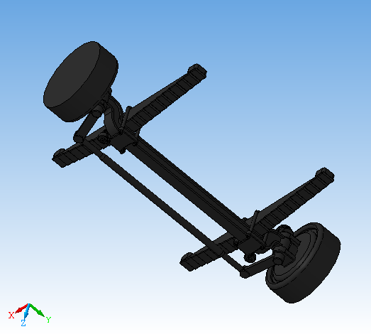

Warlus писал(а):
, а на веломобиле с его скоростями вообще можно зависимую балку на рессорах применить
Я недавно давал свою переднюю подвеску. Дайте подвеску передней балки на рессоре.
Вот, от КамАЗа. Принцип на картинке хорошо понятен, но в нашем случае детальки потоньше все надо :)
За это сообщение автора Warlus поблагодарил: alex (Чт янв 26 2017 00:05)
