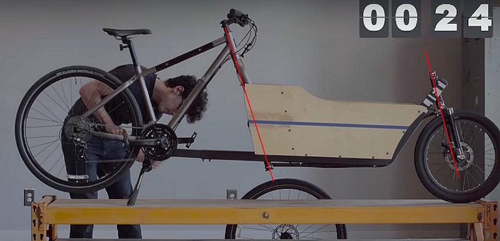

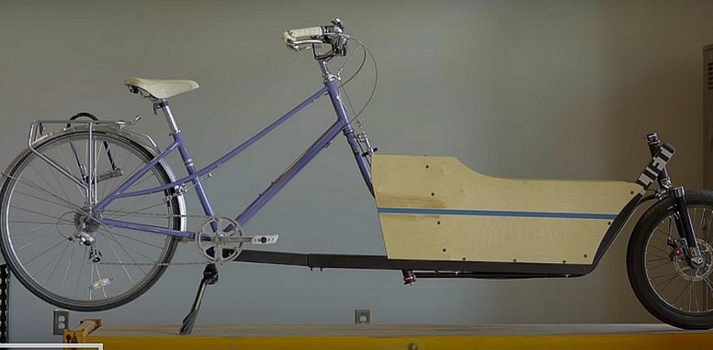

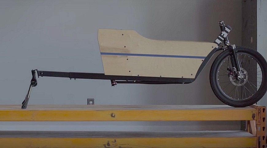

Гружу фотки из видеоролика по сборке.
По теме!
Комментарий к файлу: труба в трубе с регулировкой

Комментарий к файлу: сохранить углы

Комментарий к файлу: подножка на приставке!

сохранить углы
Углы там как раз не совпадают, чтобы их сохранить, надо каретку приподнять повыше, а регулировки по высоте там нет. И ещё неприятный момент, если у вилки концы изогнуты вперед, одних углов будет недостаточно, нужно чтобы оси вращения совпадали.
В общем, узлы крепления надо делать более сложными, с возможностью регулировки.
ля, весь механизм закрыт боковинами кузова!
Да и так всё поняно - перекладина/ось с фиксацией дропаутов, которые затем зажимаются тем же эксцентриком, навареная на шток. Скорее всего вынесенная вперед на стандартный оффсет.
А дальше банальная гнутая тяга.
Ты бы всю тему прочитал, я выкладывал фото без боковин.

сохранить углы
Не, ты не понял. если самодельщик будет повторять эту схему, то для нормальной рулежки надо в приставке заложить подходящий угол и трейл.
Ездил я на таких каргобайках. Рулем дергаешь ,как минимум, в два раза чаще.
