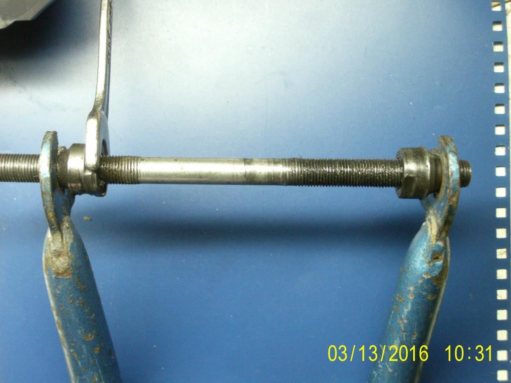

Было на сайте, лишним не будет.
Раздал перья передней вилки на величину в 120 мм з + при помощи задней оси и конусов.
Перед этим распилил зевы до 10 мм и немного отогнул их во внутрь.
Остаётся проверить симметрию перьев.
Добавлено через 5 часов 8 минут 36 секунд:
Перья запихивал в перила лест. площадки. Воротком служила часть сов. рамы с кареткой (отверстием).
Ну, стандарт 135 мм, начнём с этого. Раздвигаю с ноги при помощи тисков.

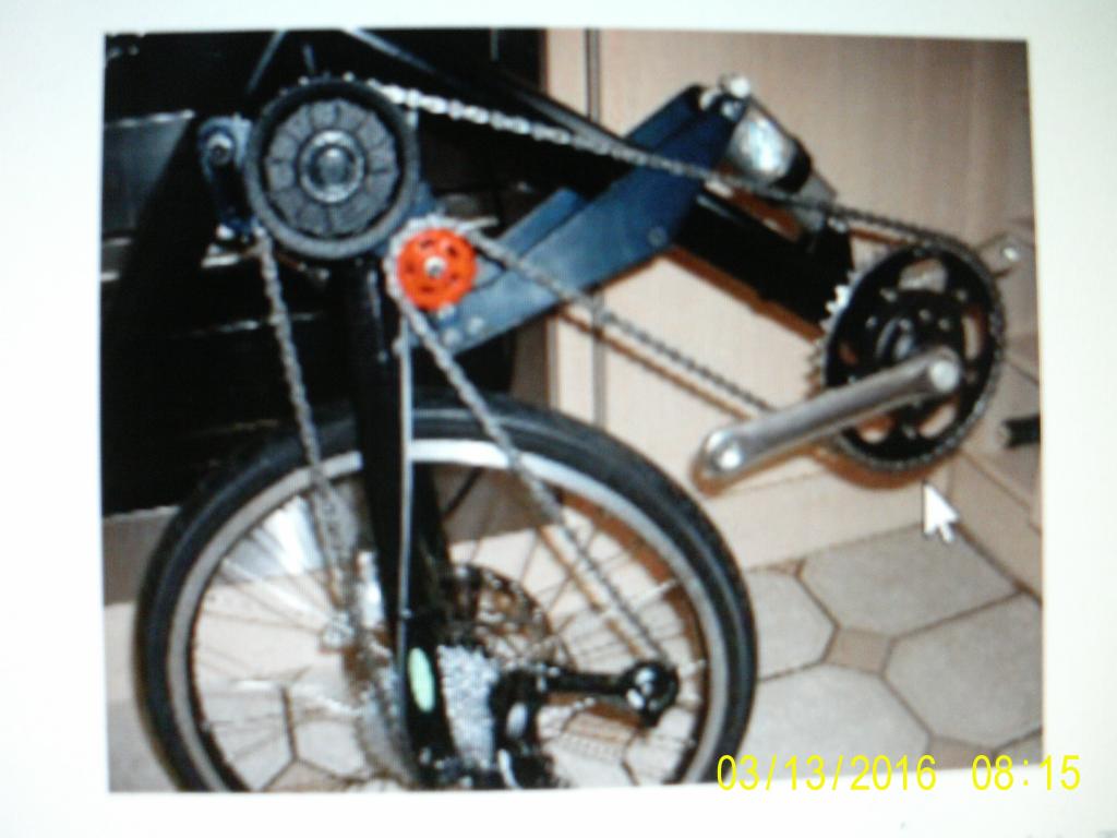

Там подвеска через двуплечий рычаг (на бум).
Нет, там подвеска ТЕЛЕСКОПИЧЕСКАЯ, в этом вся фишка. Рычаг - только для связи с амортизатором.
Вот это и есть прошлый век. Знал бы товарищ про мою вилку, не городил забор из этих фишек.

Jozef писал(а):
На вашем же рисунке ролик сверху, шарнир значительно ниже и сзади, и при каждом нажатии на педаль подвеска будет зжиматься и перед приседать.
Ну, учитывая, что во время ускорения перед разжимается, получается эдакий "антискват наоборот" :)
Правда, скорее всего он будет слишком сильным.

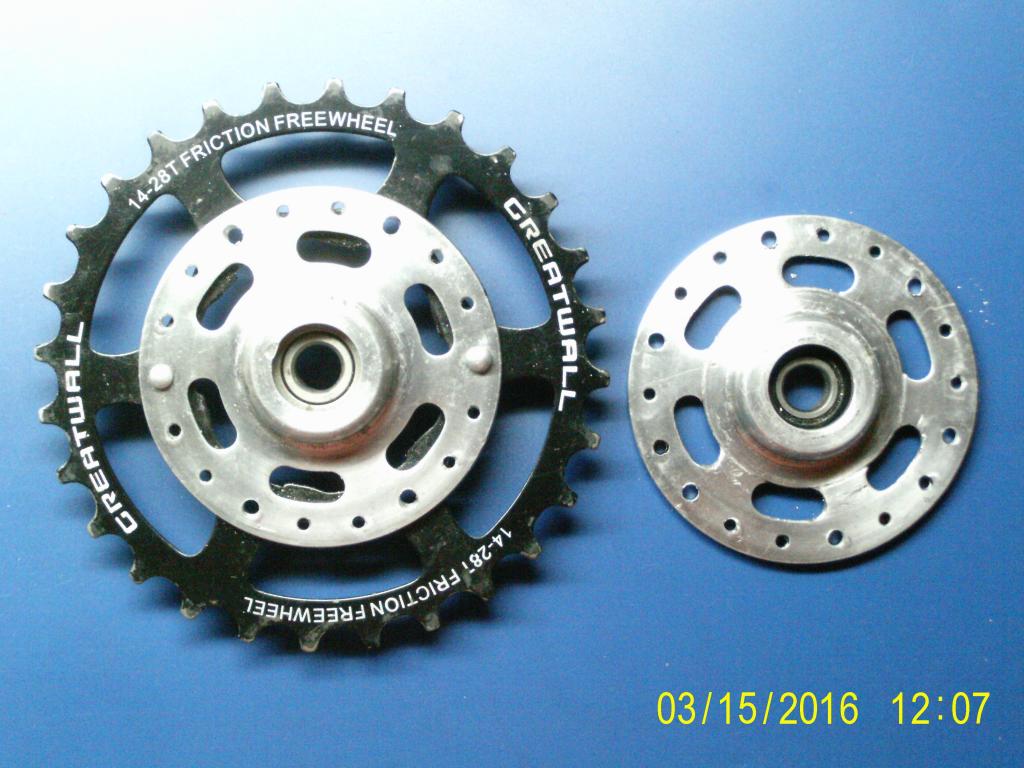

Выкладаю промежуточный силовой ролик на 28Т, невиданной красоты, где пригодились щёчки от зарубежной гоночной втулки. Внутри 2 подшипника. Отверстия в венце сверлились победитовым стержнем, соответственно заточенным, Ф=3 мм. Заклепки алюминиевые, если не найду стальные.

может перебраться в соответствующую тему?
Я "за"! Можно назвать "Подвески скоростных веломобилей".
За это сообщение автора Mazur4ak поблагодарил: Jozef (Вт мар 15 2016 14:00)
 Заголовок сообщения: Re: Переднеприводной полноподвесный лигерад Geoff Bird T7
Номер сообщения:#40  Непрочитанное сообщениеДобавлено: Вт мар 15 2016 14:02
Mazur4ak, ролик выше всяких похвал! И без токарки, из подручных материалов!..
