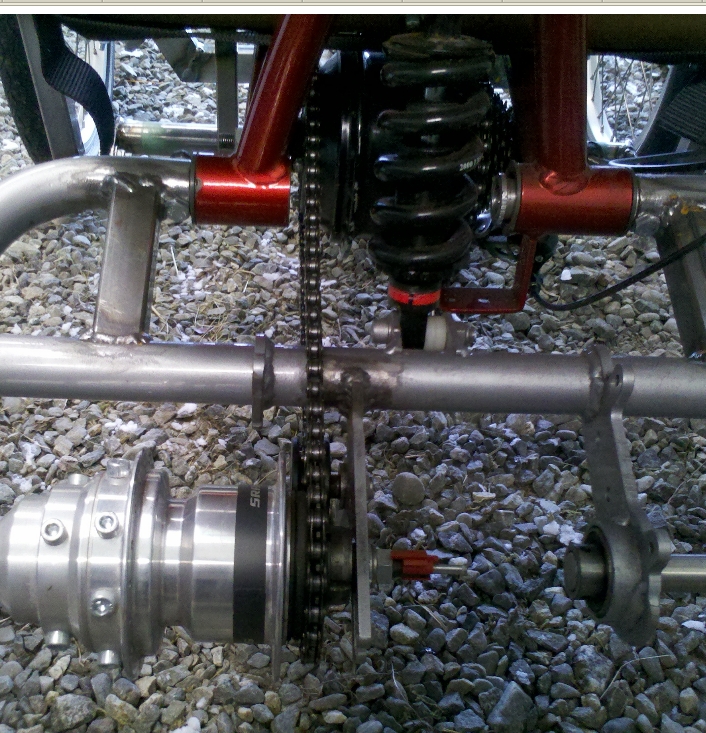

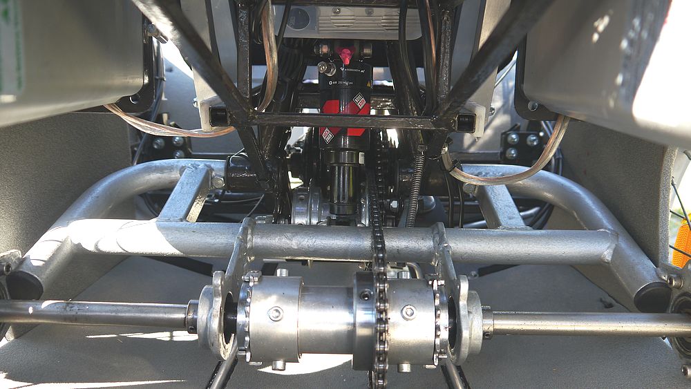

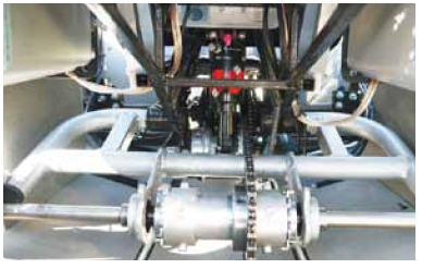

Спасибо, Банданщик! Прикольный аппаратик, главное своими габаритами! В сарайку любую входит. При моделировании он использовал заднюю часть от фабричного трайка(позавчера сидел на таком-и вперед и назад есть ход(недерладское ноу-хау)).
И понравилось как он мотор поставил. А вот такой диапазон передач считаю излишеством.
Интересно было бы разобраться с "приводом на оба колеса". Не нашел новых фоточек?
 Заголовок сообщения: Re: Шведский веломобиль c вспомогательным электродвигателем
Номер сообщения:#26  Непрочитанное сообщениеДобавлено: Пт ноя 06 2015 21:12
Там непонятно, в блоге фотографии явно с приводом только на левое колесо,
а в журнале - привод на оба колеса.
Разобрать трудно, но по-моему там просто большая втулка, в которую с обеих сторон вставлены обычные трещётки, каждая крутит свою полуось.
Номер сообщения:#27  Непрочитанное сообщениеДобавлено: Пт ноя 06 2015 21:39
О, ё! Да он там спаренные пионы-трещотки ввернул! Фууу...
