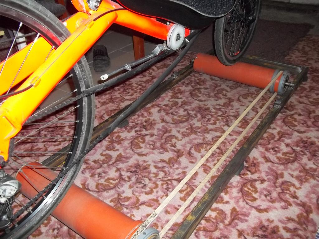

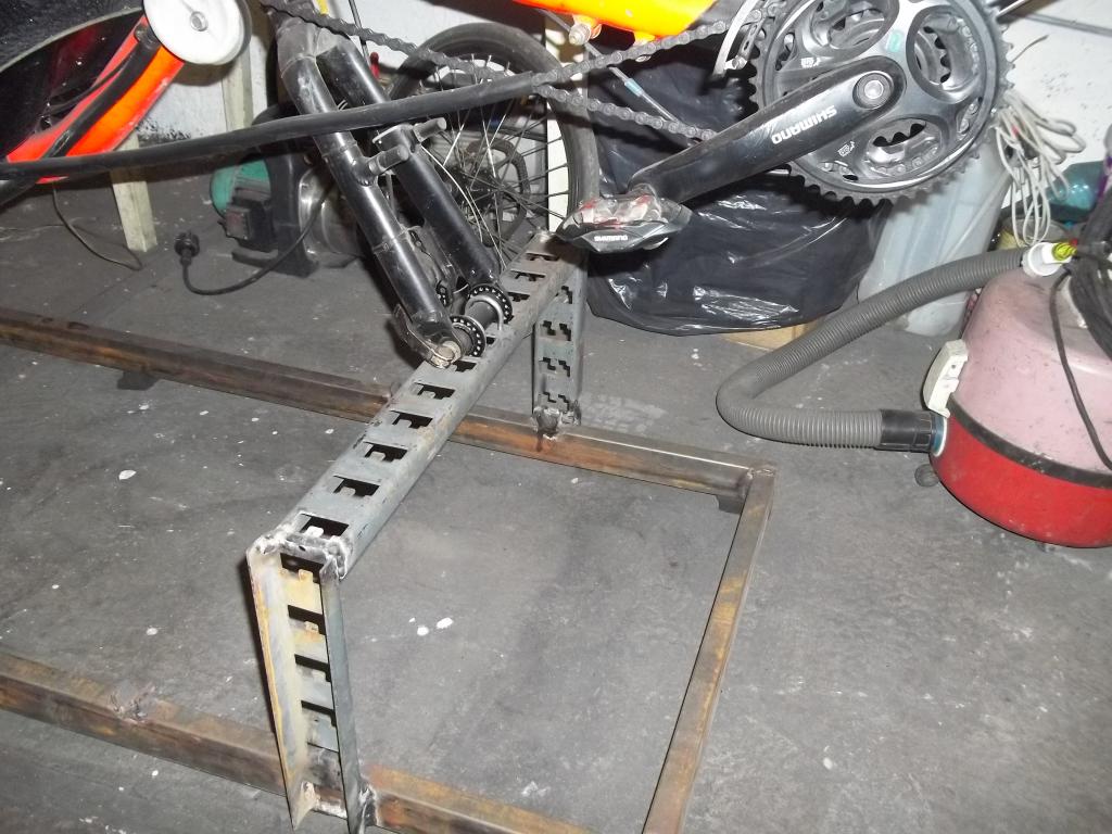

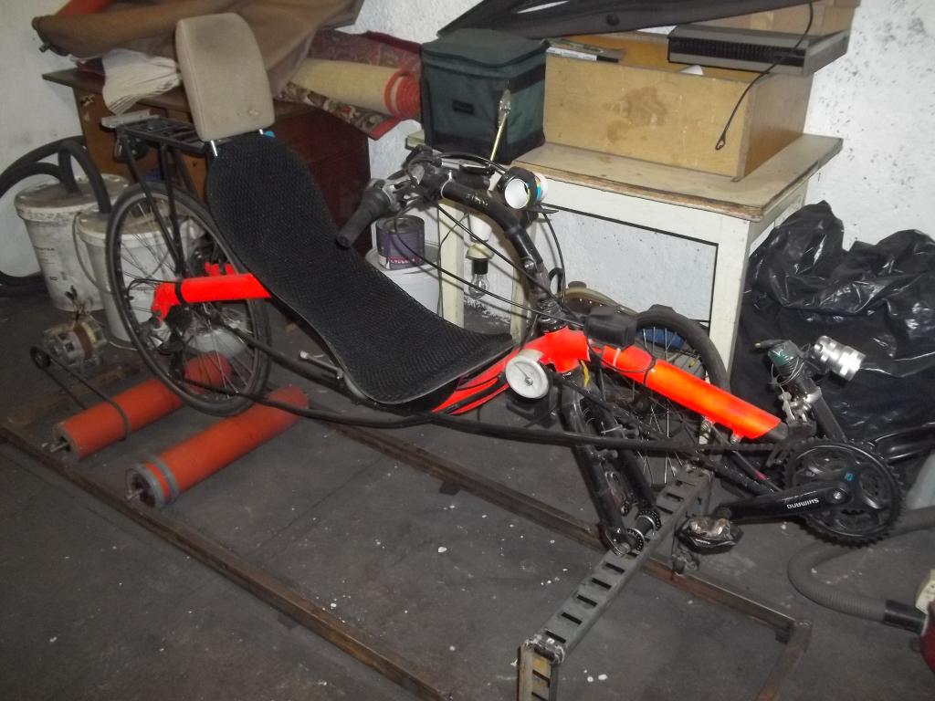

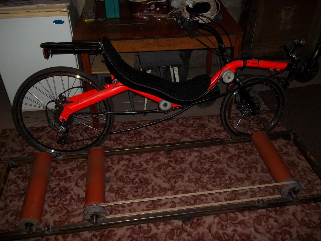

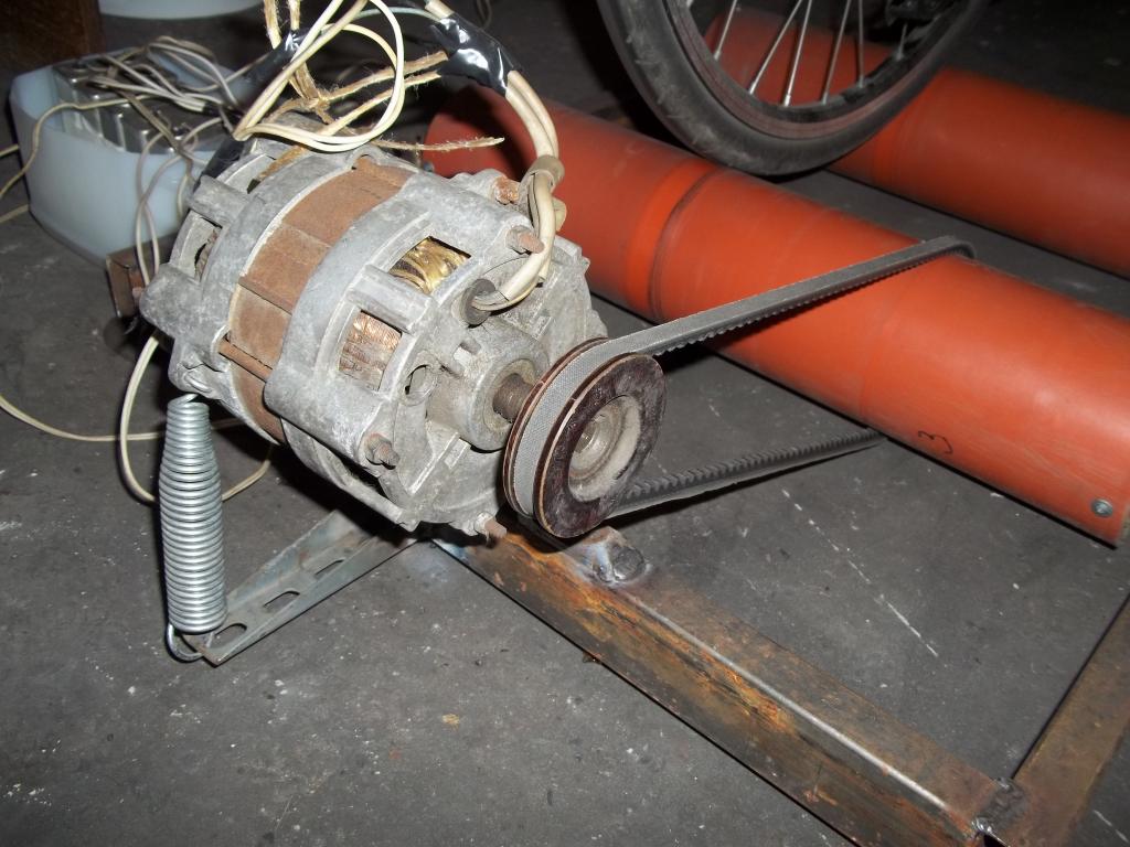

По "интернетовским" советам сделал себе роллерный станок специально для лигерада-чтобы подтянуть выносливость. Впечатления-положительные-15минут- спина и не только она в мыле. Раз на 4 или 5 смог уже крутить не держась.Но держать равновесие трудно-не видно ни колеса,ни границ станка. Ориентируюсь на метку на стене.Поэтому за что поддержаться нужно всегда иметь под рукой.

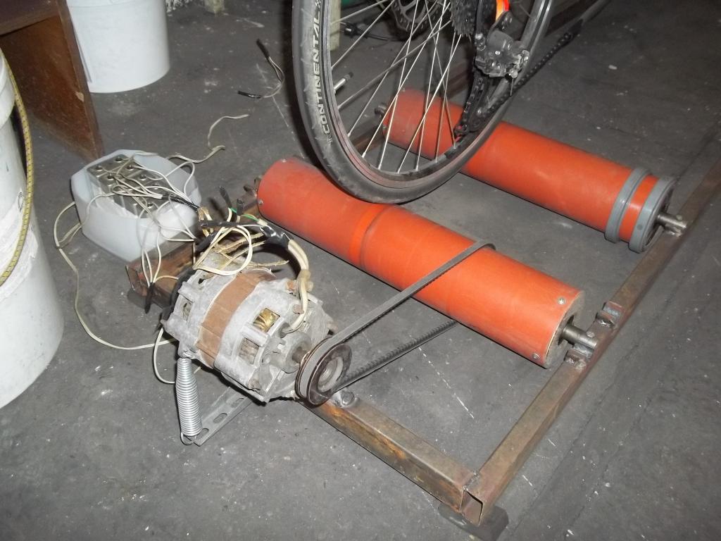

Переделал свой станок-теперь можно крутить с закрытыми глазами и даже с руками за голову!Для нагрузки поставил двигатель от стиралки 180ватт-выдаёт приличный тормозящий момент.
А чем регулируете тормозной ток? :?:

Отвечаю на вопросы: Нагрузку регулирую переключением передач лигерада,либо скоростью вращения педалей-выше скорость-больше сопротивление (законы электротехники работают).На багажнике обычно вес небольшой-перекус,велоаптечка,кое-что из одежды,точно не знаю,не взвешивал,так что на движение не влияет.Что касается отсутствие подвески-ездил по грунтовке в Каменный городок,правда на толстых шинах-дискомфорта особого не ощутил. Фото рулевого до переделки нет,что касается заказать раму с вилкой-не знаю,надо списываться с китайцами.Вот сайт где я заказывал:http://www.powersports-zqi.com/ (В конце первой страницы есть ссылка на видео моей поездки в Каменный городок)
