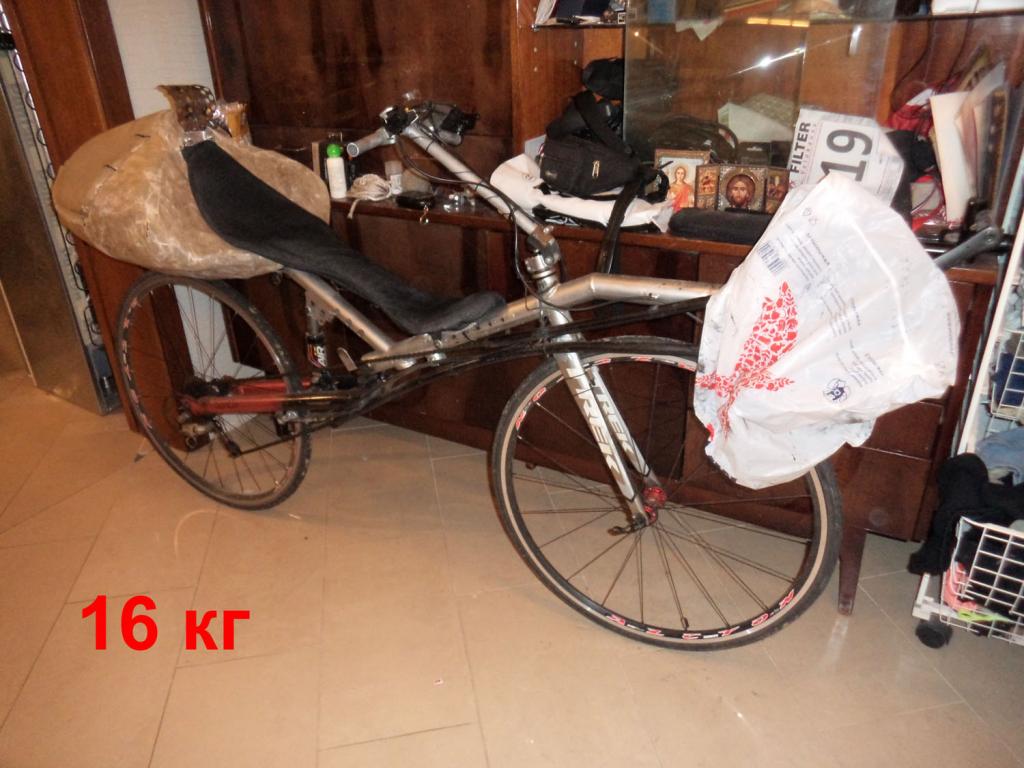

Да, заварить подвеску, завалить вилку - и, глядишь, жить можно, хоть и всё равно весом в 20 кг. По крайней мере хоть не будет болтаться во все стороны. Хорошая переделка, у растабайкеров ещё такой котается. Я тож думаю сделать такой, но недавно чурки с3,14здили подходящий донорский ашан.
 Заголовок сообщения: Re: Cruz-Bike Изобретаем велосипед.
Номер сообщения:#32  Непрочитанное сообщениеДобавлено: Ср апр 15 2015 00:05
Это вес посредственной алюминиевой жёсткой рамы.
Как я понимаю, Shuriken намекает на то, что алюминиевая рама низкого уровня весит 2,4 кг, среднего - 1,9 кг, высокого уровня - 1,4 кг.
Предварительная калькуляция по недорогому велосипеду выглядит так:
Рама - 2,4 кг
Сиденье с подсед трубой - 0,4 кг
Передняя аммо-вилка - 2,7 кг
Задняя вилка с амморт - 2 кг
Руль - 1-1,5 кг
Тормоза - 1 кг
Переднее колесо - 2 кг
Заднее колесо - 2,5 кг.
Крылья и багажник - 0,5 кг
Система с цепью и компаньолой - 2,5-3 кг
Каретка-картридж - 1 кг
Итого - 18-19 кг
Если обода усиленные, добавляем еще по полкило на колесо.
Sofabike где-то указывал, что его разъездной алюминиевый Денальи (см пост №1) весит 18 кг.
Добавлено через 11 минут 2 секунды:
Чистый вес велосипеда Украина 16 кг. Плюс насос, багажник, фара, инструмент и пр.

Номер сообщения:#34  Непрочитанное сообщениеДобавлено: Ср апр 15 2015 18:42
Вот и уточнили.
Тормоза у вас вибрейки - минус полкило,
Передняя вилка нормальная - еще минус.
Задний амморт - минус полкило.
Система облегченная - минус полкило.
Покрышки Мишлен - не с рынка - еще минус.
И раму, вы, похоже с задней вилкой взвешивали.
Итого 15 кило.
А рама без задней вилки, наверное около 1,5 кг.
Честно говоря, меня сомнение берет, что свой велик вы в супермаркете брали. Передняя вилочка у вас не макетная. И покраска качественная.
Вы уверены, что у вас ашан? Или это врожденная скромность нормальный велик ашаном называть?

Евгений писал(а):
Рама - 2,4 кг
В этом и заключаются нюансы общения с невелосипедистами. Потому что только им придёт в голову не считать рамой "заднюю вилку". А 4 (четыре) кг за алюминиевую раму - это нормальный типичный ашаноподвес.
Номер сообщения:#37  Непрочитанное сообщениеДобавлено: Чт апр 16 2015 00:56
все вместе = ровно 16кг
вес рамы в общем весе даааалеко не самая большая часть.
