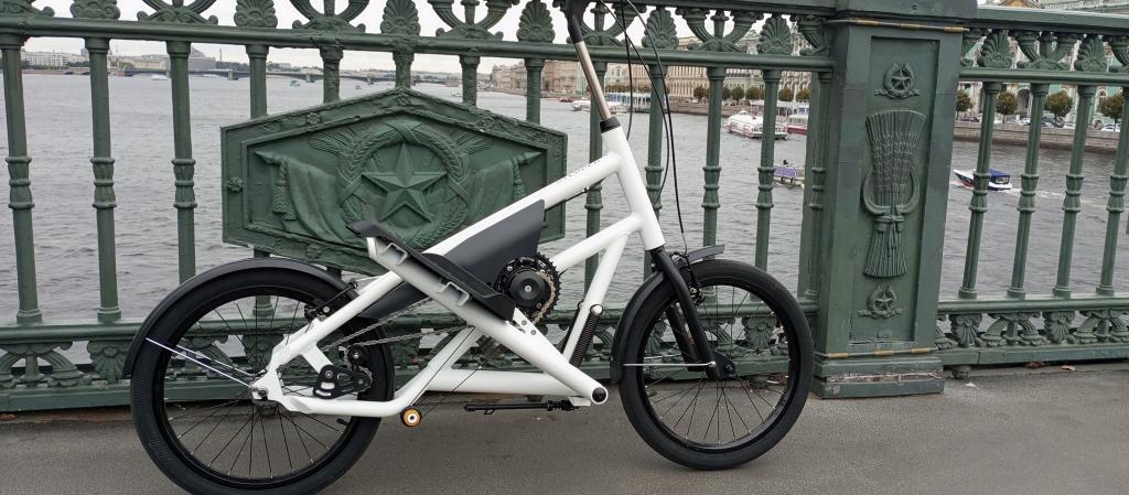

О, да!!! Совершенно новый (в картонках и пенопластике) Streetstepper Sport!!! Красотища!
Все запчасти скупать не стал, денег мало.
Купил две муфты, две больших пружины и три оставшихся маленьких.
Также скупил все девять тряпичных канатиков возврата барабанов. И резиновые демпферы пару.
Поблагодарил, поехал кататься по Ленинграду, до вечернего Сапсана в 17:10 времени дофигища.
Степпер катит легко плюс как ни странно не трясёт, как раньше. Возможно - заслуга кроссовок Fila Escape.
Но через примерно два километра заметил неладное:
правая педаль стучит об упор громче, чем левая.

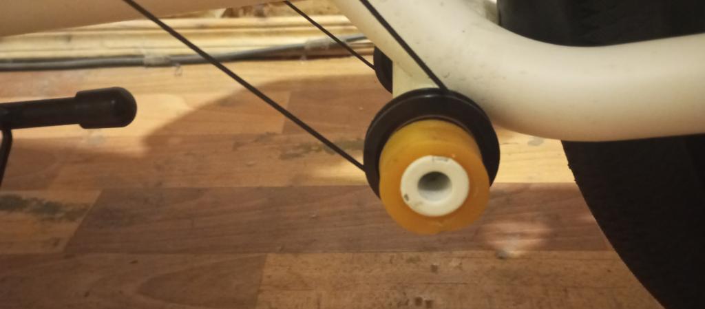

Блин! Резиновые демпферы за 12 лет, похоже рассохлись: один улетел, другой треснул.
Пытаюсь надеть из запаса - не лезут! Ни в какую.
Что делать? Идея! Звоню Андрею, чтобы взял демпферы и размочил в горячей воде. Согласился.
А сам покатил степпер обратно ручками, чтобы не разбивать дальше краску.
Идея с горячей водой сработала: демпферы легко наделись. Они из другой резины и пока больше не трескаются.
Напоследок попросил Андрея подарить мне оставшиеся и он высыпал мне кучку. Спасибо.
Что ж, покатушки на самом классном т/с по Ленинграду начинаются!

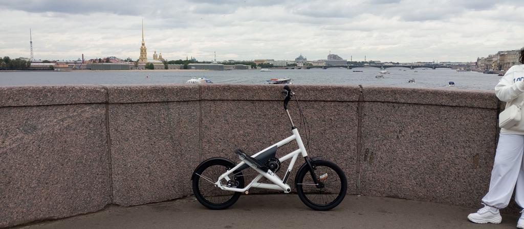

Погнал с Васильевского мимо Зимнего дворца, растральных колонн, столпа и прочего на Невский.
В основном по тротуарам.
Но как был прекрасен Ленинград с утра, будучи пустым, какая жуть началась днём!!! Огромные толпы туристов (и китайских тоже, да). Бананами небось, как водится, обжираются. Бедные коммунальщики...
Бордюры поребрики с переходов убрали, но светофоры доканывают. На тротуре то и дело приходится спрыгивать, поскольку тесно в этом разброде.
Из-за низ в центре и нормальных магазинов то нет, чтобы воды купить за недорого.
Захотел поехать в ТЦ ЛиговЪ, разведанный в 2013м, чтобы там отдохнуть, попить и покушать. Ну и инфру глянуть.
Почему тротуары? Потому, что без шлема, без зеркала, без яркой одежды, без звонка.
Но меня это достало... Плюс в поезде, залезач на верхнюю полку, потянул левое колено: нагрузив при остром угле сгиба. Я даже испугался, смогу ли я ехать?
Но ходить и ездить получается нормально, а аот стартовать на неоптимальных углах приходится пока с осторожностью.
От того плюнул на безопасность и погнал по проезжей части Лиговского проспекта, быстро долетев до этого самого ТЦ. Там просто поел и отдохнул, ничего больше не делал, поскольку не взял чем.

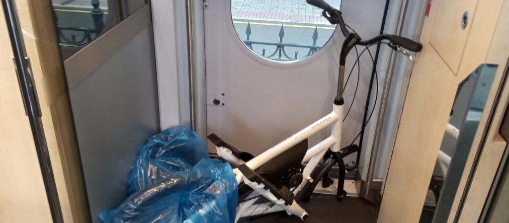

В Сапсане удобную свободную площадку, где раньше ставил степпер, заняли этажеркой для чемоданов.
Посоветовали поставить в тамбур. Снял колесо и зачехлил по всем канонам.
Стоял, как видите, он не очень надёжно, от того, вместо того, чтобы расслабиться и кайфовать от скорости в 200-250км/ч, переживал за степпер.

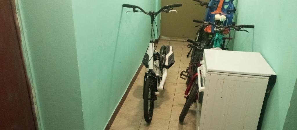

Традиционное фото, как встречают все новые велосипеды мой дом:
Обратите внимание на велозоопарк соседей: возможно с моей подачи, видя годами всё моё безобразие. Жаль, что лигерадами не заинтересовались.

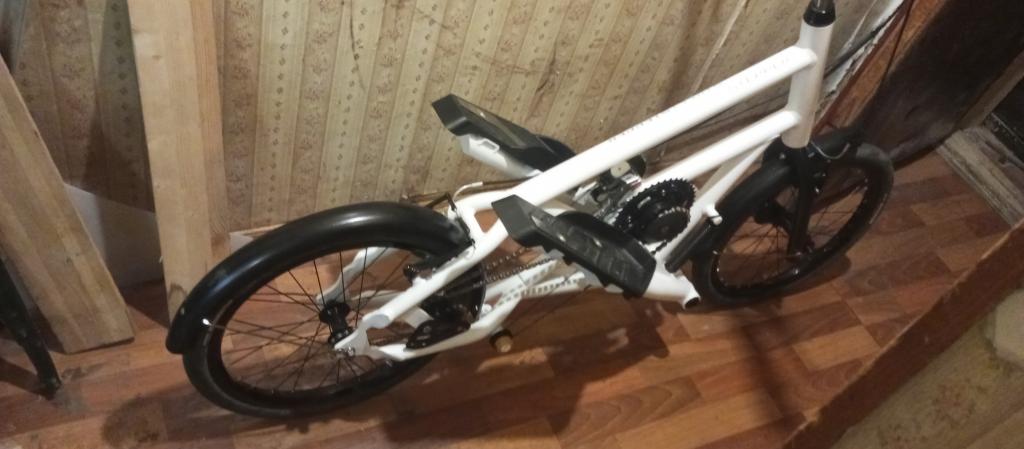

Собственно, поменял шины на катучие, разобрав правда лигерад. Снял кожух, подвинул руль и поправил передний переключатель.

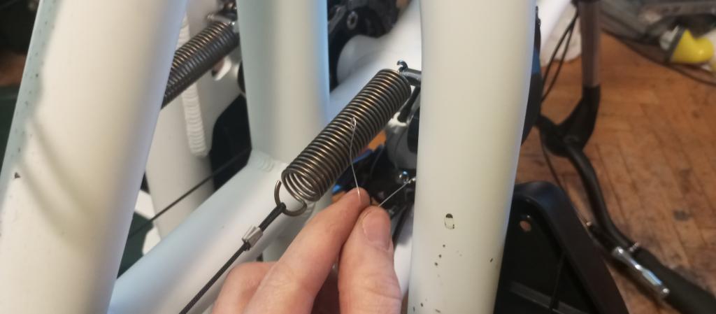

Также, подвязал пружинки леской, для страховки от потери при обрыве шнура.
Хочу съездить в ТЦ "Петровский" плюс покататься по окрестностям. В наглую забрал два выходных, при том, что полно работы на горизонте.
Сегодня оттянусь, завтра разгребать. На работу жаль не на нём: завтра дождик.
Добавлено через 2 часа 10 минут 33 секунды:
Приехал в Петровский 6,3 км за 23 минуты
(пешком обычно 53-56, на Ринцлере - 19, на быстром горбатом - 17).
После смены шин на более узкие и катучие отношение несколько упало и без нагрузки нужно излишне сильно каденсить, чтобы не бить по упорам и не мять демпферы. Которые уже, к слову, помялись но пока не спадают.
Потом поставлю звезду на 48, сейчас некогда и лень.
Касаемо задней звезды: померил штангелем - она 2мм.
Рассматриваю вариант не ставить трещотку: может и хорошо, что трансмиссия постоянно находится в ровном движении, без постоянных разгонов с нуля.
Очень приятный бонус - переключение на выбеге.
Но всё равно хочется повысить КПД и найти где-то фиксовую звезду, допустим на 15. Что, до 2 мм самому её стачивать на станке?

но пока не спадают.
с торца капни по 3 капли суперклея и никуда они не убегут. и снять для замены легко.
За это сообщение автора -=LT=- поблагодарил: Modulator (Ср сен 17 2025 23:34)

Первый "боевой вылет" не провален, степпер проставлен! :handgestures-thumbupleft:
Со второго раза приЛЛЛёт удачи, да такой, что в хмурые вечера, когда буду возвращаться под полночь злым и пустым, перед рабочей сменой - буду вспоминать и проживать сегодняшний вечер.
Пока не отправился в космос, брошу ещё несколько строк! Отрегулировал ещё раз руль и поймал, наверно, абсолютный идеал правильной стойки.
Из Петровского летел просто на крыльях. Скоростемер пока не стоит, но судя по тому, что степпер на ровном профиле слегка добирает прокатный электрохлам, едет он 25+.
Автоматическая трансмиссия отрабатвает так, что блондинкм будут в восторге: в городе, с типичными 4% эстакадами переключаться с большой третьей звезды не надо вообще, ни при стартах, ни при заездах.
Вторую звезду подключал только на 9% горке в парк от речки и обратной 7% у англошколы.
Первая малая на 22 - это для парковок и Крылатской трассы.
В общем, спокойной ночи вам, нескучной мне. 8) :sci-fi-beamup:
Лайк за дельный совет! Я правда скорее капну резинового, но не суть.
Номер сообщения:#178  СообщениеДобавлено: Чт сен 18 2025 13:09
И держать не будет:)
Номер сообщения:#179  СообщениеДобавлено: Чт сен 18 2025 21:39
Сообщения: 13789
Благодарил (а): 1370 раз.
Можно шплинтик из проволочки намотать ещё.
