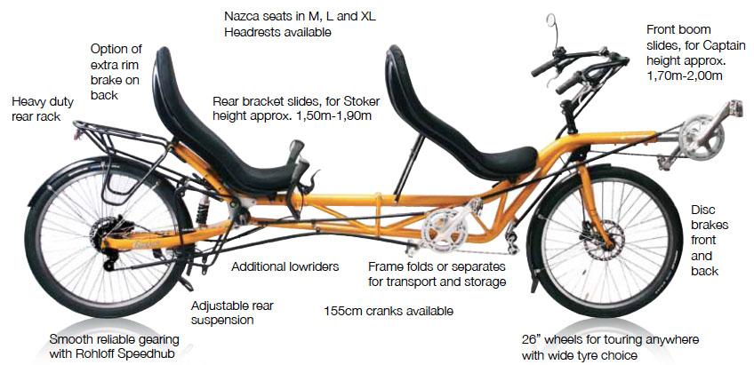

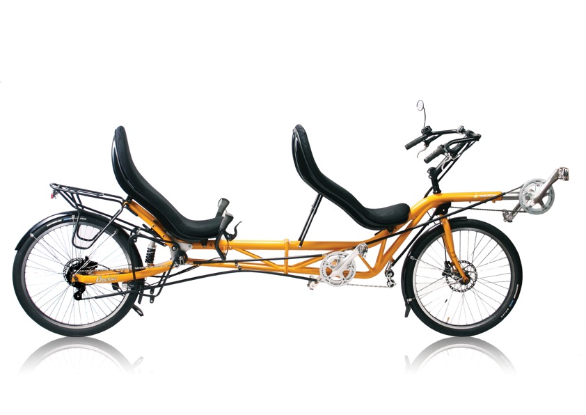

Nazca выпустила новый тандем!
Они его назвали Quetzal ("Кветзаль") и это достаточно клево выглядящий лигерад.
<em>“The Nazca Quetzal-tandem
builds on our proven range of solo recumbents. With over ten years in the business our customers already know how committed we are to building quality bikes here in the Netherlands. Now two can enjoy Nazca’s renowned comfort with the aerodynamic advantage of one. Add to this a superb spec which includes Rohloff gearing and a frame that can be folded or separated for transport and we know that the new Quetzal is a bike you and your co-pilot will really enjoy. Other features include rear suspension and a rack rated to 30 kg. With a range of adjustment possibilities we are sure you’ll find the Quetzal the most comfortable tandem in its class.
Для модераторов - это нужно перевести... :)

“Тандем Quetzal Nazca"
сделан на основании нашего успешного опыта производства одиночных лигерадов.
Мы уже более, чем 10 лет в этом бизнесе и все наши клиенты знают, как мы надежны и преданы этой идеи - построению качественных велосипедов в Голландии. Теперь наш вот двухместный лигерад тоже обладает всем тем комфортом и аэродинамическим преимуществом одноместного.
Добавьте к этому превосходное преимущество, которая включает возможность складывания для перевозке в общественном транспорте и мы знаем, что новый лигерад - велосипед, на которым Вы и ваш второй пилот будете действительно очень довольны.
Другие особенности лигерада включают задний тормоз и возможен перевозимый вес, равный 30 кг.
С диапазоном возможностей регулирования мы уверены, что Вы найдете Quetza самым удобным тандемом в этом классе.

Номер сообщения:#119  Непрочитанное сообщениеДобавлено: Вт фев 21 2012 00:09
Блин, перевод почти машинный...
Основные моменты:
1. Раму можно либо сложить, либо разобрать.
2. Багажник рассчитан на 30 кг (это не вес лигерада), есть багажники для боковых сумок (которые panniers называются).
3. Задняя подвеска, дисковые тормоза, колеса 26", большой диапазон регулировок.
