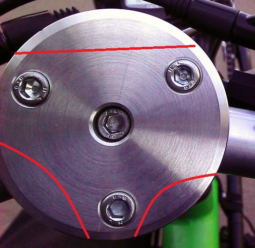

flur73 я как понял, аморт крепится в проушинах болтом без гайки, при этом болт закручивается прямо в проушину?
ну так высверлить резьбу нахрен и использовать болт с более длинной безрезьбовой частью + шайбу + гайку самоконтрящуюся.
если между амортом и проушинами зазор - подложить шайбы из металла либо из бутылок, сделанных их ПНД (всякие непрозрачные цветные) - у него устойчивость на истираемость офигенная!
фото давай! скучно без картинки то гадать!
 Заголовок сообщения: Re: Летучий голландец ака Василич, он же AZUB Ibex. Реинкарнация.
Номер сообщения:#102  Непрочитанное сообщениеДобавлено: Вт май 17 2016 19:28
flur73 вот именно! ну дак нафиг париться то)))
я бы еще твой блин перед лицом изменил - лишние полукружья спилил бы нахрен...
