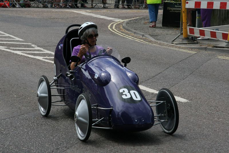

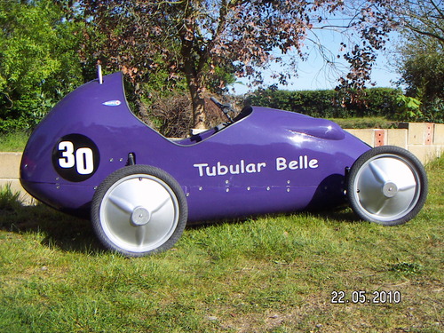

Веломобиль Tubular Belle. Участвовал в британском чемпионате педальных автомобилей (British Pedal Car Grand Prix) в 2010 году.
Как вам конструкция? :dance:

Пониже номера 30 надо бы заодно "пупок" отформовать ну и ниже...

По-моему, ходовая часть - для веломобиля на наших дорогах лучше не придумаешь. Еще бы корпус закрытый и более обтекаемый и Педикар нервно курит в сторонке.

Было б здорово, если б кто то смог нарыть больше информации про этот веломобиль. Подвеска колес производит впечатление :clap:
 Заголовок сообщения: Re: Британский веломобиль Tubular Belle
Номер сообщения:#6  Непрочитанное сообщениеДобавлено: Сб дек 28 2013 02:17
Ещё очень интересное решение с колёсными дисками. Из-за того, что ступицы утоплены, шкворни получилось поставить почти вертикально, практически внутри ободов - классное решение.
Номер сообщения:#7  Непрочитанное сообщениеДобавлено: Сб дек 28 2013 11:25
В автомобилях кроме этого еще много решений, проверенных многолетней практикой. Непонятно, почему веломобилисты предпочитают их игнорировать и искать свои собственные.
:clap:
Попробуй сделать такие колеса
Имеется в виду, что их невозможно сделать? Ну значит на фотографии колеса нарисованные.
Номер сообщения:#10  Непрочитанное сообщениеДобавлено: Сб дек 28 2013 13:21
Имеется в виду только то, что написано! Возьми и сделай такое колесо.

На твоем месте я бы вырезал лазером развертку конуса, согнул и сварил по шву. При желании можно приварить снаружи три "спицы". Потом отогнул по краю бортик 10-15мм и приклепал к нему обод. Но у меня нет лазерной резки.
Да и зачем мне это колесо?

Привод, так понимаю, линейный.
Подвеска обычная, на А-рычагах. Спереди жесткая, сзади с аммортизацией.
Обтекатель имеет ребра жесткости? Или, как всегда, 3 слоя стеклоткани и колышется, как студень?

Периодически задумываюсь о создании подобных дисков. Для консольного крепления вариант отличный. Есть моменты, которые можно реализовать в приличные преимущества. 26" будут хлипкими, 20" в самый раз. Проблема в технологии изготовления: стекломат на полиэфирке не годится, стеклоткань на эпоксидке нужна плюс армирование ровингом. Вот схема намотки ровинга и висит главной проблемой. Можно сделать классический вариант - но будет не очень красиво и гладко. Как вариант, изготовлять сразу два диска в виде объемной конструкции. Из-за низкого модуля упругости стеклопластика диски получатся весьма гибкими - то есть с функцией интегрированной подвески. Есть сложности в обеспечении охлаждения тормозных дисков - возле них пластик разогревается сильно и смола может потечь - готова авария. То есть дополимеризация дисков в термошкафу (140-160 градусов, 3-8 часов) обязательна. Получаем высокую хрупкость. Нужно пробовать, подбирать режимы - кто возьмется?

Меньший дестабилизирующий момент на рулевых колесах, имиджевый внешний вид. Как у Tubular Belle, не годится - колеса должны сливаться с обтекателем. Либо вообще без обтекателя. Но раму продумать соответствующего дизайна. Это долго, сложно, затратно. Кто возьмется?
У меня нет автомобиля, по этому я вообще в них не разбираюсь. Узнаваемую трапецию Акермана я видел только на тракторе у соседа. У автомбиля всё намного навороченней и мои мозг не могут понять, как это работает, и, тем более, как всё это уменьшить в 10 раз и облегчить во столько же, чтобы использовать в веломобиле.

Интересно как выглядит веломобиль изнутри. Попытаюсь еще найти его фотки.
