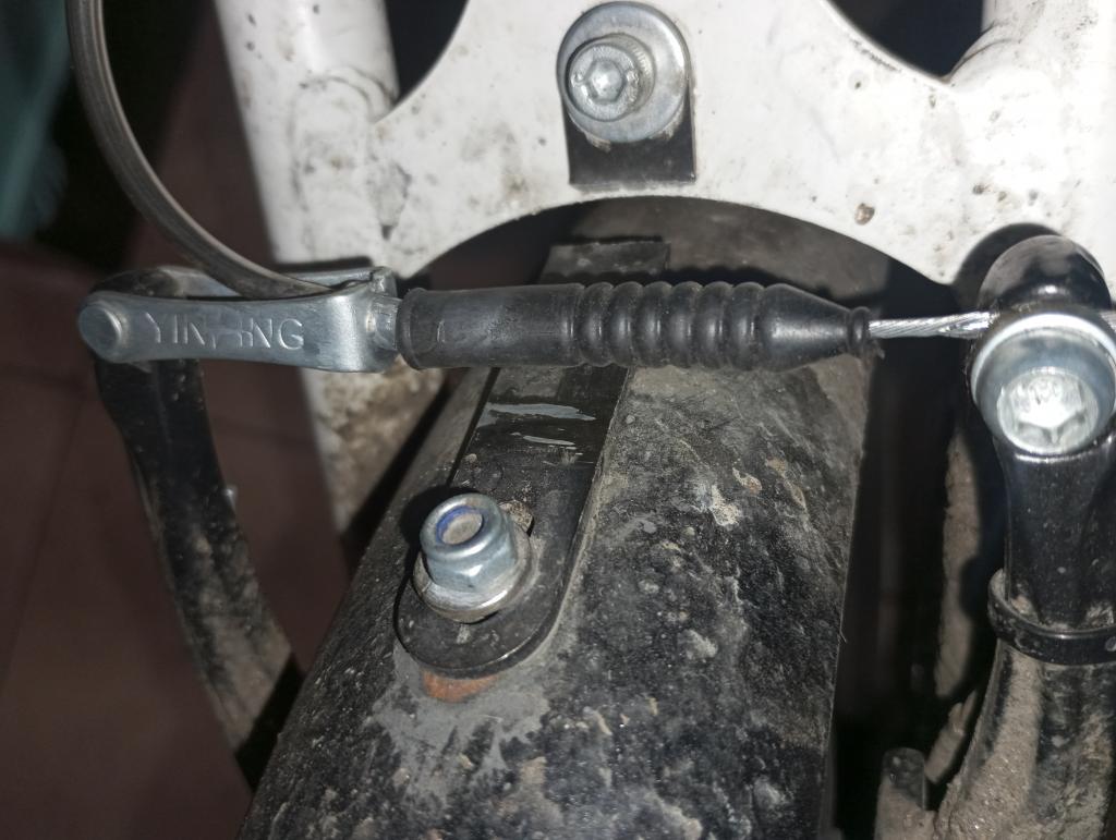

Всё жду, когда сломается пластик, а ломаются пока что железки.
Вот за это я не люблю когда организаторы городских покатушек навязывают грунты и за что с города
я готов отсудить стоимость двух степперов за раскопанное лето. :evil:
Хотел расширенно по безгранке катнуть, но при выкате по коридору велостеппер не прошёл
проверку наката.
Комментарий к файлу: К слову, эти кронштейны ломаются на всех вело, и это явно маркетинг.
Оказывается, и второй оригинальный кронштейн сломался и крыло лежит на покре. :(
И ещё неизвестно, сколько я так портил любимую покрышку...
Я одет, укомплектован, времени нет. Зацепил за тормозной трос и поехал.
Но с ограничением скорости, с особой бдительностью и не далее Петрача.
Но последним я нереально доволен!!! День снова круто не сдан, и теперь осторожненько домой
добраться, до родной тахты и смотрящим за всем этим Лепсом, с фото на серванте. 8)
Надо колхозить крыло, третьего степпера нет, чтобы с него снять. :lol:
