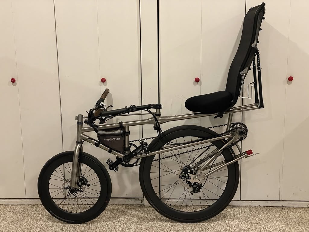

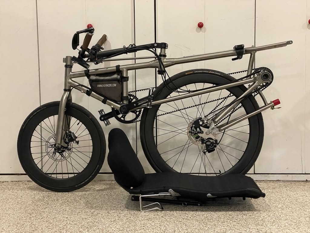

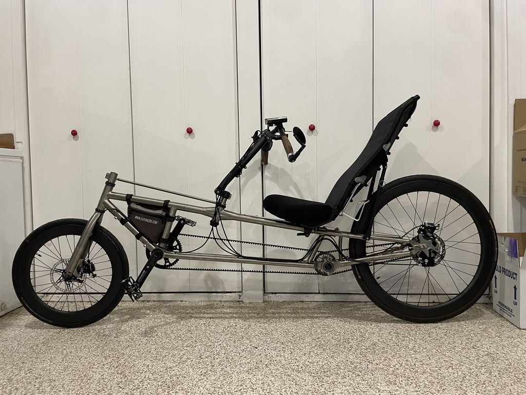

Главная особенность её прототипа с длинной базой, удалённым рулевым и прямой посадкой - это то, что он складной. До проработки Пифагора ей пока далеко, но пуль уже складывается, а заднее колесо подкатывается вперёд примерно как я делал возможность складывания маятника задней подвески. Ещё интересное - трансмиссия с промвалом на оси складывания, но РЕМЕННАЯ.
Добавлено через 5 минут 20 секунд:
По ссылке https://www.autoevolution.com/news/this ... 76842.html подробные фото её проекта. Она вдохновлялась Бромптоном - одим из немногих складных велосипедов, который в сложенном виде можно катить, а не только тащить волоком.

Ну, покатав на планетарке и двух ремнях и потеря порядочно средней,она обратно на цепи собирается, хех
