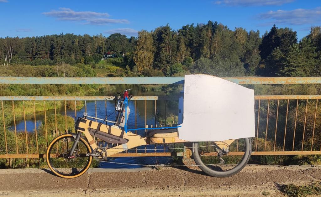

Эффект кочерги, в моем опыте - и про это Мазурчак грил, к слову - он тоже сторонник нулевого тиллера - начинается с буквально несколько см, когда прямое качание велосипедом в плоскости вращения за руль становится невозможным без влияния на рулёжку, по крайней мере с узким аэро-рулём.
Но формализировать *почему* он не может, а я - могу. После этого *резкого* падения "качества управляемости" начинается относительное плато до этих самых 25см. а затем начинает квадратично ухудшаться из-за энерционных сил. И управлять, пока лигерад тащишь, хуже гораздо. Ты вообще пробовал лигерад с реально нулевым тиллером? Зокра не считается, там ручки на уровне ЦТ примерно, рычага на вращения аппарата через расстояние от ЦТ до ручек всё равно нет.

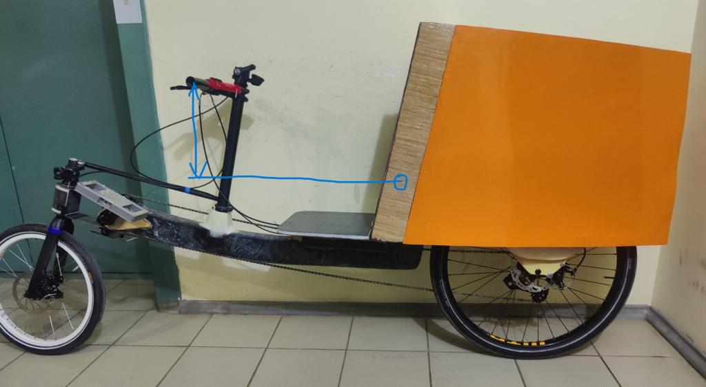

Красный "тиллер" (ну или положительный вынос в моём случае, не суть) - это рычаг, который приводит прямому (и абсолютно ненужному) вводу на рулёжку от попыток вращения аппарата вокруг ЦТ за "синий рычаг". Это где-то см 35, аналог 600мм руля мтб руля по длине рычага в плане возможности "прямого ввода на крен"
Соббсна, именно "идеально-интуитивное" управление с возможностью "вращения лигерадом под собой" за руль (допольнительный канал контроля над балансом аппаратом *помимо* рулёжки) у меня было только на двух аппаратах - Ринцлер - (нулевой тиллер, низкий и *широкий* руль с возмощность мощно аппарат под собой вокруг ЦТ прокручить) и вот это мой сейчас главный длиннобазик - с *высоким* и узким рулём с нулевым тиллером.
На экспериментальном приклеил удалёнко кривовато, прошлось удлиннять вынос и управление *резко" ухудшилось причем именно в плане влияния крена аппаратам на рулёжку и наоборот, я это чётко анализировал.
Добавлено через 4 минуты 2 секунды:
Соббсна, как будто бы и мелочи совсем, но это *реально* квантовый скачёк в плане управлямости аппаратом!
Первый - "управляется мыслью", управление просто не замечаешь.
На вторым с ним часто приходится форменно бороться. И если ты не ездил на первом аппарате, а только втором, ты привыкнешь и будешь считать, что это нормально - но вполне ездибелен.
Но стоит сесть либо на "сидячий", либо на первый - и сразу начинаешь понимать "что ты потерял"!
