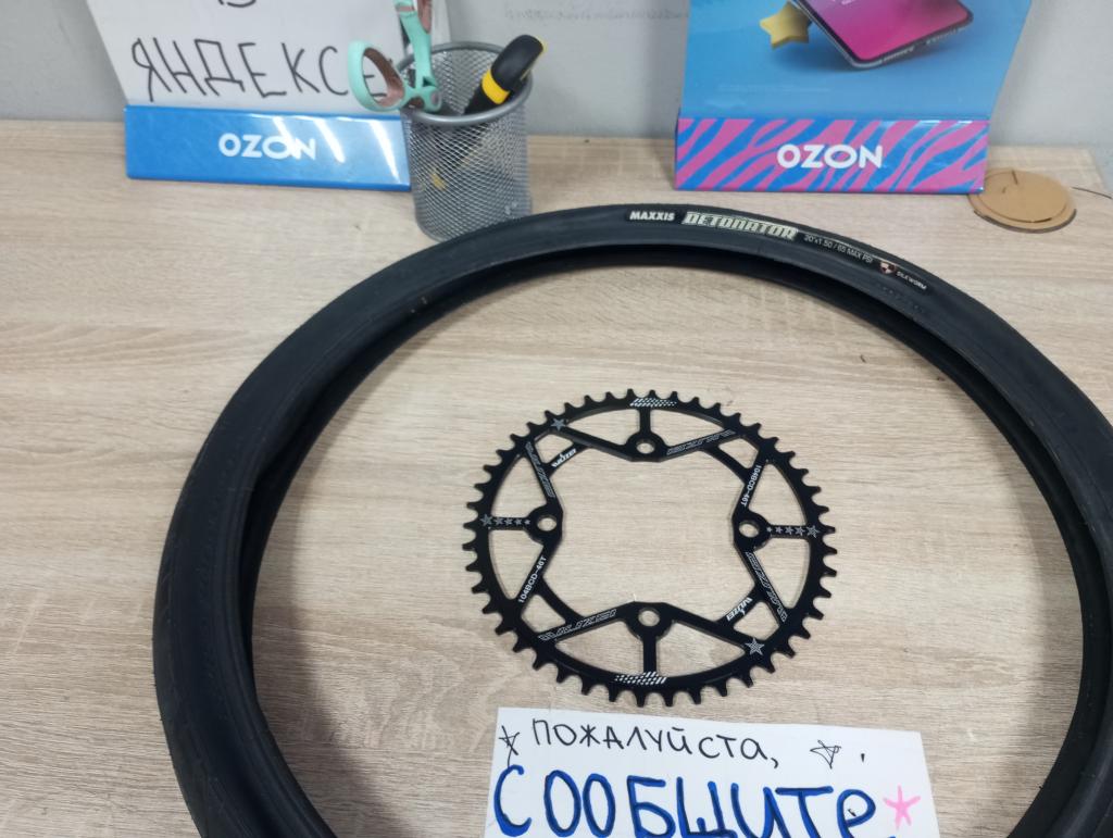

А Модулятор даже поболее счастлив, бальзам рекой: пришла звездв и ещё одна шина!
Озон-зон-зон. :D :mrgreen: :D :mrgreen:
Боялся по фото, что будет хлипкая, но нет: очень жёсткая и добротная, как колесо электровоза!
Ведь эти все вырезы увеличивают площадь оксидной плёнки, что даёт прочность и ресурс.
Единственно, что смутило - нет углубления под фланцы бонков, но надеюсь встанет как нибудь.

И новая звёздочка - реально суперстар! Чем хороша нестандартная звезда на 46 лучше 48, кроме баланса
иежду динамикой и максималкой?
А тем, что уникальная защита от схода цепи не перестаёт работать:
С матюгами (бедные соседи, хотя что бедные: я же их собачий лай терплю) заменил, сейчас спать,

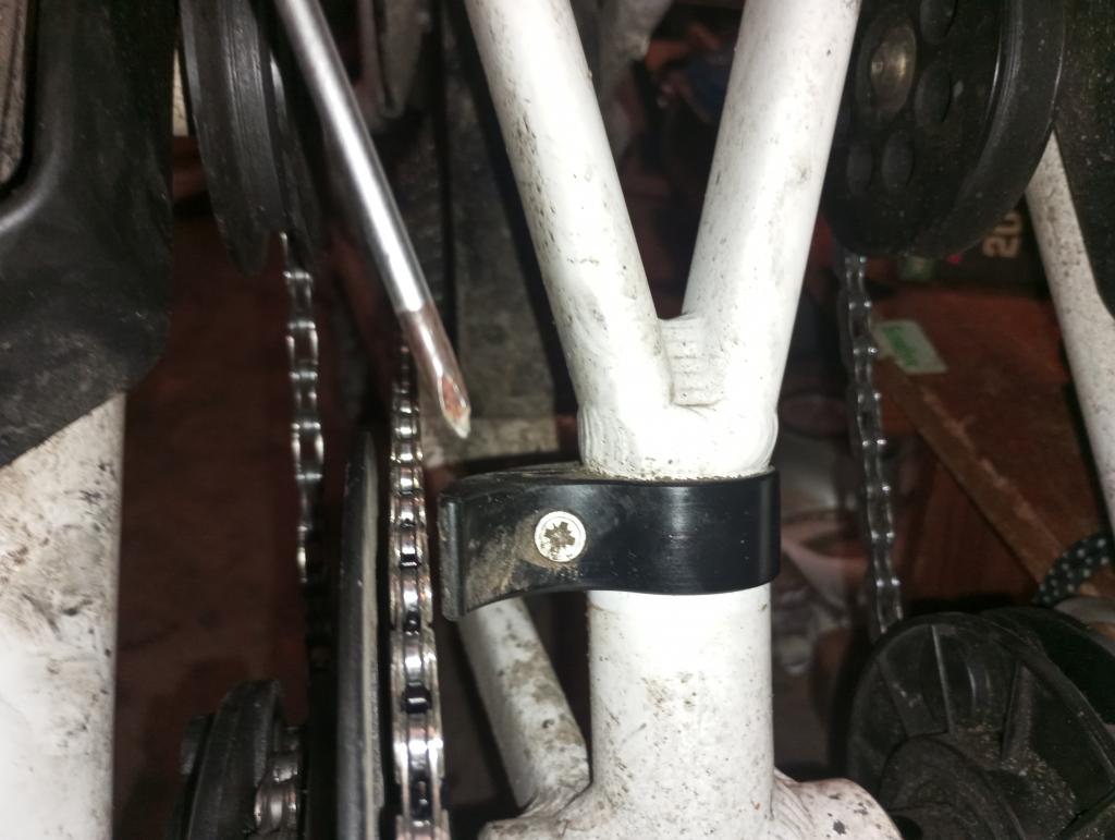

Вчера при демонтаже системы обнаружил сильное ослабление той самой кареточной гайки под рогатый ключ.
После затяжки исчез треск при педалировании. Надеюсь, причина именно а этом а не в
износе пластика.
Пластик, собственно, продолжает удивлять своей прочностью, а также удивляют цепи, которые ловят
вес тела, с попаданием в ямы - и не рвутся.

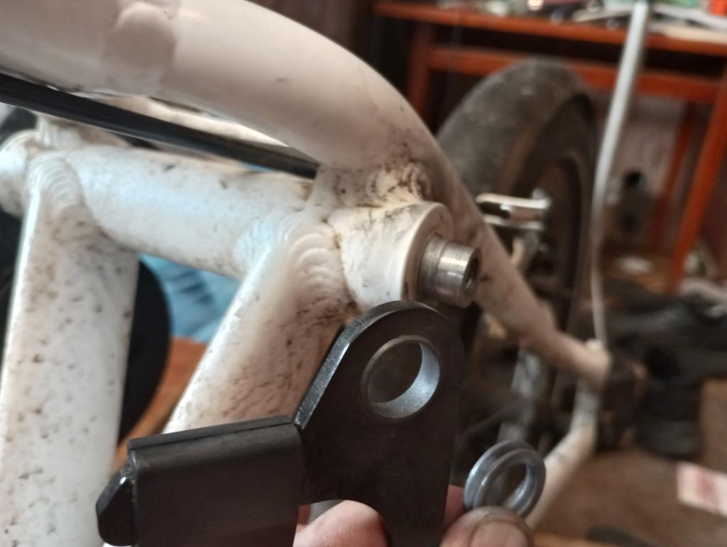

Главная претензия - истирание "качелей". Попробовал по совету Шурикена
заложить густую смазку. Некоторое время походил и потом всё
равно снова заскрипело (спасибо волкам позорным за раскопанные и брошенные улицы).
Бонусом добавился чОрный пластилин от этой смазки. Не знаю: может его оставлять, как защиту
от дальнейшего проникновения грязи? Итог, качели всё равно начинают скрипеть и
устраняется это (временно) только прокапыванием жидкой смазкой в дороге.

По поводу смазки качелей всё игнорится демонстративно и намеренно. :|
У самого идея вырезать полоску пластика (допустим из ПЭТ бутылки) и подложить в образовавшийся от износа зазор. Надеюсь, сдержит.

надо смотреть живьём наверное там опять всё не так как должно быть.
Имеется вставка из серого твёрдого сплава, которая как намеренно превращает пару скольжения в пару трения, что стирает металл оси, на котрой висит качель.
Либо ошибка, либо маркетинг, чтобы меняли степперы чаще.
Возможно, если вставка была бы из латуни было бы нормально..А в идеале шариковый подшипник
