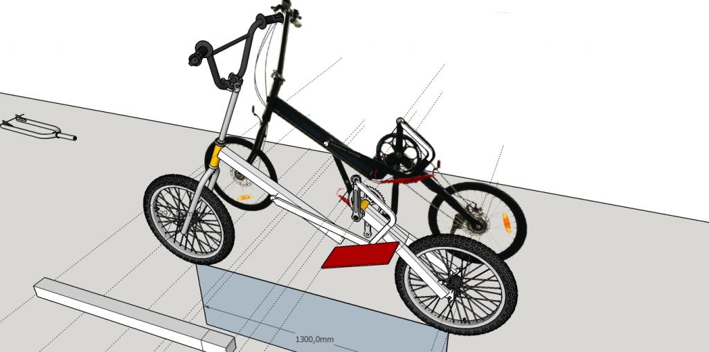

с наскоку не получилось)) в голове не складывается вся кинематика. бумажного чертежа не хватает
решено делать по уму.. содрал геометрию с фото сбоку у настоящего. построил из готовых велочастей и примитивов в обьеме
что посоветуете делать с рулевой? колесо 20", вилка жесткая 26. какой угол рулевой и трейл делать? база приметно 1300, но очень хочется заднее колесо подвинуть еще назад.
у оригинала спереди ролик пластиковый катается по канавке из алюминия.. у меня из готовых идей пока хардкор- сталь по стали, шумно наверно будет?
может предложите варианты какие этого узла? отчего взять пластиковый ролик с подшипником выдерживающий человека с консольным креплением?

Paxey писал(а):
ролик с подшипником
обточить колесико для роликовых коньков?
 Заголовок сообщения: Re: Bionic Runner: австралийский инновационный беговел.
Номер сообщения:#23  Непрочитанное сообщениеДобавлено: Пт апр 29 2016 22:07
Сообщения: 677
Благодарил (а): 12 раз.
Поблагодарили: 45 раз.
это первое, что пришло в голову. да вот выдержит ли 8мм консольная ось в качестве оси педали?? там то 9/16.. то есть 13.7 гдето...
очково..точнее уверен что согну даже нормальный машиностроительный болт если на него прыг :D
но с другой стороны на скейте колеса на консольных осях.. и сгибаться не собираются даже подо мной. но их 4. а тут педаль висит только половиной на этом ролике.. кароч я в замешательстве... стоит попробовать? или искать другой вариант?

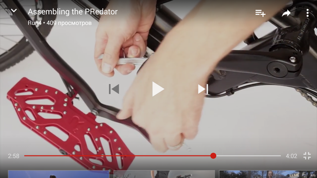

Но на тот момент, когда, казалось бы, есть все основания для приобретения этого замечательного велосипеда в будущем, на видео выше я узрел очень настораживающую вещь:
:arrow:
Передняя часть педали подвязана какой-то верёвкой (или резинкой), которая уходит внутрь шатуна.
Если присмотреться к кинематике, то видно, что в активной силовой фазе шага, эта верёвка воспринимает практически весь вес гонщика! :shock:
И конечно же, по уму, производителям надо было бы применить не верёвки, а отрезки велосипедных цепей, если они решили, что педалям нужна подвижность.
Верёвки имеют свойство вытягиваться, ну и конечно же не хотелось бы, чтобы верёвка на полном ходу оборвалась, - и педаль чиркнула по асфальту. :x
Пока непонятно, где потом брать эти верёвки, а также ролики? :?:
Которые явно являются расходными деталями, для финансового поддержания проекта.
Будут ли мне их присылать отдельно почтой, как добрый дядюшка Нориюки? :roll:
