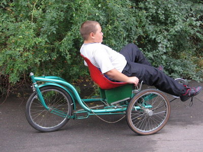

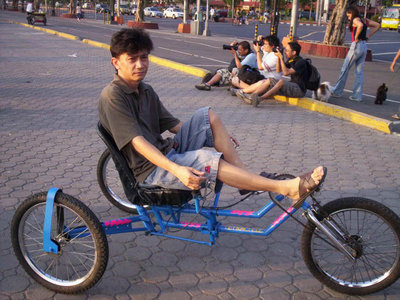

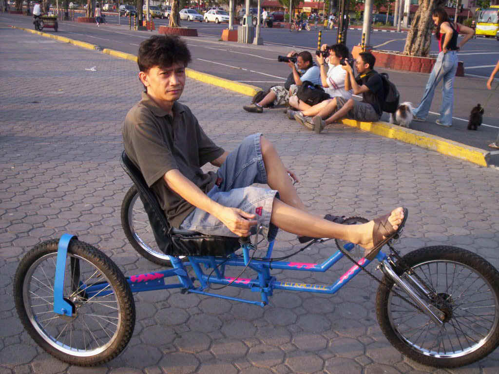

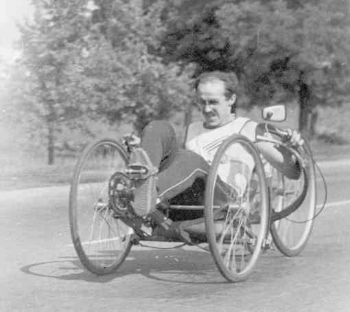

Фото из Николаева. По памяти= это фото из их клуба и пробега.
Конструкцию хорошо видно на фото. Привод на переднее, сзади трапеция, рулевая.
Т.е. стандартное рулевое - наклон рулевой колонки , трйэл. Не видно только ,ось вращения проходит через пятно контакта? Только рулевые линки странноватые. Что-то
не видно Аккермановых углов.
Сергей вы случайно не помните как вела себя машинка в пробеге? Какие отзывы ?
Кто конструктор? Какова судьба аппарата?
Вы пожалуйста извините мою настойчивость. Но мне это важно не из простого любопытства.
С уважением...

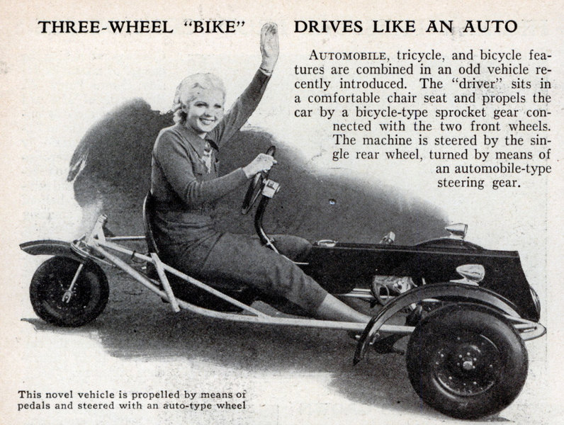

serbey писал(а):
все вроде так. но на последней фотке почему то не видно поперечной тяги?

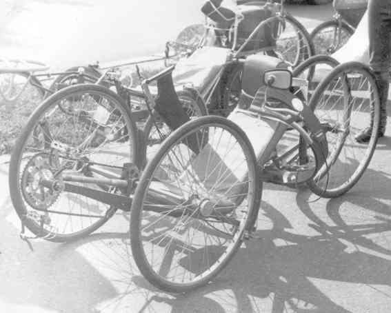

Это про фото "Полтава типа мазурчак 1.jpg" ?
Так там тяги вдоль задних балок, на фото приглядись, их видно.
Фото с девушкой. Там все на фото видно. Как ездила не помню. Фото подарили николаевцы.
Впечатление от машинки "Полтава типа мазурчак 1.jpg" едит как "мазурчак", ну и все. Не блестала. Только компановка интересная.
Я против заднего управления. Катался, на "29.jpg ", катался на первой модели из ЦКТБ ( на этой часа 3-4). Ну не нравится мне и все тут. Слишком "верткая". Можно решить вопрос и с опракидыванием и с избыточной поворачиваемостью, но я думаю, что оно того не стоит.

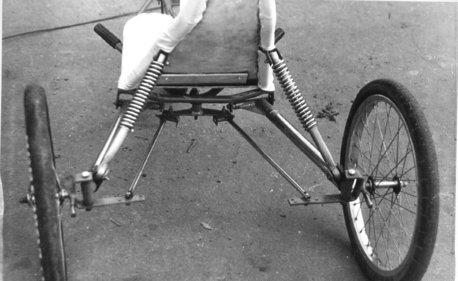

Вот нашел вид сзади на заднеуправляемый трайк (фото вверху)

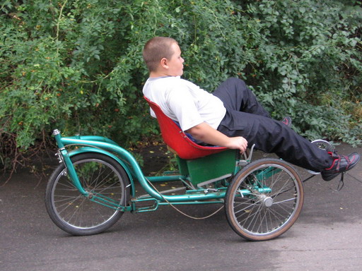

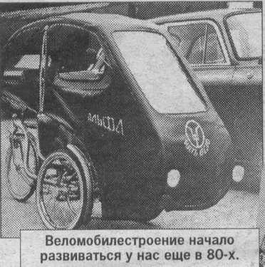

Вот наконец то нашел фото. Харьков 24.06.08.
Одна из первых разработок ЦКТБ велостроения. Автор Крахмалев И.И. Он же и владелец его на сегодняшний день.
Первоначально под креслом не было надставок. Это современные переделки. Был еще дермантиновый кузов. Выглядел как автомобильчик. Кузов , за давностью лет пришел в негодность. Катался на нем. Все хорошо, кроме заднего управления.
Комментарий к файлу: Веломобиль назывался "Альфа"
Комментарий к файлу: На фото автор Крахмалев И.И.
В статье опечатка.
А можно поконкретнее, что там плохого? Именно управляемость или сложность самой конструкции?
Тимофеев Юрий.
Блог: http://www.bent.lv
 Заголовок сообщения: Re: Sidewinder Cycle SportZ - заднеуправляемый трайк.
Номер сообщения:#26  Непрочитанное сообщениеДобавлено: Пн ноя 09 2009 19:05
Привод на переднюю ось. На два колеса. Раньше было переключение передачь, сейчас упрощена схема. Спереди диф-л. Прототип серийно выпускавшейся в Чугуеве приставке к складному велику на 20" "Десна". У нас на форуме не раз засвечивались фото этого механизма.
Не понравилось именно управление. Пока едешь медленно = ничего. Как только разгоняешься, в поворот входишь на 2 колесах. Можно опрокинуться.
Если ОЧЕНЬ хочется сделать заднеуправляемый трайк, то надо сильно изменять передаточное отношение на руле. Отсюда теряем маневренность. Или надо делать какую то изменяемую зависимость.
Я против такой схемы, а так сам смотри.

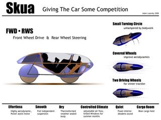

Вот пример современного кузовного веломобиля с задним управляемым колесом. Веломобиль немецкий, начали производить в этом году.

Веломобиль переднеприводной

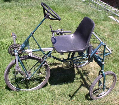

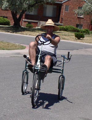

в компанию к непонятным мне заднеуправляемым трайкам--может кто найдет для себя интересное.
