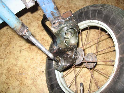

Когда сам начинаешь собирать конструкцию, то исходишь из того, что есть по рукой. Пойти и купить велосипед, а потом его резать не поднимается рука.Так как не уверен, что выбраная тобой схема правильна, а переделывать по нескольку раз все равно приходится. Если все комплектующие покупать, заказывать,то получается дорого.
Что от чего использовано :
Поворотный узел из самоопределяющегося ролика.
Поворотный шарнир из поршня авто-кондиционера (поршень алюминиевый ,шатун железный.)
Крепление колеса консольное.
Для ребенка 4-6 лет крепление выдержит .
Промблемы с цепью, так ,задняя втулка останется с тормозом . Хочу на зиму переделать в снегоход.

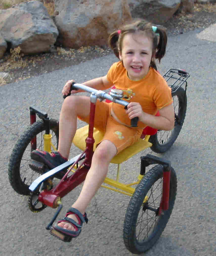

дочка на велотрайке:

поворотный узел.

А рама на вырост делалась?
Так, по цепи. Эти ролики слишком низко проходят - будут задевать и за бордюры, и за лежачих полицейских. Если нижние перья заднего треугольника ноклонить ниже, то можно будет спрямить цепь:
Добавлено спустя 21 минуту 35 секунд:
А можно перья и не опускать - просто сдвинь ролики вперед и вверх.
Добавлено спустя 19 минут 53 секунды:
а интересный трайк...

Задумка хорошая! Боюсь что крутить будет ей трудно на такой передаче. Судя по фотке, трайк ей на вырост. Можно было бы сделать
рельсы для сидения что бы отодвигать его по мере роста или если
какой-нибудь другой ребенок захочет покататься. Не мешало бы поставить переключатель на 5-6 скоротей и сделать защиту из легких алюминиевых трубок. Правда это прибавит вес, но мне кажется творение не испортит. И вообще ты молодец! :D Интересно дочка сама захотела себе трайк или это твоя инциатива?

Спасибо за отзывы о первом варианте детского трайка .
Отцы, кто из вас выпустит своего маленького ребенка на дорогу?
Зачем обматывать трубы поролоном?
На вырост - нет . Трайка дочки на 2-3 года хватит потом будет другая конструкция. Идей тьма !
На детской конструкции проще отрабатывать задумки. Только жаль что самому нельзя испытать трайк а так хочется!

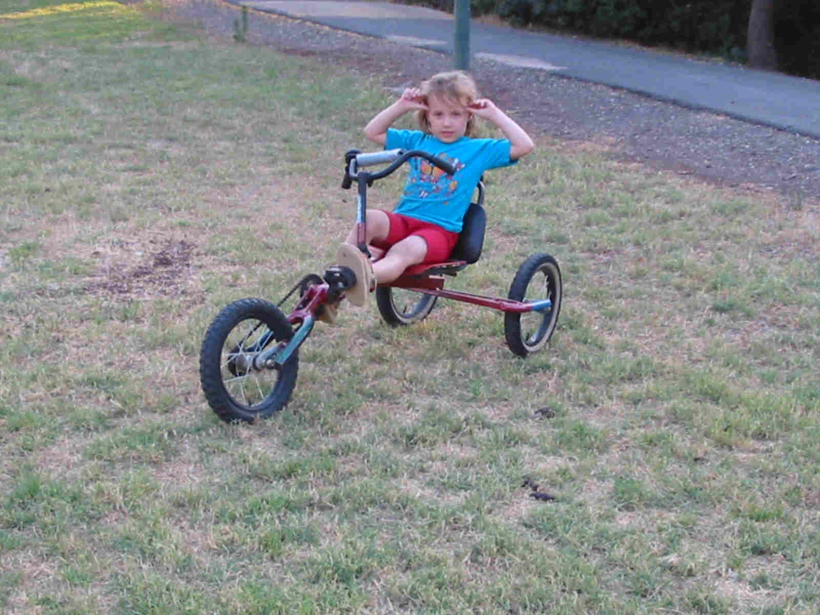

Усовершенствованный вариант детского трайка. Катались поздно вечером. Дочка носится, опасных, резких поворотов делать не заставишь. Народ шеи сворачивает.
Особенности конструкции :
Повортные шворни из корпуса самоопред. колеса .
Поворотные пальцы - поршень с пальцем из компрессора дорожного холодильника.
шкиф отжимной - шкиф на роликовых подшипниках из колеса самоопред. ролика.

дочь на нем:

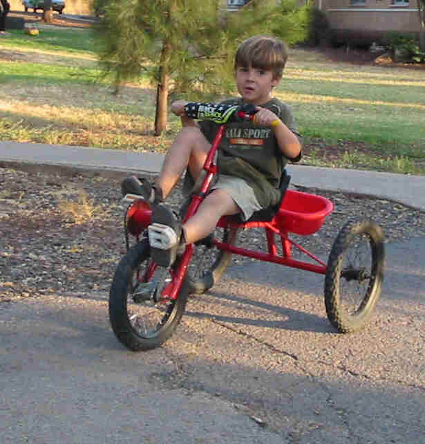

молодец! если снизить скорость, раза в два- получится
безопасный вездеход ! дети ввосторге и мамы спокойны!

Комментарий к файлу: газонокосилка
Комментарий к файлу: №2
Комментарий к файлу: №3
