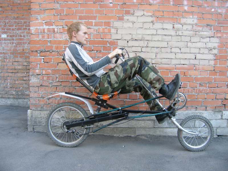

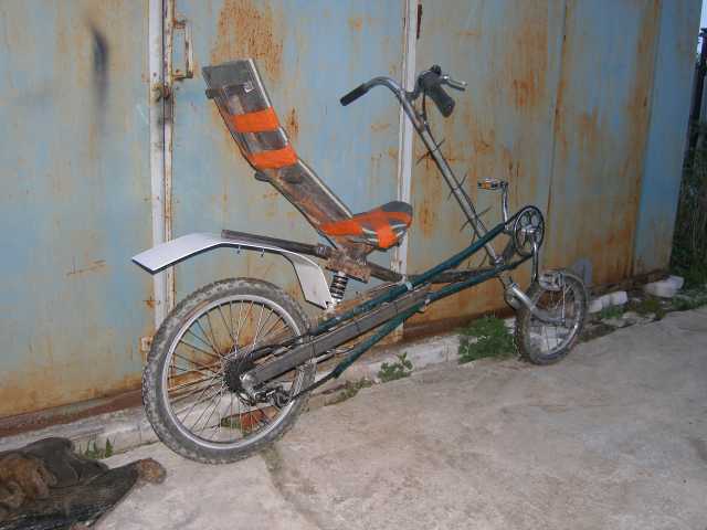

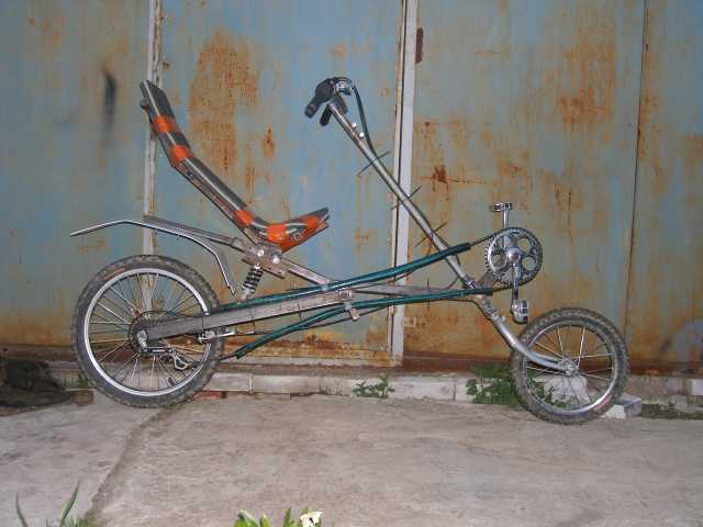

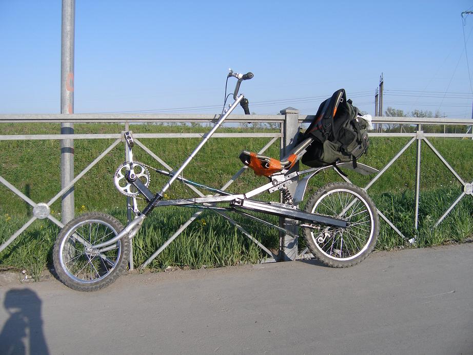

В продолжение темы среднебазного "СтрПрНоЕда"
viewtopic.php?f=46&t=5548&hilit=%D1%81%D0%B2%D0%B0%D1%80%D0%B3%D0%B0%D0%BD%D0%B8%D0%BB+%D1%81%D1%80%D0%B5%D0%B4%D0%BD%D0%B5%D0%B1%D0%B0%D0%B7%D0%BD%D1%8B%D0%B9
Доделал, в основном, его идейного продолжателя "СтрПрНоЕд-2"
Длина: 184см
База: 140см
Вес: 22кг
Нижняя точка седла: 60см
Высота каретки: 57см
Рулевая колонка: 55град

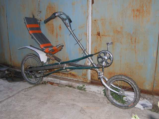

По сравнению с первым вариантом :
- немного опустил сиденье и сделал его более эргономичным

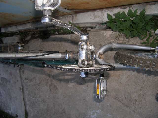

- немного поднял каретку и перешел на картридж
- добавил подвеску заднего колеса
- усилил рулевую колонку
подвеска позволила сесть немного горизонтальнее и использовать более жесткое и удобное сиденье
как результат крейсерская скорость выросла на 2-3 км и доползла до 23-25км/ч
к тому же там где я на грунтовке ехал 10-11км/ч сейчас еду 15-16км/ч.
негативный эффект переделки - увеличение веса (по ощущениям немного за 20кг) и увеличение трудоемкости.
Основное испытание - поездка с дачи до города, которая подтвердит или опровергнет гордое имя "СтрПрНоЕд" в ближайших планах (коротким путем тот еще "Дакар" =)))
Традиционно, прошу конструктивно критиковать и высказываться! )

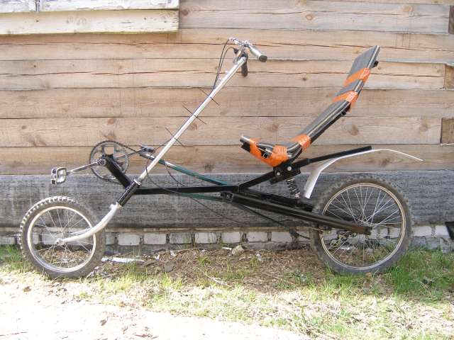

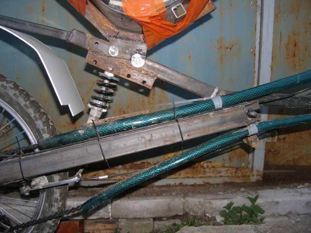

Красивый, простой.
Крпеление заднего маятника к раме как то глаз режет.
"Дропаут" понравился :) Не помнется стенка трубы?
Тимофеев Юрий.
Блог: http://www.bent.lv
 Заголовок сообщения: Re: СтрПрНоЕд - 2
Номер сообщения:#4  Непрочитанное сообщениеДобавлено: Пт май 20 2011 16:12
Сообщения: 70
Откуда: С-Петербург
Благодарил (а): 6 раз.
Поблагодарили: 8 раз.
и мне резало, так я его отрезал )
я надеюсь что петух выполнит роль усилителя - практика покажет жизнеспособность решения.
Хо-хо, да здравствует душистый баллончик!

Че то рама тонковата по сравнению с маятником...
А его надо в светлый цвет покрасить!
Рама не "гуляет" у меня вопрос.
Номер сообщения:#9  Непрочитанное сообщениеДобавлено: Пт май 20 2011 23:44
неплохо смотриться ! главное то что доступен в изготовлении. я бы сделал рулевую колонку длиннее и от каретки до сиденья сверху поставил трубу. а трубу от сиденья до заднего щитка убал . щиток можно поставить прямло на вилку.
ээ... зачем в светлый? это ж танк ))
рама не гуляет вынос тоже, хотя педалировал я местами весьма энергично
рама черный профиль 30х30х2, маятник и вынос 20х40х2
накидай, если не сложно, схемку а я что-то не могу представить...
technic0001 писал(а):
Был бы рад увидеть видео с этим лигирадом.

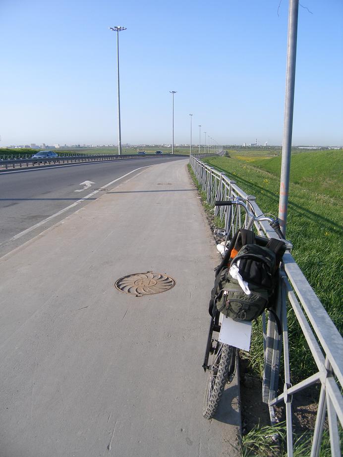

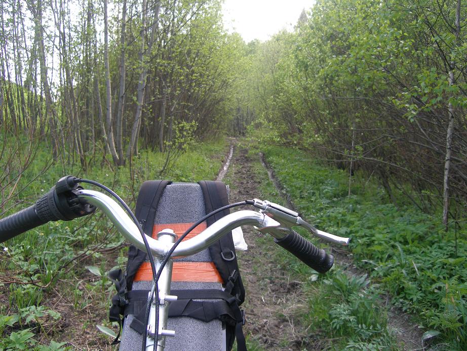

Вот пара новых фоток, а видео постараюсь вскоре выложить (надо разобраться как это делается ))).
"Дакар" 75км пройден!
Из них 15 грунтовка средней паршивости,
25 город с поребриками, автомобилями и прочим непотребством,
30 загородный асфальт,
5 лесные тропинки.
Выводы: вел показал себя, в целом, лучше чем предыдущий.
- усталость меньше (нормальное сиденье и подвеска - кое-что значат)
- время в пути от дачи до города сократилость с 4-х до 3,5часов (50км)
- влез в лифт )) (из за более плотной компановке и более короткого руля)
- людям, похоже, понравился этот вариант больше предыдущего.
смеялись всего пару-тройку раз: девочки-подростки, и гопы с джинтоником.
На дороге не давили =), несколько раз бибикали и махали руками, показывали большие пальцы.
Один раз пара молодых мужичков на праворульке попросили сфотографироваться и тут-же начали предлагать усовершенствования.
Один раз пара ребят на bmx лет по 15 стали интересоваться удобно ли да что да как, но на предложение попробовать - стушевались.
Всех интересующихся отправлял на сайт ))
Из недостатков стоит отметить вес который я вынужден был тащить на несколько затяжных подьемов.
А так же более узкий проем между сиденьем и рулем из за чего посадка/высадка требует более точной координации. (отчасти этот недостаток компенсирует подвеска - слезать теперь надо реже)
Короче, поездка удалась а подобные доброжелательность и внимание действуют весьма воодушевляюще!
Думаю, дело в том что "стрпрноед-2" прост и понятен с первого взгляда и не является чем-то совсем безкомпромисным. К тому-же внешне похож на чеппер (хотя я не любитель чепперного пафоса) а потому узнаваем.
[youtube]http://www.youtube.com/watch?v=0ue0DKAkJsA[/youtube]

Liegerad O-Witte "Ангара".
Liegerad IVEL Safina
Liegerad "Hyper-2"
Имя: Uldis
Отличная машина для города :clap: , очень удобная автомобильная посадка,приятная взгляду геометрия.
Только вот название-категорически не нравится :twisted:
Потому,что-совсем НЕ страшненько,совсем НЕ примитивненько,а уж едет-дай бог каждому!
Кстати,можем пересечься как нибудь,в одном городе живем.
Подтверждаю, эргономика удалась .)
Название отражает приемственность конструкции - типа "работа на до ошибками".
Пересечься можно - в личку )
Много поездив на этой конструкции в городе начал сомневаться в универсальности лигерада для крупного города вроде С-Пб, в особенности в часы пик. Пересечь город от края до края через центр часто быстрее на BMX.
Сейчас вел разобран но не разрезан - использую колеса, педали, переклюк и прочие тормоза в новой конструкции.
Как только выйду из стадии осмысления сварганю отчет об опыте эксплуатации по итогам сезона...
кстати, вспомнил - взвесил аппарат - 22кг "чугуния" это вам не 18кг первой версии.))

Axel писал(а):
О как!
Тогда видимо следует дождаться новой модификации :)
Какие выявил минусы от эксплуатации?
