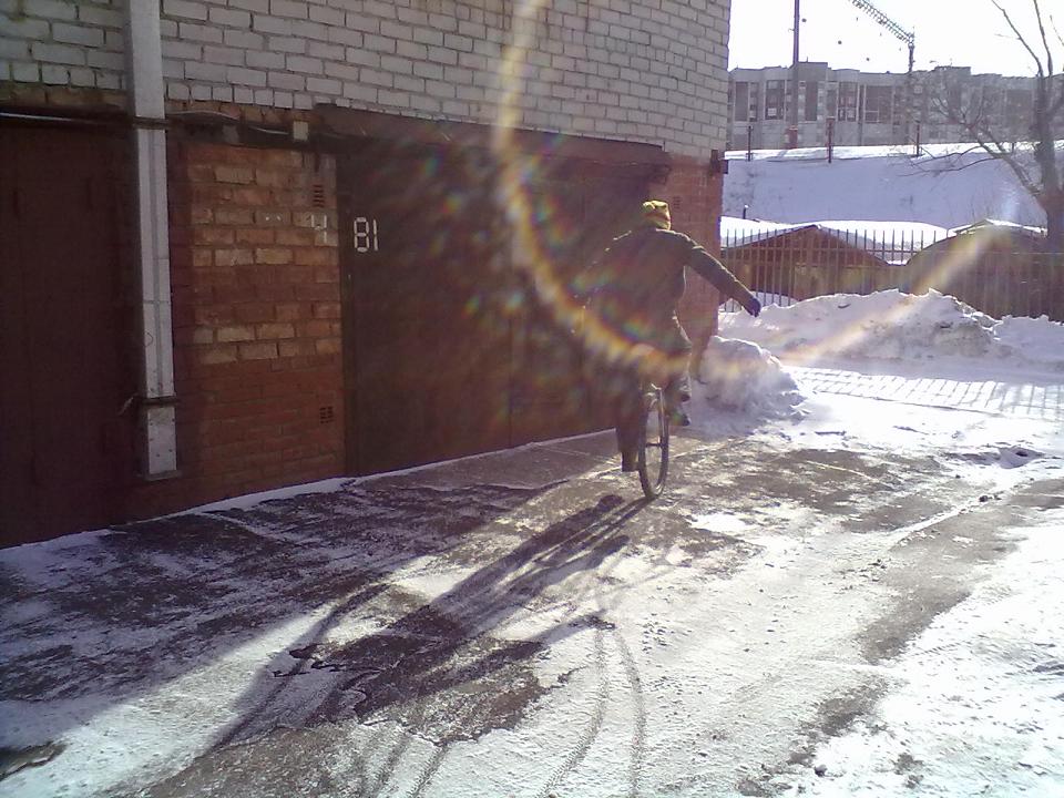

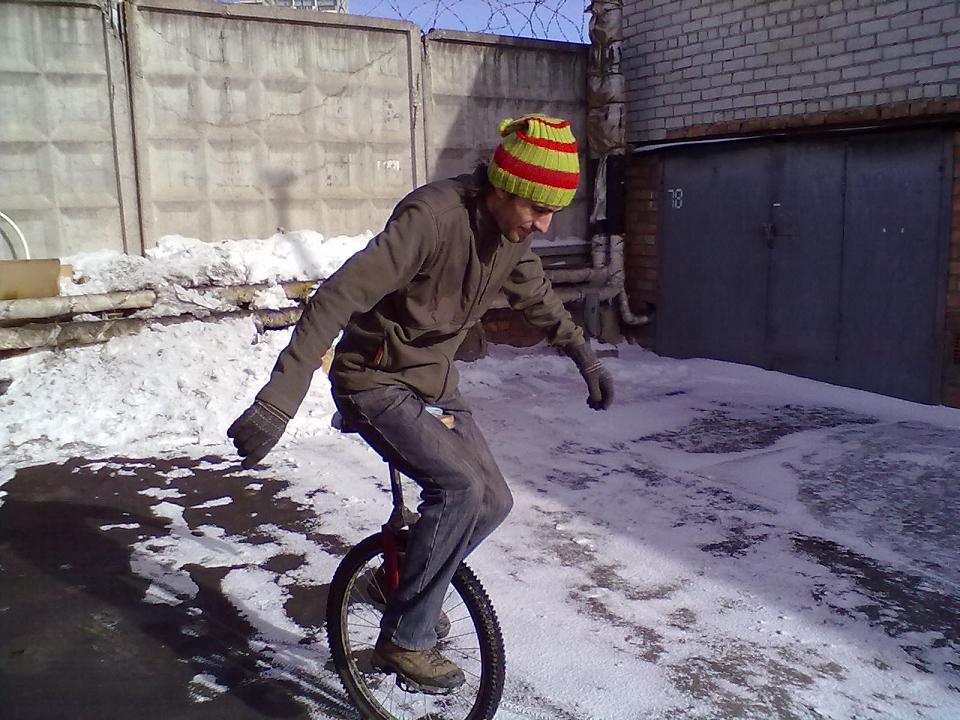

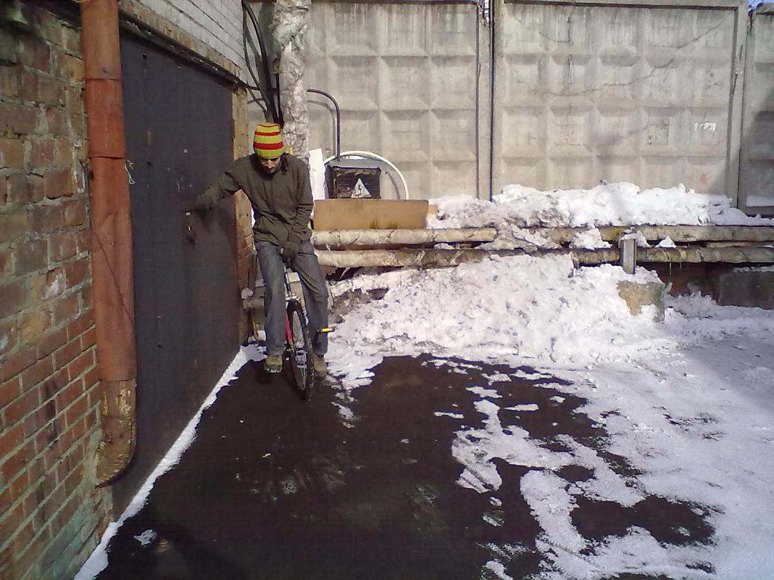

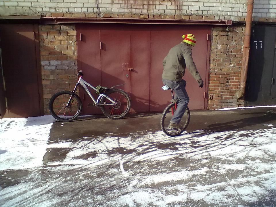

Все началось как обычно. Сидел в гараже с пивком. Вспомнил тему здесь на форуме про складные микровелосипеды для перевозки в общественном транспорте. и подумал: "а почему бы и нет..." На изготовление ушло 3,5 часа(и, как обычно, 0руб 0коп. все из подручного хлама). На то, чтобы научиться хоть чуть чуть на Этом ездить, в общей сложности, понадобилось часов пятнадцать. Крейсерская скорость 8...12км/ч, максимальная, до которой удалось разогнаться - 17 км/ч. Конечно, это не транспорт, но очень классный тренажер, для вестибулярного аппарата!!! Хотя, если потренироваться месяцок, по паре-тройке часов в день, то можно и по городу ездить. Положительных эмоций от катания - МОРЕ!!! Всем советую попробовать!

А как ты шатуны ко втулке приделал?
 Заголовок сообщения: Re: Уницикл
Номер сообщения:#3  СообщениеДобавлено: Вт мар 29 2011 10:44
Распилил ось каретки, удлинил кусочком водопроводной трубы(запрессовал и обварил) , сверху приварил фланцы для спиц. Получилось достаточно ровно и соосно(правда не сразу). к раме крепится хомутами за подшипники каретки.
