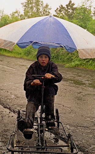

Нашел вот тут: http://fotki.yandex.ru/users/ale-kvasha/view/145782?page=6
Как устроен этот веломобиль? Управление? Привод?

Привод - на передние колеса двумя цепями на правую и левую полуоси. На правой полуоси есть фривил (трещетка), на левом - хз, плохо видно.
Управление - кажется ломающаяся рама.

На валу каретки 2 звезды, с которых крутящий момент передается цепями на 2 трещетки полуосей передних колес. Задние колеса - управляемые.
Т.е. тот же автомобиль при движении задним ходом...

Задние управляемые колёса хорошо просматриваются.
Интересно, когда это было построено...
