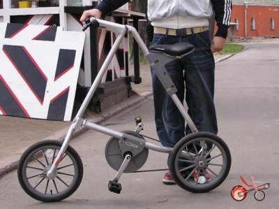

 Заголовок сообщения: В продолжение темы о минивелосипедах.
Номер сообщения:#16  Непрочитанное сообщениеДобавлено: Пт мар 31 2006 10:54
Какое-то время назад у Галкина была выложена фотография вот такого байка. Видать складной. Сам время от времени подумываю об использовании этой схемы. Очень хочу создать нечто подобное. Для покрытия расстояния до пяти километров в городском режиме - самое оно!
Номер сообщения:#17  Непрочитанное сообщениеДобавлено: Пт мар 31 2006 12:40
Это же Страйда! http://strida.com/
Номер сообщения:#18  Непрочитанное сообщениеДобавлено: Пт мар 31 2006 18:28
Спасибо, Ден! Классная штука! Позарез такая нужна. И сайт очень крутой.
Номер сообщения:#19  Непрочитанное сообщениеДобавлено: Пт мар 31 2006 22:41
O!
Номер сообщения:#20  Непрочитанное сообщениеДобавлено: Сб апр 01 2006 09:39
Прикольная штукенция! Интересно, насколько это прочно? Кстати, автор выложенного мной велосипеда - всё тот же Галкин...
