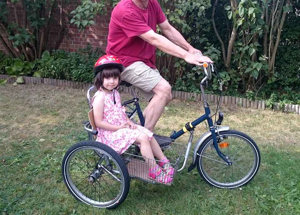

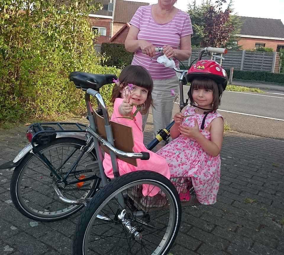

Автор: Александр Каштанов
Название:Боковой велоприцеп
Год создания:2016
Тип транспортного средства: Прицеп в велосипеду
Основное назначение: Увеличение грузоподъемности велосипеда
Подвеска: На резьбовых шарнира эластомер
Колесо: На втулке Торпедо консольное 20"
Рама: Складная
Материал рамы: Сталь. От старых рулей 22 мм. Труба 25 мм
Масса: Общая с велосипедом типа "Десна" -22,5 кг
Размеры: ширина (без учета руля) 700 мм. Колея 550 мм. Смещение оси 120 мм. Высота по дуге безопасности (спинки) 800 мм.
Задумывался как ТС для пожилых, перевозки грузов и неспешных прогулок с детьми.
Плюсы: Простая подвеска оси колеса прицепа на резьбовых шарнирах. Обеспечивающая подрессоривание прицепа. Ограничение наклона вправо. И неограниченный наклон велосипеда влево (при повороте на скорости, например). Складная конструкция.
Крепление колеса на эксцентриковом зажиме. Втулка на подшипниках от Торпедо на трубе 22 мм.
Минусы:
Ссылка на обсуждение процесса изготовления (если есть): будет
Ссылка на видео (если есть):
Комментарий к файлу: Боковой велоприцеп
Комментарий к файлу: Благодарности от пассажиров

Корзину разместить с зади, поставить щиток, показать узлы крепления, а потом поговорим.
Пока полуфабрикат. Ещё нужен вид сверху. Какого размера колея?
Добавлено через 2 минуты 23 секунды:
Нашёл колею=550 мм. Нормально.
Добавлено через 4 минуты 38 секунд:
Что это за смещение?
Добавлено через 5 минут 17 секунд:
Причём здесь дуга безопасности. Просто высота прицепа (это не признак новизны).
