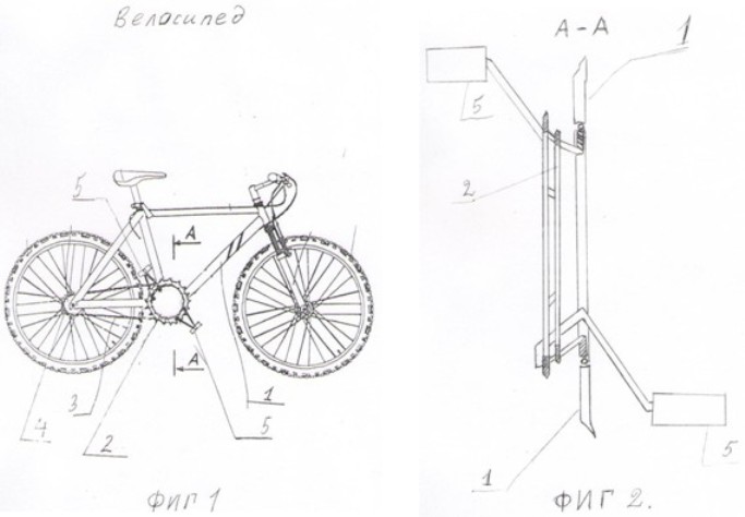

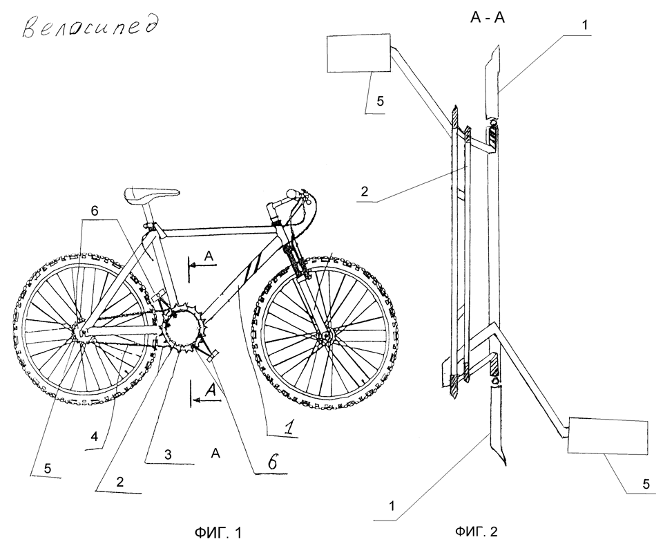

в сети есть описание патента Чечёткина, но никто даже не удосужился... Тем не менее можно ознакомится: велосипед (РФ № 2098309)
Так же вот описание патента на рабочую модель
ВЕЛОСИПЕД
Чечёткин Николай Анатольевич
ВЕЛОСИПЕД
Реферат:
Полезная модель относится к транспортному машиностроению в частности, к велостроению и может быть использовано в производстве спортивных и дорожных велосипедов.
Технической задачей, на решение которой направлена полезная модель, является увеличение скоростных характеристик и уменьшение физического усилия велосипедиста при педалировании.
Поставленная задача решается тем, что кольцеобразное выполнение ведущих шестерен позволяет устанавливать их непосредственно на раму, которые установлены на раме велосипеда с возможностью вращения.
Кольцеобразное выполнение ведущих шестерней 2 позволяет значительно увеличить их диаметр и позволяет установить их непосредственно на раму велосипеда 1 с возможностью вращения. При этом отпадает необходимость в передаточном диске и оси, на который крепятся ведущие шестерни привода, используемыми в прототипе, вследствие чего конструкция привода значительно упрощается. Таким образом, предлагаемая полезная модель приводит к упрощению конструкции и снижению веса привода велосипеда, а также, в связи с изменением приложения точки силы при педалировании - снижение физического усилия. Возможность увеличение диаметра ведущих шестерен за счет изменения конструкции привода значительно повысит скоростные характеристики данного образца.
Известны велосипеды - X-bike.
Существенные признаки предлагаемого устройства, совпадающими с признаками прототипа являются следующие: заявляемое устройство включает раму с ножным шатунно-педальным приводом с ведущими и ведомыми шестернями и гибким органом привода, в котором шатун крепится на кольцеобразную ведущую шестерню, которая выполняет функцию шатуна и установлена на раме с возможностью вращения, ведущая шестерня выполнена кольцеобразной и жестко соединена с шатуном или выполнена с ним за одно целое.
Недостатком прототипа является недостаточная скорость передвижения велосипеда вследствие низкой величины крутящего момента.
Отличительными признаками предлагаемого устройства является то, что передача осуществляется с помощью нескольких жестко закрепленных между собой шестерен разного диаметра.
Благодаря наличию указанных отличительных признаков в совокупности с известными достигается следующий технический результат: отпадает необходимость в передаточном диске и оси, на которой крепятся ведущие шестерни привода, что приводит к упрощению конструкции и снижению веса велосипеда.
Полезная модель поясняется чертежом, где на Фиг.1 изображен общий вид заявляемого велосипеда. На Фиг.2 изображен разрез А-А.
Велосипед содержит раму 1, с ножным шатунно-педальным приводом, установленный на раме 1 с возможностью вращения, и жестко соединенные с ним или выполненные за одно целое кольцеобразные ведущие шестерни 2, связанные посредством гибкого органа 3 с ведомой шестерней 4. На шатунах с разных сторон от рамы установлены педали 5.
Устройство работает следующим образом. При вращении педалей 5 кольцеобразные ведущие шестерни 2 начинают вращаться, передавая вращение на гибкий орган, например цепь 3, ведомой шестерне 4 и соответственно заднему колесу.
Формула полезной модели
Велосипед, включающий раму с ножным шатунно-педальным приводом с ведущими и ведомыми шестернями и гибким органом привода, в котором шатун крепится на кольцеобразную ведущую шестерню, которая выполняет функцию шатуна и установлена на раме с возможностью вращения, ведущая шестерня выполнена кольцеобразной и жестко соединена с шатуном или выполнена с ним за одно целое, отличающийся тем, что передача осуществляется с помощью нескольких жестко закрепленных между собой шестерен разного диаметра.
и иллюстрацыя из нее

на авторской странице писателя обнаружился его текст посвященный изобретению:Я всё же изобрёл велосипед!
Николай Чечёткин
15.05.2012.
Я подал заявку на полезную модель многоступенчатой передачи ведущего привода велосипеда.
Надеюсь на успешное внедрение своей модели. Так как сама конструкция намного упрощает изготовление и сборку велосипедов нового типа.
Учитывая перераспределение нагрузки при педалировании и увеличения диаметра ведущих шестерен в новой модели велопривода, вполне вероятно, что вместо прежней тяжёлой и дорогой модели шатунов и оси с подшипниками, будут выпускаться комплекты шатунов новой модели из армированной пластмассы.
ВЕЛОСИПЕД.
Предлагаемое изобретение решает задачу упрощения конструкции привода велосипеда и снижение его веса за счёт уменьшения количества используемых деталей.
Поставленная задача решается тем, что в известном велосипеде, включающем раму с ножным шатунно-педальным приводом с ведущими и ведомыми шестернями и гибким органом привода, в котором шатун крепится на кольцеобразную ведущую шестерню, которая выполняет функцию шатуна и установлена на раме с возможностью вращения, согласно настоящему изобретению, ведущие шестерни выполнены кольцеобразными и жестко соединены с шатуном или выполнены с ним за одно целое.
Кольцеобразное выполнение ведущих шестерен позволяет устанавливать их непосредственно на раму, которые установлены на раме велосипеда с возможностью вращения. При этом отпадает необходимость в передаточном диске и оси, на которой крепятся ведущие шестерни привода, что приводит к упрощению конструкции и снижению веса велосипеда.
Изобретение поясняется чертежом, где на Фиг.1 изображён общий вид заявляемого велосипеда.
На Фиг. 2 изображён разрез А-А.
Велосипед содержит раму 1, с ножным шатунно-педальным приводом, установленный на раме 1 с возможностью вращения, и жёстко соединенные с ним или выполненные за одно целое кольцеобразные ведущие шестерни 2, связанные посредством гибкого органа 3 с ведомой шестерней 4. На шатунах с разных сторон от рамы установлены педали 5.
Таким образом, предлагаемое изобретение приводит к упрощению конструкции и снижению веса привода велосипеда, а также, в связи с изменением приложения точки силы при педалировании – снижение физического усилия.
Возможность увеличение диаметра ведущих шестерен за счёт изменения конструкции привода значительно повысит скоростные характеристики данного образца.
ФОРМУЛА ИЗОБРЕТЕНИЯ.
Велосипед, включающий раму с ножным шатунно-педальным приводом с ведущими и ведомыми шестернями и гибким органом привода, в котором шатун крепится на кольцеобразную ведущую шестерню, которая выполняет функцию шатуна и установлена на раме с возможностью вращения, согласно настоящему изобретению, ведущие шестерни выполнены кольцеобразными и жестко соединены с шатуном или выполнены с ним за одно целое.
РЕФЕРАТ ИЗОБРЕТЕНИЯ.
Велосипед.
Изобретение относится к транспортному машиностроению, в частности, к велостроению и может быть использовано в производстве спортивных и дорожных велосипедов.
Предлагаемое изобретение решает задачу упрощения привода велосипеда, снижает его вес за счёт изменения конструкции привода, значительно повышает скоростные характеристики велосипеда за счёт увеличения диаметра ведущих шестерней, а также снижение усилий велосипедиста при педалировании за счёт изменения точки приложения силы.
Поставленная задача решается тем, что велосипед содержит раму с ножным шатунно-педальным приводом, в котором шатун крепится на кольцеобразную ведущую шестерню, которая выполняет функцию шатуна и установлена на раме с возможностью вращения, согласно настоящему изобретению, ведущие шестерни выполнены кольцеобразными и жестко соединены с шатуном или выполнены с ним за одно целое.
На шатуне с разных сторон от рамы установлены педали.
