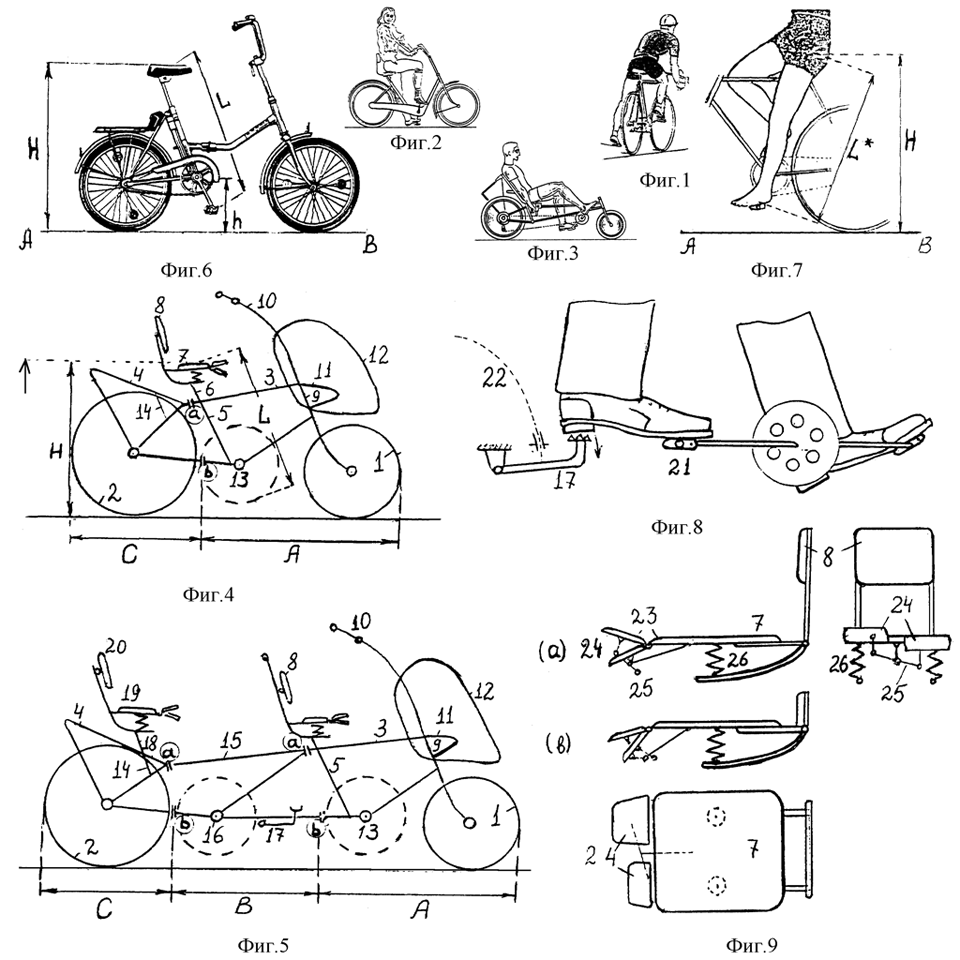

Технический результат заключается в создании более безопасного и комфортного двухколесного велосипеда. Велосипедисты должны иметь возможность при потере равновесия помочь себе восстановить его, опираясь ногами о землю. Проявление этого положительного качества должно быть более ощутимым при уменьшении роста велосипедиста, в частности для подростков и детей. Это достигается следующими средствами.
Разработаны конструкция рамы и узлы регулировки на ней (фиг. 4, 5), позволяющие устанавливать каждое или, по крайней мере, переднее сиденье велотандема таким образом, чтобы выполнялся введенный критерий:
H = L (1-К0),
где H - высота установки сидений над поверхностью, по которой катятся колеса велосипеда;
L - расстояние от педали (при ее дальнем положении от сиденья) до середины поверхности сиденья, при этом расстояние L для правильного педалирования должно быть соизмеримо с длиной ноги велосипедиста (фиг 6 и 7);
К0 - безразмерный коэффициент, который принимает положительные значения от 0.01 до 0.14, причем при уменьшении высоты сиденья H конкретные конструкции регулировки высоты сиденья позволяют поддерживать К0 постоянным, или увеличивать его, или изменять К0 по любому задаваемому закону. Отметим, что для всех конструкций традиционных велосипедов К0 отрицателен (К0 (-0.02) - (-0.12)) и еще более уменьшается при уменьшении H (при уменьшении роста велосипедиста). То есть длина ноги L меньше высоты H. А для подростков и детей желательно, чтобы К0 был положительным (т.е. при К0 = 1 - H/L надо иметь H < L) и при уменьшении роста велосипедиста К0 бы увеличивался, так как тогда им легче опираться ногами о землю, начинать движение на велосипеде, восстанавливать равновесие и останавливаться.
Для велосипеда-трансформера (фиг.5) разработана и изготовлена разборная рама, которая состоит из трех секций для двухместного велосипеда, а одноместный велосипед получается исключением средней секции, при этом:
- передняя секция содержит колесо, руль, переднее сиденье и педальный привод, которые используются для одно- и двухместного велосипедов;
- средняя секция содержит педальный привод (только для тандема);
- задняя секция содержит колесо и съемное сиденье для тандема.
Педальный привод находится не почти под сиденьем, как это сделано у традиционного велосипеда, а вынесен несколько вперед, чтобы сохранить правильные условия для педалирования при используемой установке сиденья.
Один из тормозов выполнен с ножным рычагом-приводом. При торможении на конец этого рычага нажимает пятка ноги, когда нога опирается на педаль привода колеса при ее заднем положении (фиг. 8).
Сидение достаточно широкое. Передняя часть сиденья выполнена с двумя отклоняющимися вверх-вниз подвижными элементами (фиг. 9), связанными между собой, например, коромыслом, причем эту связь фиксируют в верхнем рабочем положении в процессе езды, когда подвижные элементы поддерживают бедра, и не фиксируют эту связь при старте, остановках и маневрах, чтобы подвижные элементы не поддерживали бедра и не мешали опираться о землю ногами.
На фиг. 1 представлен традиционный велосипед, - сидя на сиденье, велосипедист с трудом дотягивается ногой до земли, наклонив велосипед. На фиг. 2. представлен дружелюбный велосипед - сидя на сиденье велосипедист легко и надежно опирается ногой о землю. На фиг. 3 показан полулежачий велосипед; велосипедист легко может опереться ногами о землю, однако очень неудобно оттолкнуться ногой для начала движения вперед. Фиг. 4: одноместный дружелюбный велосипед, A - передняя часть велосипеда с передней секцией рамы (3), C - задняя часть велосипеда с задней секцией рамы (4), (а) и (b) - разъемы, (7) - сиденье со спинкой (8), (12) - багажник крепится на кронштейне (11), (13) - гнездо для педального узла, (6) - подседельная труба вставляется в трубу (5). Фиг. 5: двухместный дружелюбный велосипед, В - средняя часть велосипеда со средней секцией рамы (15), которая содержит гнездо (16) для педального узла и рычажный привод (7) для ножного тормоза, (19) - заднее сиденье, закрепленное на двухподседельных трубах (18), которые вставляются в трубы (14). На фиг. 6 и 7 приведены обозначения, используемые в тексте: H - высота установки сиденья над поверхностью A-B, по которой катятся колеса, L - расстояние от педали (при ее дальнем положении от сиденья) до середины поверхности сиденья, L* - длина ноги велосипедиста, h* - высота оси каретки над поверхностью A-B, также показано оптимальное положение седла для традиционного велосипеда, при котором L ~ L*. На фиг. 8 показан ножной привод для тормоза с помощью рычага (17), на который нажимает пятка ноги, (21) - педаль, (22) - трос тормоза. На фиг. 9 представлена конструкция сиденья для дружелюбного велосипеда с подвижными элементами и фиксатором: (7) - поверхность сиденья, (8) - спинка, (24) - подвижные элементы под бедра (отклоняются вверх-вниз), (25) - коромысло с фиксатором, (26) - пружины, (а) - верхнее рабочее положение подвижных элементов, (в) - нижнее положение для маневров.
Описание конструкции дружелюбного велосипеда.
Одноместный велосипед (фиг. 4) имеет два колеса переднее (1) и заднее (2), на которые опирается неразборная или разборная рама (3-4), состоящая из передней (3) и задней (4) секций.
Передняя часть (A) велосипеда состоит из секции рамы (3), имеющей:
- трубу (5), наклон которой позволяет выполнить критерий дружелюбности, т.е. H = L (1-К0), в эту трубу телескопически вставляется подседельная труба (6) для установки и регулировки высоты сиденья (7) со спинкой (8);
- головную трубу (9) для установки руля (10) и кронштейна (11), на котором над передним колесом закрепляется съемный багажник (12) обтекаемой формы;
- гнездо (13) для установки педального узла N.
Отметим, что для компоновки дружелюбного велосипеда оказалось удобнее и рациональнее (по сравнению с упомянутым велосипедом-аналогом) установить педальный узел и сиденье на передней секции.
Задняя секция рамы (4) имеет две трубы (14), аналогичные трубе (5), для установки заднего дополнительного сиденья при трансформации велосипеда в тандем (фиг. 5).
Секции рамы имеют разъемы (а) и (b) для их взаимного скрепления любым известным способом. Рама может быть разборной и неразборной, а трубы (5) и (14) не обязательно параллельны. Важно, чтобы по крайней мере для одного из сидений выполнялся критерий дружелюбности, т. е. H = L (1-К0) при каждом заданном К0 (особенно для переднего сиденья). Спинка (8) имеет ручки для опоры второго велосипедиста при трансформации в тандем.
Двухместный велосипед (фиг. 5), кроме узлов и деталей, указанных для одноместного велосипеда, имеет среднюю секцию рамы (15), устанавливаемую тоже с помощью тех же разъемов (a-b). На этой секции рамы имеется гнездо (16) для каретки педального узла тандема, а также рычаг (17) - привод ножного тормоза. В две трубы (14) телескопически вставляются две подседельные трубы (18) заднего сиденья (19) со спинкой (20). Педально-цепные узлы (13) и (16) имеют одинаковые звездочки с одной стороны (обычно елевой) и связаны цепью. Педальный узел (16) имеет с другой стороны звездочку (или набор звездочек), которая связана цепью со звездочкой (или набором звездочек) колеса (2). Регулировку сидений можно выполнить и другим каким-либо известным образом.
Описанные выше велосипеды, естественно, можно изготавливать и с монолитной неразборной рамой.
Для размещения объемного багажника-корзины (12) и уменьшения общей длины велосипеда целесообразно и достаточно делать передние колеса диаметром 20 - 22 дюйма. Задние колеса выбираются диаметром 20 - 26 дюймов в зависимости от качества дорог.
Тормозная система. Для уменьшения длины тормозного пути при движении на тандеме установлены три тормоза L - два с традиционным ручным приводом на руле и один нетрадиционный - с рычагом под пяткой ноги в качестве привода, как на мотоцикле (фиг. 8). Рычаг-привод (17) тормоза находится вплотную около рамы велосипеда и не мешает педалировать, но при необходимости на конец рычага можно надавить пяткой ноги, когда нога опирается на педаль (21) при ее заднем положении. Усилия на тормоз передаются с помощью троса (22). Одноместному велосипеду достаточно одного или двух тормозов.
Возможность осуществления изобретения. По данному изобретению изготовлены одно- и двухместный неразборный и трансформируемый велосипеды из стальных велосипедных труб, которые успешно испытаны и благополучно эксплуатируются автором в городских и сельских условиях. Велотандем выдержал испытания в составе туристической группы в многодневном велопоходе протяженностью 500 км по дорогам разного качества.
Вес дружелюбного одноместного велосипеда 14 - 15 кг, база между осями колес 1.14 - 1.21 м, габаритная (полная) длина - 1.65 - 1.76 м, при этом переднее колесо диаметром 20 дюймов, а заднее 24 - 26 дюймов.
Вес двухместного велотрансформера 24 - 25 кг, база 1.63 -- 1,70м, габаритная длина 2.13 - 2.26 м при тех же колесах.
Формула изобретения
1. Велосипед двухколесный, содержащий педальные приводы, тормозную систему, сиденье и раму, состоящую из передней, средней и задней секций для трансформирования двухместного велосипеда, рама которого имеет три секции, в одноместный, рама которого имеет переднюю и заднюю секции, а на передней секции рамы установлены руль и переднее колесо, отличающийся тем, что передняя секция рамы имеет сиденье и передний педальный привод, а высоту H установки по крайней мере одного сиденья над поверхностью, по которой катятся колеса велосипеда, определяют из соотношения
H = L(1 - K0),
где L - расстояние от педали привода колеса при самом дальнем положении педали от сиденья до середины поверхности сиденья;
K - безразмерный коэффициент, значения которого лежат в диапазоне 0,01 - 0,14.
2. Велосипед по п.1, отличающийся тем, что средняя секция двухместного велосипеда имеет педальный привод, а сиденье задней секции выполнено съемным.
3. Велосипед по п.1 или 2, отличающийся тем, что передняя часть поверхности сиденья снабжена двумя отклоняющимися в противоположные стороны вверх-вниз элементами, связанными между собой узлом, выполненным с возможностью фиксации его в рабочем положении во время езды и отсутствия фиксации при старте, остановке и маневре.
4. Велосипед по любому из пп.1 - 3, отличающийся тем, что один из тормозов выполнен в виде ножного привода-рычага, установленного под пяткой ноги.
5. Велосипед по любому из пп.1 - 4, отличающийся тем, что снабжен узлом регулирования положения сиденья для реализации различных режимов изменения коэффициента K0.
6. Велосипед двухколесный, содержащий педальные приводы, тормозную систему, руль, сиденья и раму, отличающийся тем, что по крайней мере одно сиденье установлено на высоте H, определяемой соотношением
H = L(1 - K0),
где H - высота установки сиденья над поверхностью, по которой катятся колеса велосипеда;
K0 - безразмерный коэффициент, значения которого лежат в диапазоне 0,01 - 0,14.
7. Велосипед по п.6, отличающийся тем, что передняя часть поверхности сиденья снабжена двумя отклоняющимися в противоположные стороны вверх-вниз элементами, связанными между собой узлом, выполненным с возможностью фиксации его в рабочем положении во время езды и отсутствия фиксации при старте, остановке и маневре.
8. Велосипед по п.6 или 7, отличающийся тем, что один из тормозов выполнен в виде ножного привода-рычага, установленного под пяткой ноги.
9. Велосипед по любому из пп.6 - 8, отличающийся тем, что снабжен узлом регулирования положения сиденья для реализации различных режимов изменения коэффициента K0.
