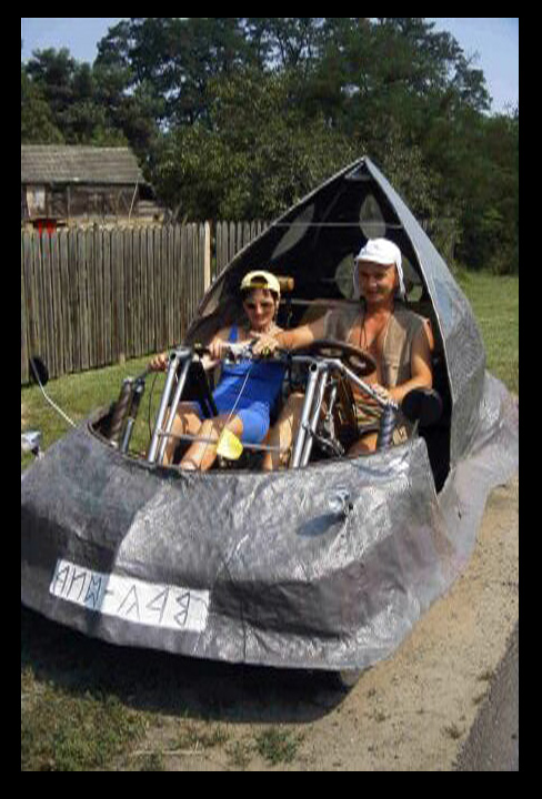

На протяжении последних двух месяцев на улицах поселка Замглай Репкинского района можно увидеть необычное транспортное средство — веломобиль. Маленькая, одноместная, интересной формы машинка вызывает необыкновенный интерес как у местных жителей, так и у гостей поселка.
Одни провожают ее взглядом и улыбкой, другие снимают чудо-технику на мобильники и фотоаппараты. Некоторые даже пред лагали за веломобиль кругленькую сумму, но владелец отказался его продавать. "
- В последнее время мы с моим веломобилем стали объектом внимания всех, без исключения, — смеется 30-летний, как его называют замглайцы, Кулибин — Владислав Михайленко. — От друзей и знакомых отбоя нет: постоянно приходят и просят покататься. Кто-то в магазин ездит, а кто-то просто «порисоваться» хочет. Я никому не отказываю, да и сам охотно езжу по улицам Замглая на своем детище.
Идея создания веломобиля возникла N у Владислава несколько месяцев назад, когда он увидел что-то похоже в Интернете. Это не первое необычное средство передвижения, которое Владислав сде- ч лал своими руками.
— Несколько лет назад из обычного велосипеда с двигателем я сделал «Харлей», — вспоминает изобретатель. — Там было воздушное охлаждение двигателя. За него мне предлагали две тысячи гривен. А до того я переделал тяжелый мотоцикл МТ под спортивный «дугатти». Полностью заменил облицовку, форсировал двигатели, короче, сделал из него куклу. Но потом оба разобрал, по принципу: я вас породил, я вас и убью.
Что же касается веломобиля, то тут я использовал лишь подручные материалы. Преимущественно это самый обычный металлолом. Единственное, что здесь новое, колесо и 21-ступенчатая коробка переключения передач со спортивного велосипеда. Каркас — из ме- таллопластиковых водопроводных труб. Четыре колеса с детских велосипедов. Рама тоже. Обшивка - несколько слоев обычного окрашенного скотча. Ну и что, что из таких материалов. Я до 50 километров в час его разгонял!
На все Владиславу понадобилось два месяца кропотливого труда, две с половиной тысячи гривен и огромное желание собрать веломобиль. На выходных и после работы (Владислав работает мастером по водоканализационному обслуживанию в Замглайском аграрном ПТУ.— Авт.) изобретатель почти не выходил из гаража. Его жена - 31 -летняя Татьяна — даже ревновала мужа к веломобилю.
— Влад уделял мне и нашему сыну Артему меньше внимания, чем своему веломобилю, — говорит она с улыбкой.
— Ноя прекрасно знаю, что для него это вторая жизнь, поэтому я смирилась. Зато теперь он настоящая знаменитость.
— Кроме Тани, меня сильно критиковал и мой отец, — добавляет Владислав.
— Гэворил:«Что это ты такое сделал, оно же ни на что не похоже». Но когда я получил народное признание, он попросил прощения и сказал: «Ну, сын, молодец».
Кстати, старший Михайленко тоже изобретатель: 63-летний Анатолий имеет в своем заделе интересный агрегат — самолет, который он смастерил вместе с односельчанами еще 30 лет назад.
— Но тогда во время испытания летательного аппарата произошла авария, он разбился. К счастью, мой отец, который проводил испытание, не пострадал, — добавляет Владислав.
Прекращать свою кулибинскую деятельность мужчина не собирается. Следующим творением станет веломобиль на пасовой передаче с кузовом, как у ламборджини «Галлардо». Он будет двухместным, с задней передачей и будет обшит не скотчем, а пластиком. Кроме того, в планах Владислава — велосипед с электродвигателем. Единственное, чего не хватает, чтобы начать работу над новыми чудо-великами, — деньги. Ведь на минимальную зарплату особо не разгонишься. И хотя Влад до этого не соглашался продать свой веломобиль, сейчас он готов сделать это, чтобы были деньги на новые изобретения.

Мужик молодец! Но его творение выглядит крайне уродливо, к сожалению :)

Stoyan писал(а):
Единственное, что здесь новое, колесо и 21-ступенчатая коробка переключения передач со спортивного велосипеда. Каркас — из металлопластиковых водопроводных труб. Четыре колеса с детских велосипедов.
Кажется единственный в мире пятиколесный веломобиль. Интересная мысль, берем трайк с одним задним ведущим колесом и навешиваем на него кузов. В процессе работы сзади как-то добавляются еще два колеса, тут непонятно, они к или кузову крепятся, или еще куда.
Зато не нужен дифференциал и нет увода, как с приводом только на одно левое или правое.

Автор конечно молодец, но это всего лишь игрушка. Хотя и эффектная. :)
Добавлено через 44 минуты 51 секунду:
Наверно, на Украине, тоже знают поговорку: нужно, как собаке пятая нога. :)

То есть среднее переднее будет поворотным, а два по бокам - всегда едут прямо? Или все три поворотные?

Ну и какой накат будет, при ШЕСТИ колесах? :)

flur73, поворотные колеса соединяются трапецией Аккермана и при повороте отклоняются на разные углы. Если поворотных колес будет три, каждое из них должно поворачиваться на свой угол и трапеций надо две, то есть рулевой механизм будет вдвое сложнее и тяжелее. А ради чего? Если надо грузоподъемность увеличить, проще еще одно колесо добавить назад и сместить назад центр тяжести, чтобы нагрузку на каждое колесо выровнять.

Насколько я увидел на видео это трайк с двумя дополнительными опорными колёсами.Видно после испытаний устойчивость трайка оказалась недостаточной...Если колёса при обычной езде не будут касаться дороги то и дополнительного сопротивления не будут создавать. Правда вес дополнительный это тоже не есть хорошо...

Дополнительные колеса это не бред, это хайтек.
Проедешь с ними там, где езжу я - тогда поверю

Задние колеса он по моему установил из эстетических соображений, чтобы образ кузовного авто соответствовал подражаемым "порше" и "ауди". Они могут и не касаться земли.
Но вот голубая клякса на двери просто безобразна, ломает весь силуэт
