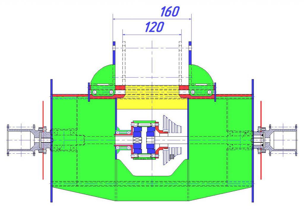

новое:
1. крепление ступиц колёс на 1 болт (быстросъёмность и удобство обслуживания колёс).
2. регулируемое по ширине (120...160мм) крепление к задней вилке рамы велосипеда.
3. повышенная соосность валов колёс.
4. повышенная жёсткость конструкции на кручение.
Лучше быть, чем казаться.
примерно так

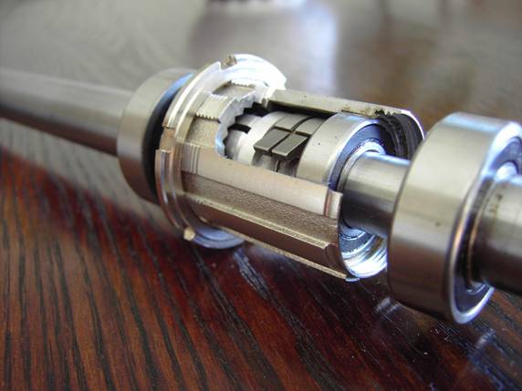

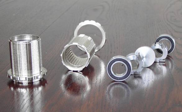

Владимир, вопрос прикладного характера.
Насколько реально для вас будет изготовить мост новой версии вот под этот девайс:
Кроме того что будет "золотой" - никаких проблем.
Подобные штучки делал и не раз пока СССР и его производство не рухнуло.
Но и сейчас есть возможность произвести такие игрушки. Только никто не заказывает.

Владимир Штракин писал(а):
примерно так
То есть никаких труб, весь мост из листа?
 Заголовок сообщения: Re: Мост АРТ-407. Владимир Штракин.
Номер сообщения:#76  СообщениеДобавлено: Чт апр 07 2016 13:01
Сообщения: 1032
Благодарил (а): 205 раз.
Поблагодарили: 153 раз.
Почти. Есть трубы 20х10х1.2 мм. Поперечные.

Номер сообщения:#77  СообщениеДобавлено: Чт апр 07 2016 14:05
А что вам мешает использовать стандартный мост под трещотку, но поставить 8-скоростную трещотку? Или суть не в количестве звезд?

Имя: Эля
я, конечно, не могу считать себя технически подкованной, но вы, как велотехнарь, не можете отрицать тех несовместимость трансмиссии для кассетной системы (шаг переключения манеток, переклюка, толщина цепи) - которая установлена на Облаке и трещетки...
Нет, можно на это наплевать в вперить, но гарантии совместимости никакой...
Поэтому, приобретая мост под трещетку, следует и всю линию трансмиссии (допустим, нового велоаппарата) покупать с этим учетом.
Если я не права, приведите таблицы совместимости плиз...
Не совсем поняла, из чего именно складывается "золотая" стоимость технической составляющей?
Опять же, при наличии обгонного девайса, необходимо лишь по иному выточить концы полуосей, остальное останется стандартным.
Или я что-то не так понимаю?
и где это наличие есть?
Как раз такого изделия "девайса"(по вашему) как на вашем фото нет. А если б был, то я был бы не нужен.
почти каждый день кручу его в руках... Не знаю, где применить...
