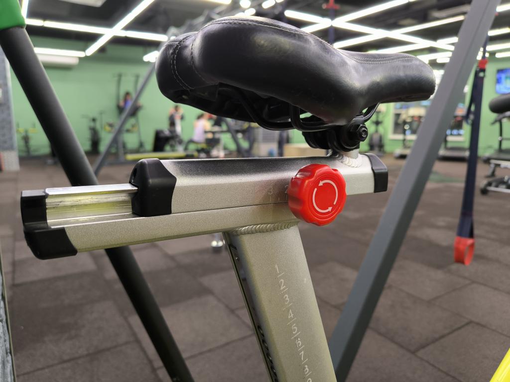

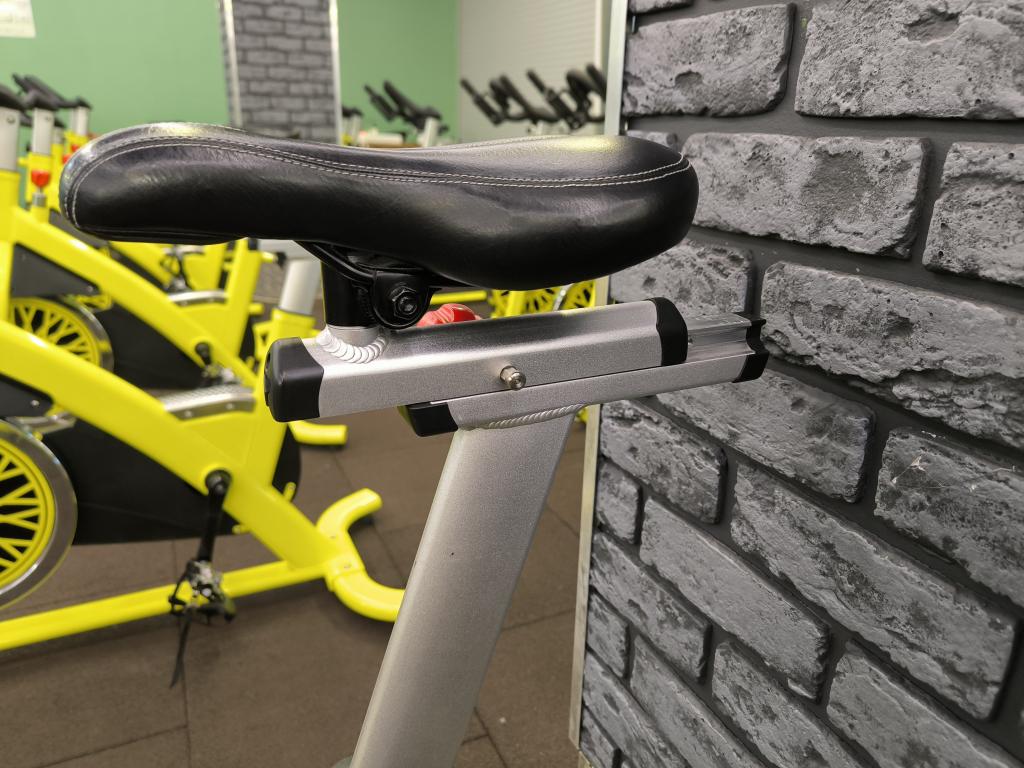

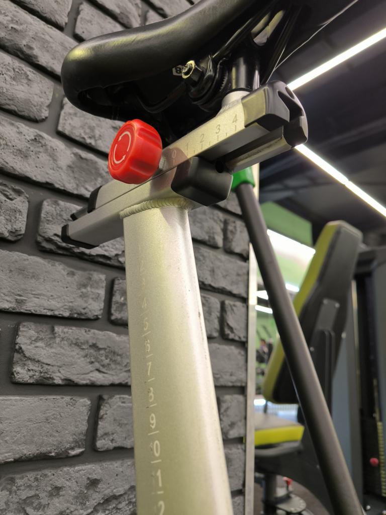

Хочу сидуху сделать сделать двигающейся вперед-назад, что-то типа рейлов. Видел в тренажерном зале на велосипедных тренажерах механизм передвигающий седло, но он очень массивный и тяжелый. Есть у кого нить соображения?

Регулировки
Комментарий к файлу: Регулировки на великах со спорт зала

У тебя же вел лично для себя, нафига тебе вообще регулировки?
Прикинь расстояние до педалей и свари (классическое "пятка на педали"), дальшейшая регулировка может быть донастроена длиной шатунов и тонкими листами пенки, подложенными под спинку, их можно клеить контактным клеем (лучше ошибиться "чуть больше", чем "чуть меньше" в этом плане :))

Рельсовая регулиповка никчему: лучше планки с большим количеством отверстий в длину и
плюс три ряда в высоту. Посадку мечты найти будет несложно плюс регулировка
не будет уходить!
