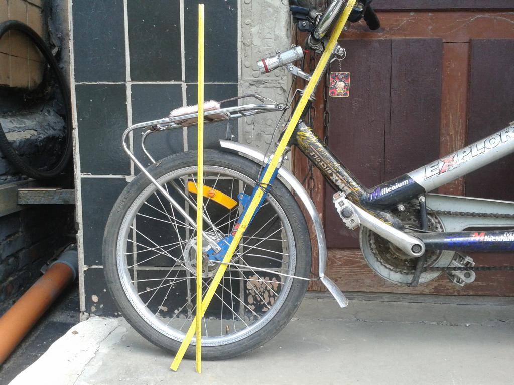

Сегодня вырулил на восстановленном частично комфорт байке. Тянет руль в право. Этот дефект из зарождения. Буду устранять при полной разборке.
Добавлено через 11 минут 28 секунд:
БАЙК без щитка и с гнутым багажником.
Добавлено через 5 минут 24 секунды:
Параметры руления: трейл 60 мм, угол 66*, оффсет 50 мм.

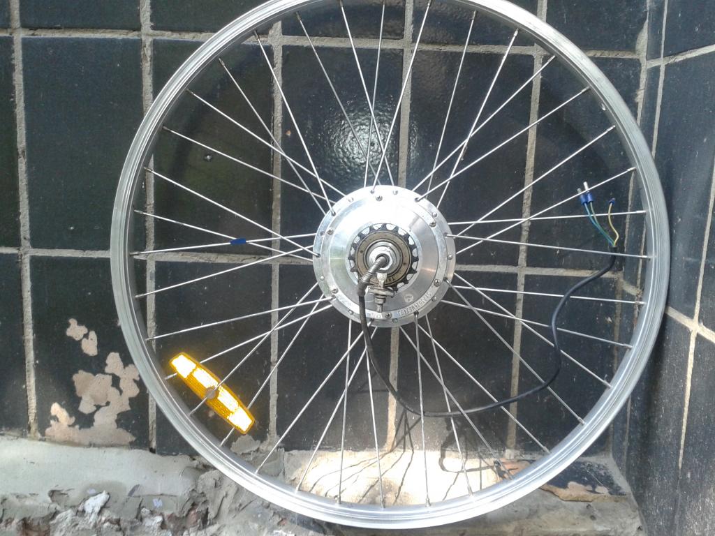

А по длине спиц настоятельно рекомендую освоить калькулятор http://www.sapim.be/kalkulyator-spic
Освоил с благодарностью. Может кто знает эту формулу. Скиньте. Хочу вывести упрощённую- с тремя параметрами: например,для переднего колеса.
В своё время я вычислял длину спицы графически.
Формула может быть пригодна и для планетарки, там есть симметрия.
ПАРАМЕТРЫ: Ф обода внутренний, Ф фланцев втулки, расстояние между фланцами, ну и коэфициент от крестов.
Калькулятор работает исправно и очень хорош. Проверено на ещё одном наборе- заднем электроприводе.
Замена обода. Первый набор- один крест, простой обод, второй двойняшка-два креста. Те же спицы.
На файле показаны спицы головкой наружу обеих фланцев.

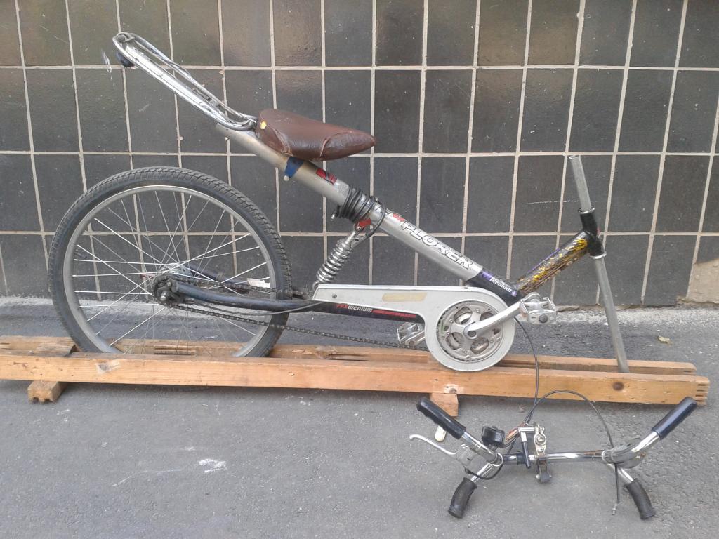

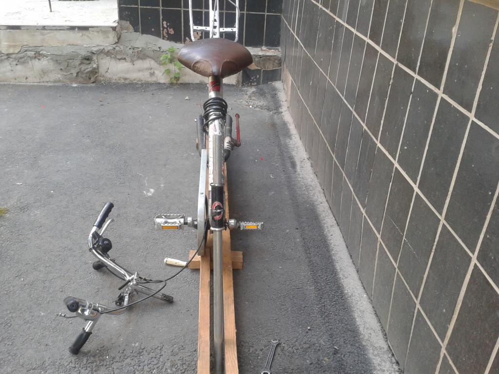

Номер сообщения:#71  Непрочитанное сообщениеДобавлено: Вс авг 12 2018 13:08

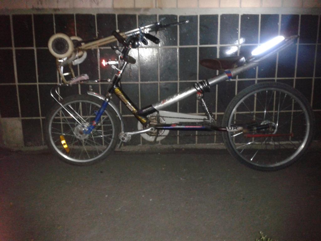

У меня деревянный стапель из параллельных брусков. Входят только колёса. Переднее колесо смещено влево.
Сниму рулевую, и кину трубу шарнира на параллели.
Фото с ночной поездки.

Номер сообщения:#72  Непрочитанное сообщениеДобавлено: Вс авг 12 2018 13:17
Сообщения: 14154
Да там вся рама могла винтом пойти.

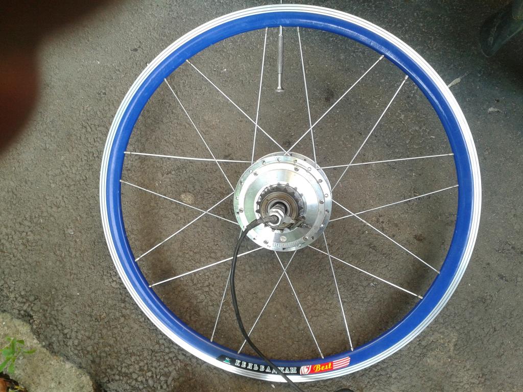

Колесо и маятник в идеале. Вся рама в полном порядке.
А косит шарнир подвески(покажу позже).
Подрежу шарнир, думаю, где и как.

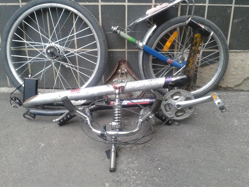

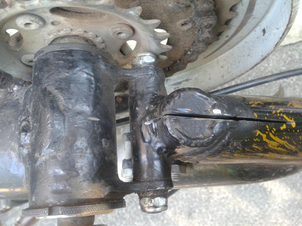

В зоне шарнира маятника подрезал вдоль передней части рамы щель длиной 40 мм для ослабления жёсткости при ручной правке. Не осилили вдвоём (на кручение). Отложил пока.
ВОПРОС. Если руль тянет вправо, в какую сторону крутить (силово) подрезанную раму.

Поэтому я хочу сделать дополнительный надрез "крестом" и гнуть раму "винтом" вправо, если смотреть сзади.
Добавлено через 3 минуты 27 секунд:
Место надреза:

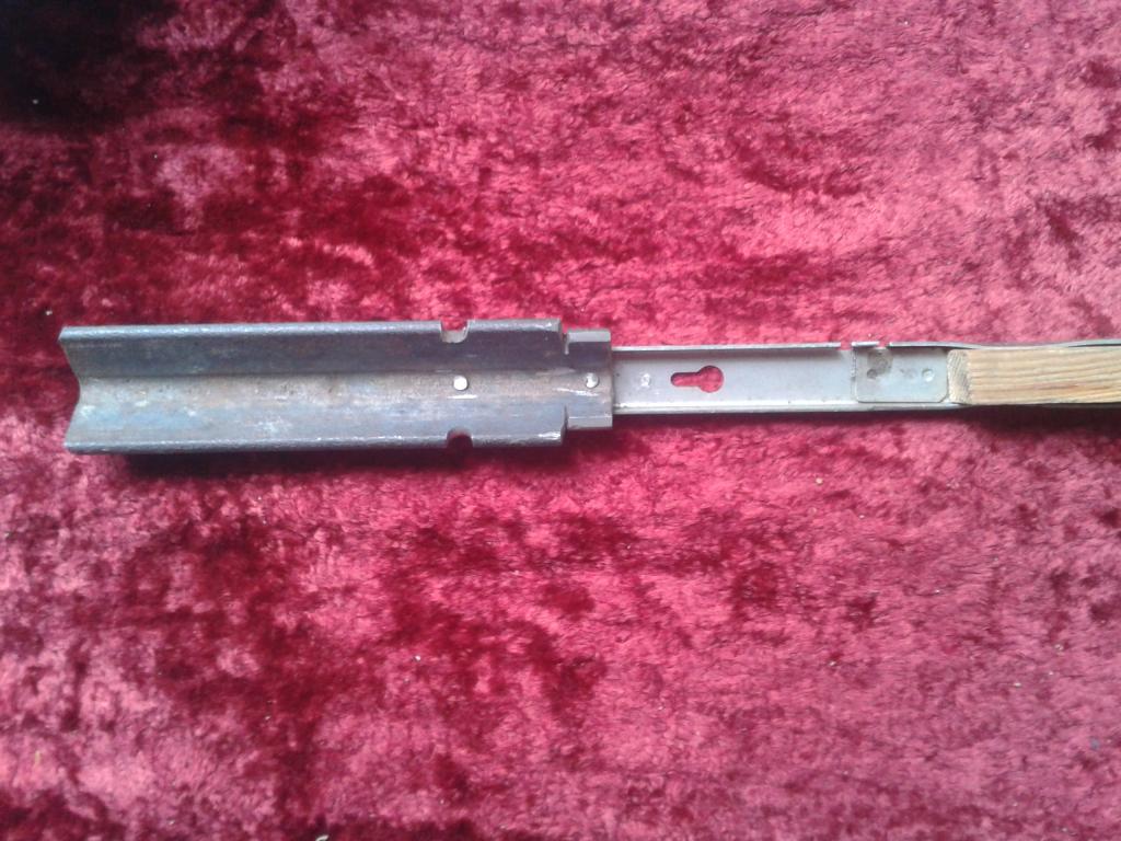

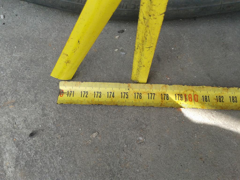

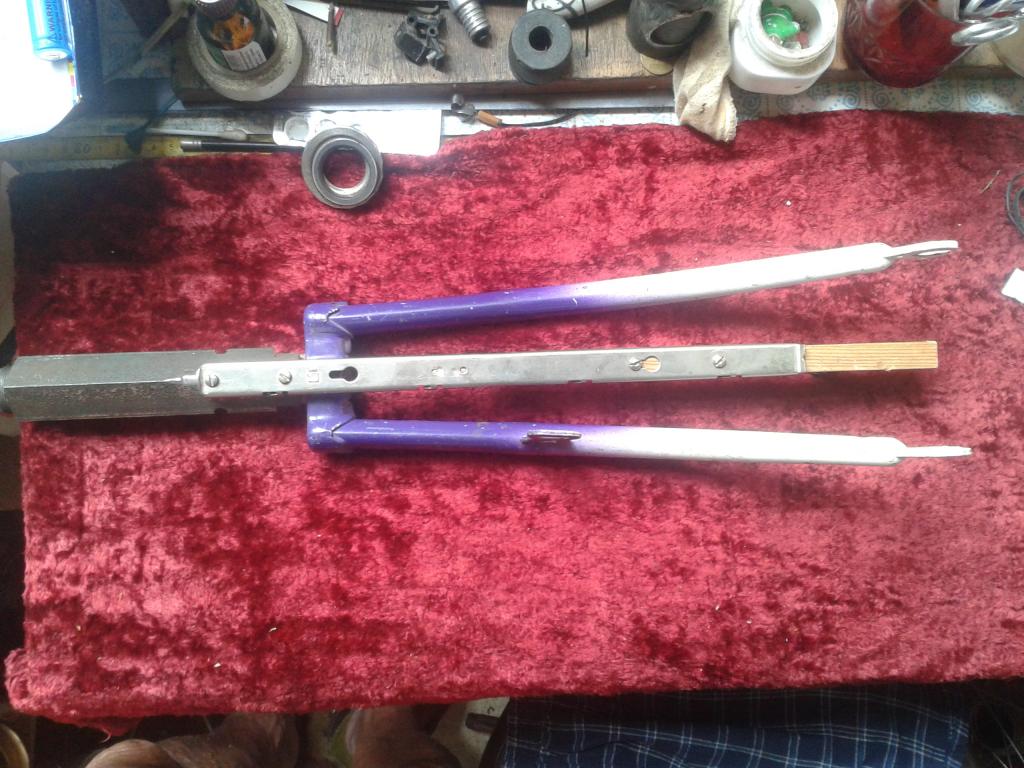

Приспособление для проверки кривизны перьев вилки.
Состоит из уголка с выризами и планки. Накладается на стержень вилки. Оценивается кривизна визуально или обмером.

Раньше у меня не было в конструкциях таких проблем. Но этот вел фактически и есть "великан" и прокотролировать косину очень сложно.
Думаю про простой стапель. Уже переднюю часть надрезал, подваривал, собирал вел несколько раз, но ничто не помогло. Тянет вправо и ощутимо.
Принцип стапеля:
-на деревянный стапель (бруски) закрепить переднюю и заднюю оси (на уголках),
-подсобраные рамы разъединить по шарниру,
-в переднюю раму вставить вилку и закрепить на переднюю ось,
-установить заднюю раму на заднюю ось.
любите вы геморрой. достаточно было нарисовать прямую линию на листе бумаги и положить на эту линию шток вилки. и измерять легче и городить огород не нужно.
