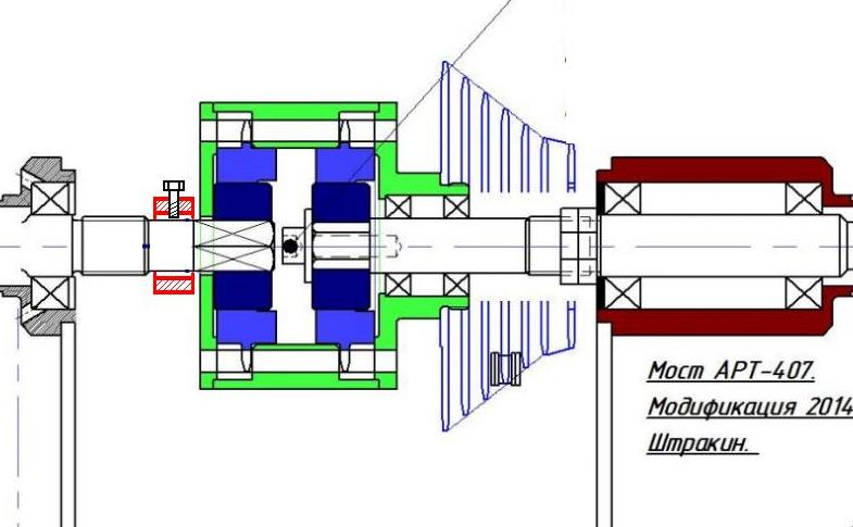

Владимир Штракин писал(а):
люфты приведут к осевому перемещению корпуса дифференциала, что ухудшит переключение передач!
Владимир, а почему нельзя просто сдвинуть корпус дифференциала вправо или влево до упора и там его зафиксировать?

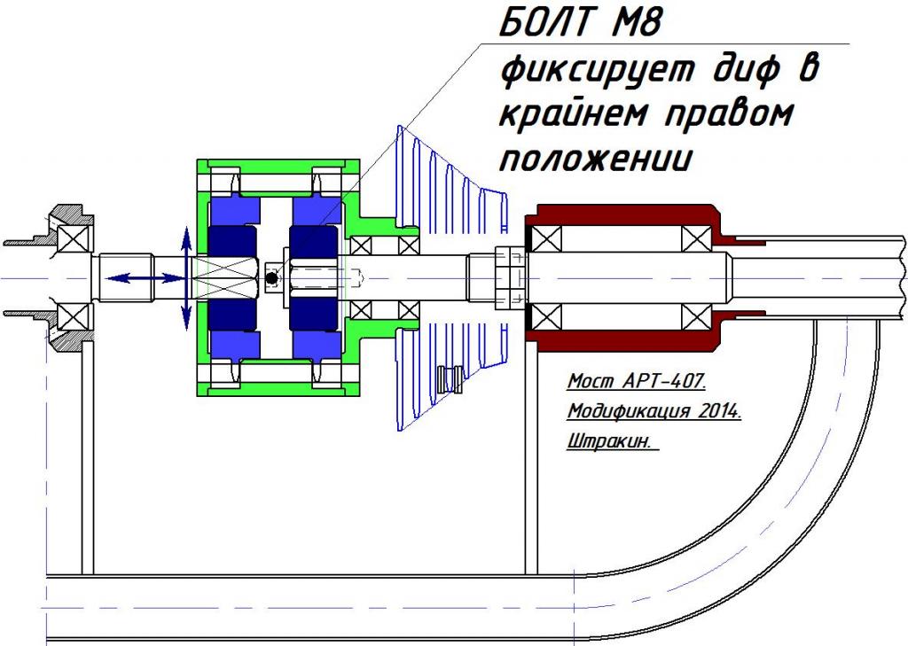

Ну да, я так и планирую сделать, сдвинуть вправо до упора и зажать болтом. Наверное масштаб этого места малый на эскизе.
ЩА сделаю побольше. Момент.

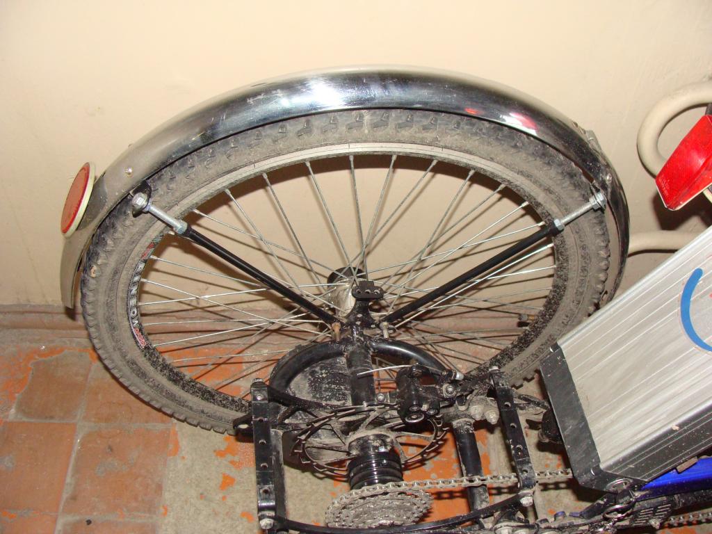

Ну как то так.
Вить, а ты что думаешь про картинку. Критику наведи сразу. А то потом как скажешь, так всё переделывать заново надо.

ХОРОШО иллюстрирует преимущество дифа на храповиках-трещётках, от дифа на шестернях. Видно как на старте оба колёса скользят, но гребут и трайк едет. А мост на шестернях гладил бы лёд одним колесом до бесконечности стоя на одном месте.
А мост АРТ-404, разработанный и сделанный совместно с Веломастерами.
Лучше быть, чем казаться.

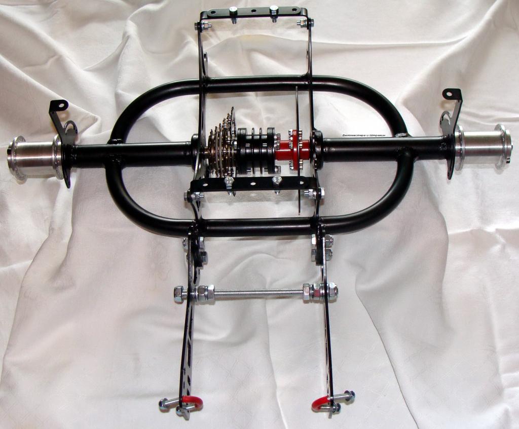

А почему на чёрном мосту нет коробки с трещётками? Или открытые шайбы и есть трещётки ?
применены в дифе не трещётки, а обгонные роликовые муфты от любого советского велосипеда со ступицей типа "торпедо". Поэтому диаметр корпуса меньше. Но этот диф слишком сложный и дорогой в производстве. Поэтому появился мост АРТ-407. Тормоз только на левый вал.
А открытые шайбы это место крепления фланцев, ну и для охлаждения корпуса - вдруг у кого-то разогреется от интенсивной езды :) .

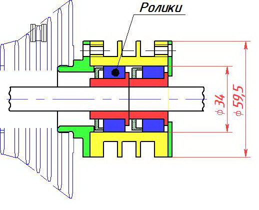

А чертёжик? Так для наглядности и ознакомления?
Я имел в виду существующий мост, надеть например втулку на левую полуось, которая будет отжимать дифференциал вправо. Тем более, там резьба есть, можно ее использовать для поджима втулки.
Это делать на существующем мосту нельзя! Люфты для того и введены, чтобы компенсировать неточности сварки. Если люфты убрать, то дифференциал заклинит.
Диф моста АРТ-404.
Да корпус конечно не только точится , но и цементируется.

Спасибо. Я понимаю что все детали полностью самодельные? кроме роликов? диаметр 34 соответстует диаметру втулки торпедо...
У скульпторов есть такая шутка
- как вы из камня вырезали эту девушку?
- ерунда, просто обрезал всё лишнее.
В данном случае переработанные стандартные - красная на эскизе опорная втулка с хитрыми пазами под 5 роликов, и кольцо которое ограничивает перемещение роликов. Обработка производилась сложным механическим способом. С помощью тисков и ручной болгарки, - как у скульпторов.
Полностью самостоятельные - корпус, фланцы, и полуоси.
Вроде всё как Вы объясняли. Разнос подшипников нравится!
Тормоза естественно оставим на 2 колеса - очень страхует при стёрке колодок.
2011г. Мост АРТ-407.
Привод на 2 колеса.
Максимальная ширина вилки велосипеда 135мм.
Дисковые тормоза - можно установить на обе ступицы.
Грузоподъёмность - 30 кг (помимо водителя до 150 кг)
Рама - сталь 20.
Валы - сталь 20 - d=17мм.
Ступицы - Д16Т
Корпус обгонного дифференциала - Д16Т
Основные варианты габаритной ширины-590-650-750-850мм
Колея минус от ширины - 70мм.
масса 4,5-6,5 кг в зависимости от колеи
Автор Штракин В.
А заказать можно шириной 780мм?
