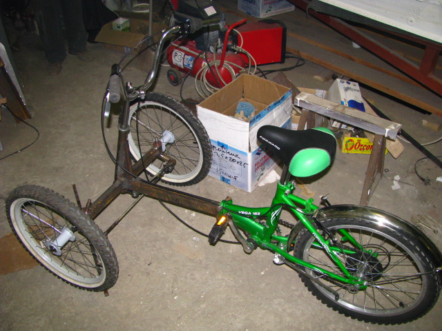

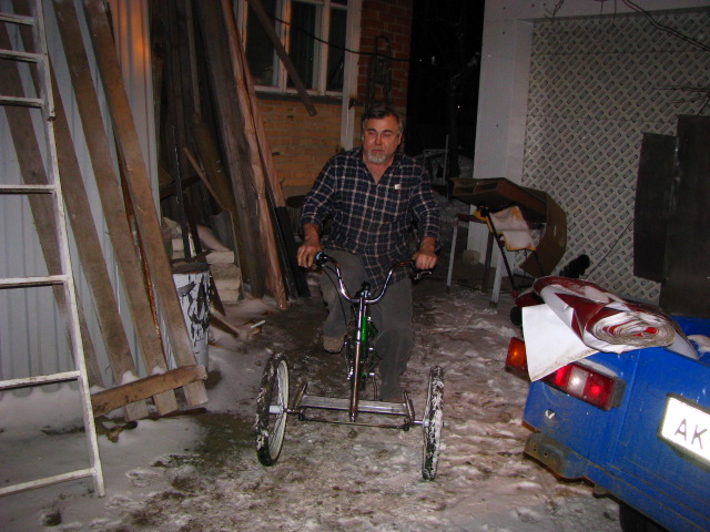

Успешно прошли первые испытания забавного ездящего аппарата. Классифицировать его пока затрудняюсь.
Дяденька, что на фото, решил осчастливить тёщю великом, а двухколёсного велосипеда она боится и на сидение типа веломобильного садится так же не желает.
В результате получилось подобное сооружение, как ни странно довольно "ездючее", вполне устойчивое, прикольное в управлении и очень простое в изготовлении.
Первые испытательные поездки по нечищеным и заснеженным улочкам прошли на "ура", теперь на аппарат наводится окончательный марафет и красота.
База 1050 мм,
колея 710 мм, но всё же широковатя, можно было бы и поуже милимметров на 70.
Удачи всем!

Габарит на 90 мм больше.

Ровно 800? Это надо тооооочнёхонько в двери целиться! Я бы 77-78 сделал. Хотя у вас там что, деревня, частный сектор - может, двери и неактуаьны:)

[youtube]http://www.youtube.com/watch?v=e7U7TN1UA3o[/youtube]
Видео поездки на трёхколёсном велосипеде.

сделан трайк лаконично. но труба на вид не меньше чем 50х25--вроде ну очень прочная?и ещё как по мне передний мост сильно продвинут вперед--получаеться малая загрузка передка. для людей с плохой координацией может завалиться назад.а на двух колесах должен рулиться легко. у меня так и ездить можно.

все ответы на видео,
на счет заваливания?
Я ездил, у меня никуда не заваливается, если очень постаратьсято наверное, на бок можно, но назад ТО КАК можно положить, если у него база и посадка такая же как и у велосипеда - донора?!
