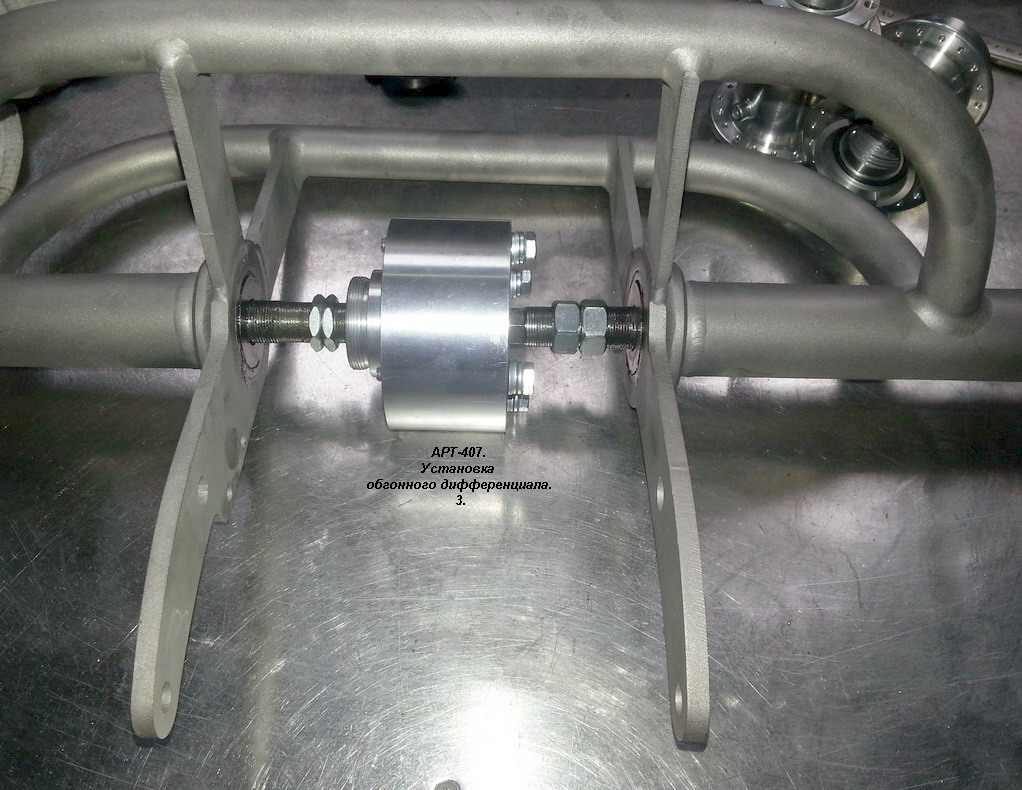

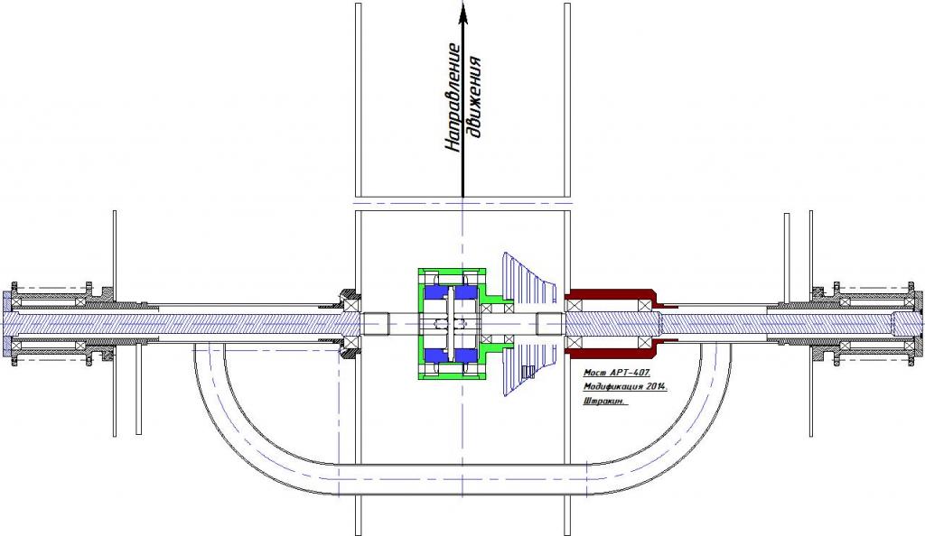

Решил делать новый мост АРТ-407-2014.
Есть ряд мыслей как это сделать,
но сначала - модификации по ходу 2011 и 2013 годов.
2011
2012 - появилась верхняя дуга усиления для конструкций с большей грузоподъёмностью
2013 - быстросъёмные колёса на примере титанового моста для Эли изготовленного совместно с Рапидом.
Мост показал себя работоспособным, и в достаточной мере ремонтопригодным.
Конструктивных ошибок невыявлено.
Главный предсказуемый недостаток - недостаточно точное переключение передач, из-за необходимости иметь люфт для компенсации поводок рамы при сварке.
Люфт осевой - 0,3-0,5 мм
Люфт радиальный - 0,1-0,3 мм.
Задача - изменить раму таким образом чтобы сварка не влияла на точность переключения передач.
Это без сомнения приведёт к удорожанию конструкции, но это необходимо для того чтобы мост был так скажем "европейского класса".

А если диф подпереть гайками-это возможно? Мазурчак.
Примерно так я и сделал при последней модификации моста на Артиге. Убрал осевой люфт гайками, но радиальный убирать нельзя. Иначе заклинит дифференциал.

Если посадки подшипников не фрезировать после сварки при чем с одной установки, то несоосность будет в любом случае, разве что во время сварки проводить ритуальный танец с бубном вокруг сварщика :lol:
Остается только делать соосность подшипников регулируемой :( ИМХО

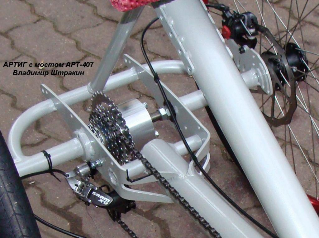

И еще надо очень серьёзно настраивать сам переклюк. Вот я вижу явный "косяк" на фотке. Нижний ролик на больших звездочках должен идти под углом (от колеса) немного. На веле это (параллельность уха) регулируется специальной планкой. Тебе надо выставлять-выгибать "на глаз".
Комментарий к файлу: здесь цепь идет неправильно

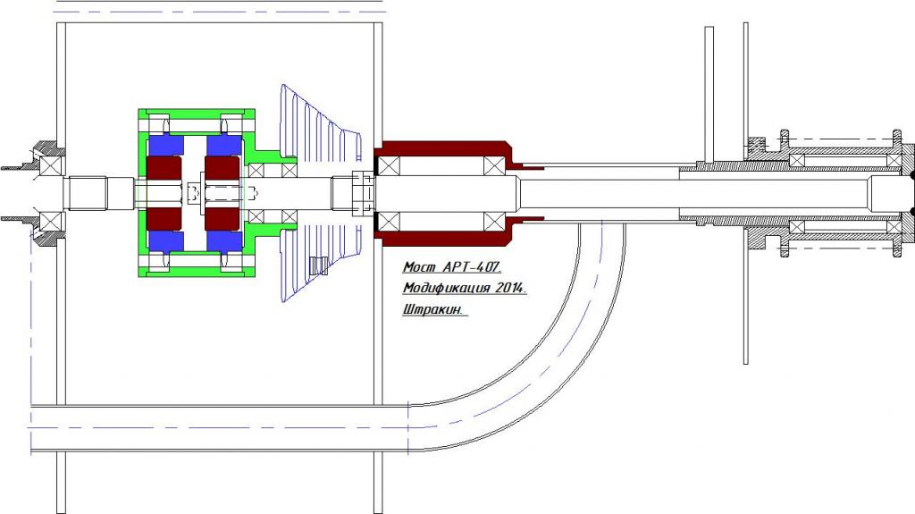

Подробнее пожалуйста рекомендации и если можно с рисунком. Если возможно реальный пример исполнения. Заранее благодарю!
Мост модифицировать думаю примерно так.
В этом случае люфты дифференциала относительно, правой оси на которой диф. и закреплён ОТСУТСТВУЮТ. Соответственно звёздочки относительно рамы и соответственно переключателя скоростей пойдут не хуже чем на велосипеде.
Конечно дополнительный подшипник, но тут как говориться надо чем то и пожертвовать. Потеряем 1% на сопротивлении, но выиграем в качестве.

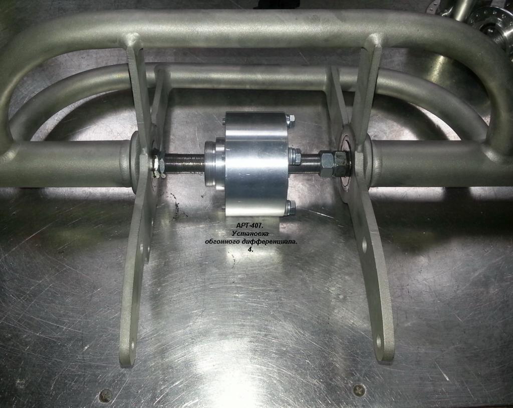

А почему просто не надеть на левую полуось втулку с резьбовым отверстием и винтом или просто хомут. После сварки и сборки моста эта втулка(хомут) сдвигается вправо до упора в дифференциал, сдвигает дифф. вправо на величину люфта и фиксируется.
 Заголовок сообщения: Re: Мост АРТ-407. Владимир Штракин.
Номер сообщения:#34  Непрочитанное сообщениеДобавлено: Ср янв 08 2014 13:11
Я не могу понять зачем красная втулка с двумя подшипниками? если один подшипник не выдерживает --то почему не поставить тоже один --но больше по допустимой нагрузке?

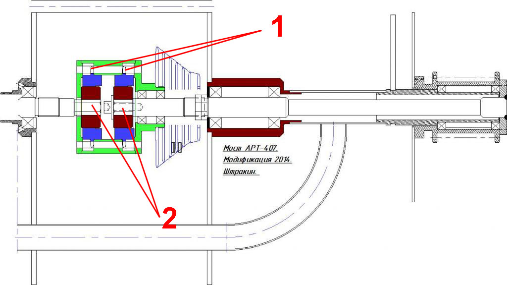

Yes_this_my_trike писал(а):
Владимир Штракин, мы меняли петуха. Нужно новое фото?
Да пожалуйста.
Добавлено через 1 час 2 минуты 52 секунды:
EdRymar писал(а):
Володя, я вообще не понимаю назначение второго подшипника.

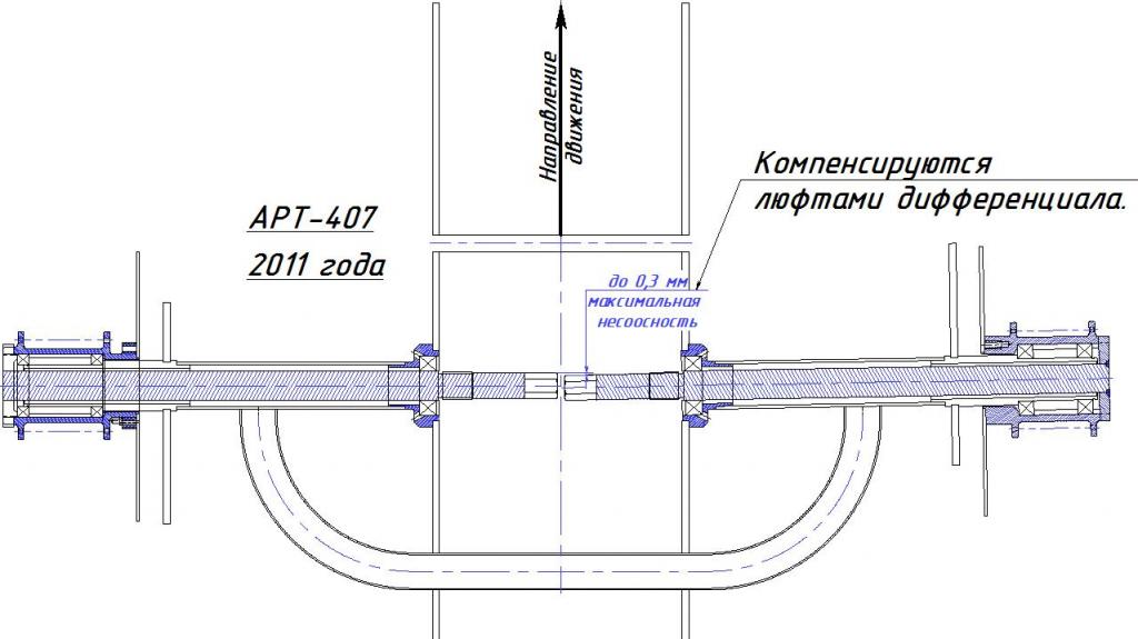

Постараюсь объяснить свою мысль.
После сварки моста остаётся не соосность полуосей до 0,3 мм.
Сделать идеально можно. Для этого нужны дорогостоящие расточные работы после сварки.
Компенсировать не соосность много дешевле дополнительными люфтами в дифференциале.
Но отсюда и проблема - диф болтается на люфтах и это мешает чёткой работе переключателя.
Поэтому созрело новое решение.

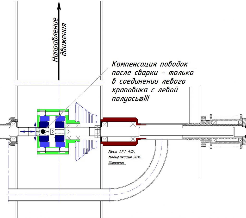

Правая полуось на двух подшипниках соорентирована без люфтов. Для этого и нужен второй подшипник.
На правой полуоси строго без люфтов устанавливается и дифференциал.
Это полностью уберёт все неточности переключения передач (по моим замыслам).
Компенсироваться поводки после сварки будут левой полуосью.
Это пока предварительный эскиз.
Как видно - стоимость не должна резко подскочить, хотя некоторое удорожание конечно будет.

компенсационные люфты оставлены в соединении 1 или 2 ?

А почему бы не разрешить люфтить звездочка фривилов по неким круглякам в корпусе дифа или вобще соединить корпус дифа с фривилом кусочком цепи?
Номер сообщения:#40  Непрочитанное сообщениеДобавлено: Чт янв 09 2014 19:54
Сообщения: 1032
Благодарил (а): 205 раз.
Поблагодарили: 153 раз.
Это можно, только
1. усложнит конструкцию, особенно с цепями
2. появятся лишние шумы.
Да и практика показала, что компенсационных люфтов в месте соединения полуоси и храповика достаточно.
Но главное, эти люфты приведут к осевому перемещению корпуса дифференциала, что ухудшит переключение передач!
А я с этим то как раз и борюсь!
