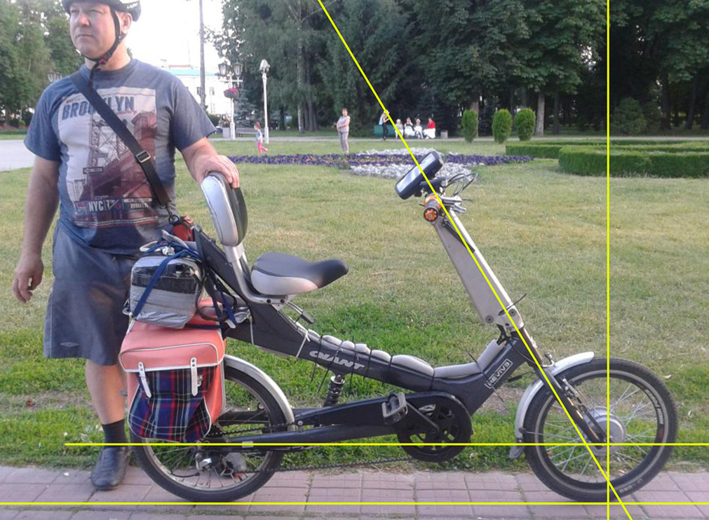

Mazur4ak угол от вертикали 31 градус.
За это сообщение автора -=LT=- поблагодарил: Mazur4ak (Чт июн 21 2018 12:33)
 Заголовок сообщения: Re: Комфорт-байк Владимира Мазурчака
Номер сообщения:#22  СообщениеДобавлено: Чт июн 21 2018 12:36
Нанесите размер на мой файл, так нагляднее, красивее и информативнее.
Номер сообщения:#23  СообщениеДобавлено: Чт июн 21 2018 13:38
Номер сообщения:#24  СообщениеДобавлено: Чт июн 21 2018 19:14
Подтверждаю,что угол рулевой равен 31* (от вертикали), и 59* (от горизонтали).

Mazur4ak, т.е. вы мне не поверили? :snooty: :mrgreen:

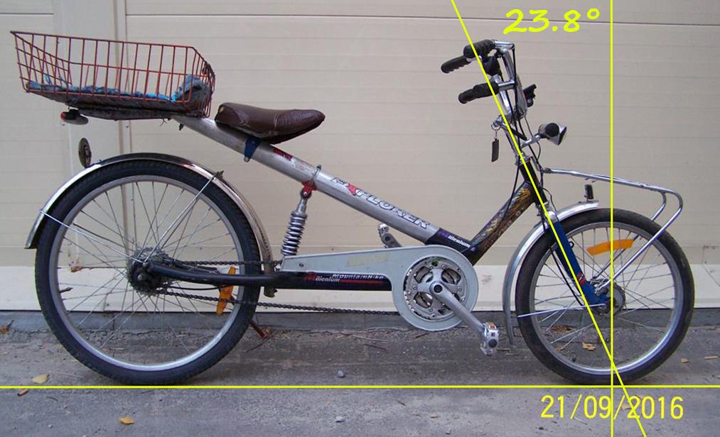

Вернёмся к углам рулевой моего комфорт байка "Чоппер"(с жёсткой вилкой).
Углы Мазурчака: от вертикали 24*, от горизонтали 66*. Смещение оси колеса = 40 мм.
Те же параметры обнаружены мною и на одном из лигерадов Ганшина, на котором я сразу и поехал. На других его лигерадах меня поддерживали, но самостоятельно я поехать не смог. Я уже повторяюсь.
Жду отзывов по существу.

Поверил, ещё как! А слово "Подтверждаю" Вы не заметили, тогда "Утверждаю". Но эти углы не применимы! Может заводские издержки.
Я воспользовался графикой журнала, там было 28*. У меня получилось 26*, издержки углов рамы, вот такова история 10- летнего "Чоппера".
Добавлено через 16 минут 44 секунды:
Угол рулевой 62*, вылет вилки (смещение оси колеса) 40 мм.
Это пост №1. Прошу Вас замерить углы на "Чоппере" и проставить их графикой (двумя размерами). Замечу, что положением аморта в верху рамы можно подобрать нужный угол.
Это будет уже финальным уточнением.
У Вас получилось то, к чему я приближался. Аплодисменты за 23.8*. А если быть точным, то это 23*и 60:10х8=48".
Добавлено через 17 минут 30 секунд:
Всегда интересовало - зачем такой длиннющий маятник? Куча не подрессоренного железа, сложнее подобрать настройки аморта, т.к. большие плечи... ну, вот, не вижу в нем плюсов.
Всё получилось в проекте с первого раза, скопировав "Гжянт",можете сравнить, маштабируя. Он здесь.
Перед этим у меня был промышленный никелированный комфорт байк- заднее колесо, похожее на мотоциклетное, а переднее на 24"(?), велосипедное. Учился ездить. А педали черкали на поворотах. Когда я его покупал, то со мной была жена, велосипедистка. Она покатилась сразу и домой.
Мой проект сильно отличается от аналога, многие элементы исключены.
Добавлено через 4 минуты 8 секунд:
Маятник можно поставить любой, но у меня планетарка и цепь должна иметь постоянные центры вращения.

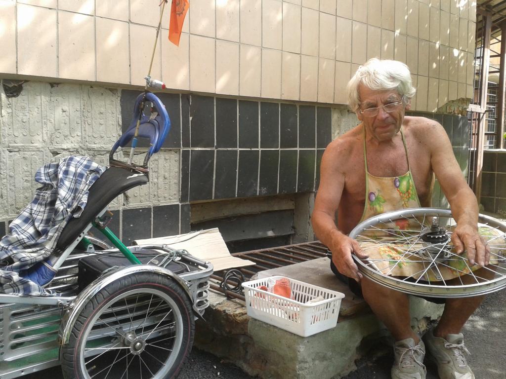

Как сообщал я в теме "Травма Мазурчака" за 2017, только сейчас восстанавливаю этот вел. Переспицовку сделал в 3 креста, втулка планетарка, NEXSUS SG4C30, длина спицы 238 мм. 36 отверстий в ободе, раззенкованы по углом в 90*, так как не хватало длины спиц.
И получилось забавно, я забыл, сколько было крестов, то сборка поучилась прослаблена очень. Спицы торчат во всех направлениях. Помогите калькулятором.
Параметры: обод ф 485 (внутр.), ф 520 (наружн). Втулка- фланцы ф 91.5, расстояние по осевым фланцев 54.

Освоил и рассчитал, спасибо: расчётная длина спицы равна 242 мм, (у меня 238 мм) на 4 креста (так и было).
Добавлено через 5 часов 37 минут 5 секунд:
Набрал таки колесо (24"), но промахнулся с вентилем при повторе, но ИТАК пройдёт.Использовал ЮТУБ:
-СНАЧАЛА запихнул наружные спицы, первую влево от отв. золотника,
-С ОБРАТНОЙ стороны ИЗНУТРИ- вдоль нижних спиц,
-потом поворот втулки и перекрещивание спиц.

Аксееентич... Вы всегда в этом странном фартуке колёса собираете? :wink:
Дайте угадаю, почему: плотный, гладкий материал устойчив к трению обода при темпераментном вращении колеса на коленях, - и он не протирает Вас насквозь... Йес, ай андестенд? :)
Я их коллекционирую. Если не кстати, то можно файл стереть. Всё же я решился как-то оживить свой быт, усевшись уютно, на окне ( под своим окном) при 28...30*С. Это моЯ заваленка, редко у кого есть такое. Там я принимаю и своих друзей, по железкам, или остограмиться.
