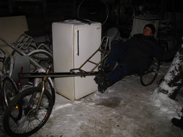

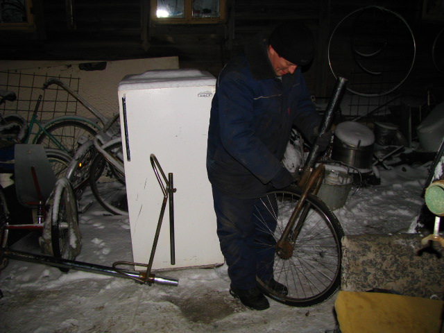

Захотелось экспериментов. Новый аппарат, собираемый под руководством Александра Сергеева - ещё не бегает, но уже шевелится.
Комментарий к файлу: настройка привода
Комментарий к файлу: общий вид, детали пока из серии, что под руками лежало.

Это наклоняемый трайк?
 Заголовок сообщения: Re: новости из Тамбова
Номер сообщения:#23  Непрочитанное сообщениеДобавлено: Пн авг 30 2010 14:41
Конструктор
Сообщения: 787
Откуда: г. Тамбов
Благодарил (а): 52 раз.
Поблагодарили: 95 раз.
http://velomobil-tambov.ru/
да

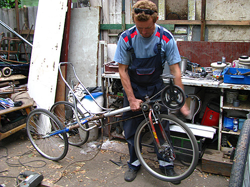

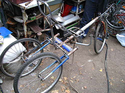

Интересная конструкция, сразу куча вопросов (пожеланий) возникает... Скорее, это лигерад со спаренными задними колёсами (идеологически). Да? Вот только на лигераде наклон автоматически получается, а тут его надо дозировать конструкционно. Хватит ли угла наклона для разных скоростей?.. Ещё некоторые сомнения насчёт тонких трубок задних колёс: в обычном велике они работают вертикально на сжатие, а сдесь - на изгиб, да и плечо достаточно большое. Повышенная нагрузка + хороший бугорок = "пропеллер" сзади. Ещё трайки (если уж это трайк) славятся достаточно низким ц.т., а это - типичный "задраног". И ещё как-то подсознательно хочется соединить задние колёса оськой, т.к. прямо нутром ощущается мелкая вибрация-кручение тонких трубочек, хочется их как-то усилить... Интересует устойчивость данной модели. Хотя вес, кажется, будет минимально возможным. Думаю (моё, сугубо личное мнение), данная модель вобрала в себя все недостатки лигерадов и трайков, "застряв" где-то посередине.

это макет, и он только для проверки
