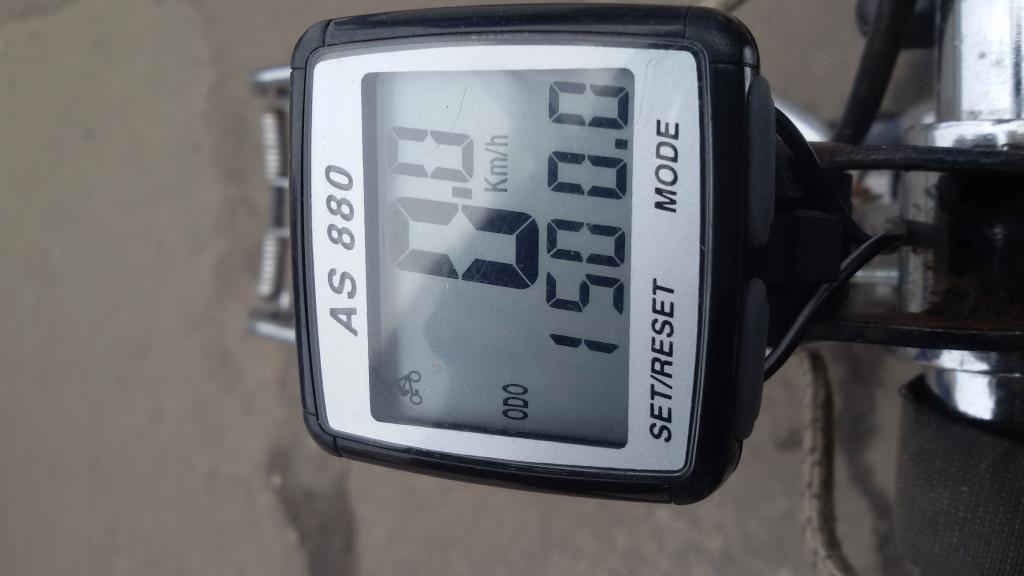

17550- просмотры. Сегодня в этом сезоне у меня накатано 1500 км, отслеживал специально. Вел того стоит, особенно он привлекает велосипедистов в возрасте, потому что сесть в него проще, чем в автомобиль. И при том он сам "едет".
Добавлено через 11 часов 19 минут 53 секунды:
09.11.19- показание одометра:

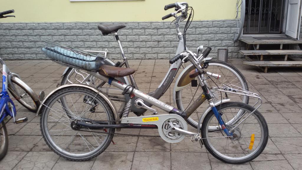

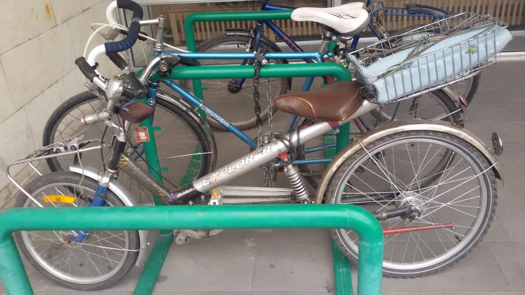

На парковке возле библиотеки им. Котляревского. Рядом вел "Турист"- по длине одинаковые.

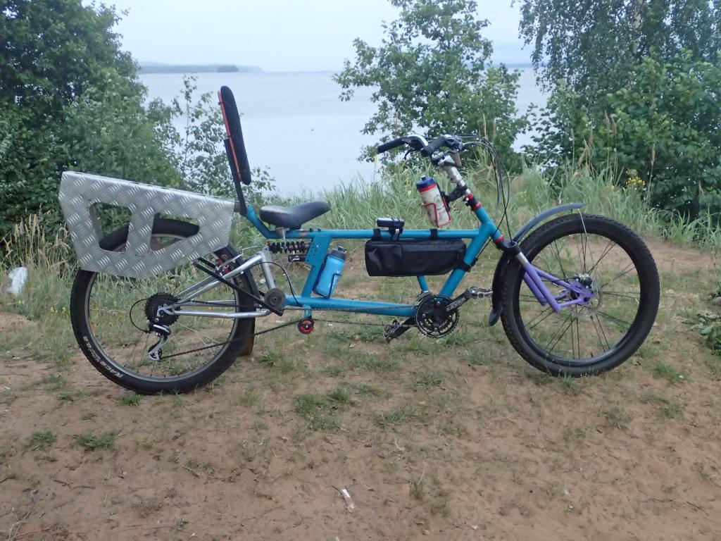

P.S.: комфортным этот велосипед в большей степени можно считать не по аспектам езды, а за возможность удобной посадки/высадки, благодаря низкой раме. Для пожилых людей этот фактор часто важен и, возможно, для Владимира Аксентьевича перекрывает важность комфорта самой, собственно, езды...
Funthomas писал(а):
Владимир, разверните, чем обеспечивается комфорт в вашей конструкции?
Этот принцип комфортности я применяю с 1985 года. Относили его к дружелюбным велосипедам. С той поры я не только переделывал серийные велосипеды в дружелюбные, но и проектировал их заново.
Принцип такой:-если сесть на багажник велосипеда, то Вы достанете и до дороги и до педалей. Можете и поехать, если дотянитесь до руля.
В нашем принципе, чтобы дотянуться, ставим переднее колесо на 20", опускаем каретку на 25 мм и переносим её вперёд на 300 и более мм.
Щиток колеса может контачить с носком обуви при макс. угле поворота, что приезде-редкий случай.

 Заголовок сообщения: Re: Туристический сидячий велосипед Klichen
Номер сообщения:#145  Непрочитанное сообщениеДобавлено: Ср авг 19 2020 15:49
А у вас получилась плохая копия - угол рулевой не тот (оставили велосипедный) и руль не там
Угол здесь 66* и не велосипедный, там 68*. Важен трейл. Копия отличная. До сих пор езжу, не нарадуюсь.
А на американце 62*, руление почему то не возможное. И я полагаю, что из-за этого привлекательный вел стал не популярным. При удаче прокатись на таком.
А вообще, почему такое пренебрежение к "ЧОППЕРУ". Лучшего ты не сделаешь, а угол рулевой может быть и твоим.
У меня есть в запасе вторая рама, и если спереди поставить колесо на 24", то угол уменьшится до нужного.

Он дорогой, тяжёлый, громоздкий и - слишком необычный. Потому и выпускался небольшими партиями.
А радикально занизить сиденье, чтобы можно было уверенно стоять ногами на земле, что сразу перевело бы велосипед в другую весовую и маркетинговую категорию, у конструкторов смелости не хватило.
О, пошёл диалог. Оцени, почему руление очень плохое. Может уже ввели коррективы. Мне это важно. У меня в запасе вторая рама + колёса на 24" (немецкие).
В моём руление хорошее, с первого раза едут, в том числе и женщины в возрасте.

А в реальной езде руки чуть согнуты и наклон спины вперёд, велосипедный!!, будет ещё больше, и спрашивается где же здесь комфорт?
Комфорт:
- стоим на земле, не слезая с седла, удобно на светофорах
- тело сгруппировано, но повёрнуто в пространстве
- в случае необходимости, можно ездить как на беговеле, отталкиваясь одной или двумя ногами, и на случай травмы, разгон можно брать от земли. Поэтому я тебе писал, что сиденье в твоём проекте занижено.
- сиденье на высоте 750 мм под рост в 165 см
- регулировка сиденья интегрирована в двух направлениях
И главное, спинка на велах не нужна, ведь тело перемещается при педалировании. Нужна только ОКАНТОВКА ягодиц. Моя КОНЦЕПЦИЯ.
ПРИМЕЧАНИЕ:-есть уже офисные стульчики (без спинки) с такой окантовкой.
Если данную "окантовку" сделать достаточно высокой, это будет намного лучше, чем спинка с разрывом в районе поясничного отдела позвоночника.
Пример - рекордный обтекаемый лигерад с высокой посадкой Cheetah.
За это сообщение автора Modulator поблагодарил: Mazur4ak (Чт авг 20 2020 15:20)

Есть фото стульчика, но не окантовка в полном смысле, а только рельеф ягодиц. Я переснимал в офисе, но он белый на белой фоновой стенке (?).
Смоделировать можно, если в мешок от сахара всыпать ведро-два картошки и сесть, раздвигая её ягодицами.

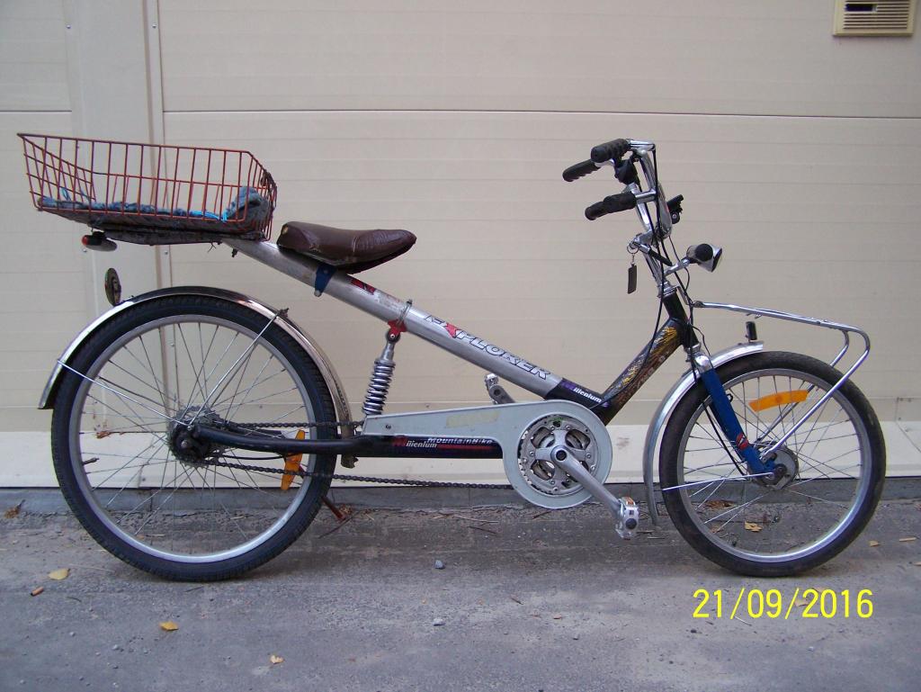

Гружу файл "Чоппера", который можно рассмотреть увеличением.
Добавлено через 6 минут 35 секунд:
Гружу файл "Клишена". который можно рассмотреть увеличением:
Добавлено через 12 минут 23 секунды:
Два КРАСАВЦА на выбор.
Но "Чоппер" имеет передний багажник, который, ещё при том, имеет наклон передней частью вниз.
Это есть НОВИЗНА.

Это есть НОВИЗНА.
Новизна – это замечательно, но какой в наклоне смысл? Зачем?
Как зачем? Чтобы что не положи, все вперед скатывалось... :mrgreen: :mrgreen: :mrgreen:
Это, похоже, пособие, как не надо делать...
Все всегда стараются площадки багажников, днища кузовов и прочих грузовых платформ сделать максимально приближенно к горизонтали. А хвастаться тем, что багажник наклонный - это как кривыми полами или стенкой не по отвесу...

И пусть скатывается именно вперёд, упираясь в итоге в спинку. А то будет скатываться на плохой дороге назад, ухудшая развесовку и с риском выпадения.
Чем ближе вес груза к ЦТ, тем лучше.
после сэга подвески он станет горизонтальным.
Блин, Модулятор, тебе точно к врачу надо!!! Какая нахрен спинка???

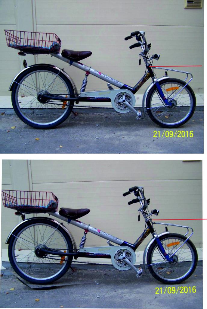

ПЕРЕДНИЙ багажник, блин...
Задний - да, скорее всего. Передний - точно нет...
Добавлено через 9 минут 48 секунд:
Чтобы не быть голословным - вот подвеска сжата до максимума - задний катафот касается корзины. Как это отразилось на переднем багажнике? - да никак!

Это есть НОВИЗНА.
На самом деле эта "новизна" объясняется очень просто. ВА попалса в руки багажник от 26" железного велосипеда и он стал его прикладывать, и так, и сяк. И - о чудо! - он своим креплением совпал с ХВЗшным упором тормоза, который одновременно и шайба с усом в рулевой колонке. Сказано - сделано. Лепим. А пружинка-прижим на багажнике - ей всё равно в каком положении работать. Согнуть же багажник так, чтобы он своим креплением достал до короны вилки и стал горизонтальным, Владимир то ли не решился, то ли не догадался. Ну или да, тогда же катафотик же снять пришлось бы!
Да, видимо к окулисту: я вообще только сейчас увидел на этих домофонных фото, что у чёппера вообще есть передний багажник.
Но, возможно это не мазурчачество, а реально новизна:
мне вот очень не нравилось ездить на степпере с гружёной корзиной на руле. Корзинка была классически откинута назад вдоль рулевой колонки.
Сильно напрягало руки при рулении.
А на байке Мазурчака отклонённый вперёд багажник с грузом, возможно стабилизирует курс. Возможно.

Номер сообщения:#160  Непрочитанное сообщениеДобавлено: Вс авг 23 2020 12:02
Невозможно. Чем дальше груз от оси вращения, тем больше угловая скорость и тем больше дисбаланс. Вообще руль из рук вырывать будет...
Добавлено через 1 минуту 36 секунд:
Шура, убил просто!!! :clap: :clap: :clap:
