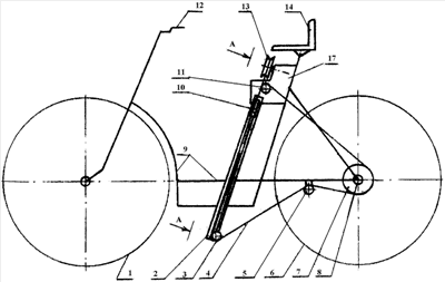

У автора есть еще патент 2012 г. на рабочую модель по велосипеду
Формула полезной модели
Велосипед, состоящий из рамы с установленными на ней передним управляемым колесом, задним приводным колесом, сиденьем со спинкой и двумя ветвями тросовой передачи по обеим сторонам велосипеда, состоящими из направляющих труб, закрепленных на раме, с установленными в них каретками, на которые крепятся педали, возвратно-поступательные движения которых тросами передаются на шкивы-храповики, установленные на ступицы заднего колеса, отличающийся тем, что привод снабжен механизмом возврата педалей в исходные положения, состоящим из троса, крепящегося к кареткам и перекинутого через блок, ось которого закреплена на раме.

Конструктивно выполнено необычно, весьма красиво и лаконично. :clap:
А в остальном: мне кажется, что при долгом педалировании только пятками можно сильно утомиться,
да и нагрузка на суставы, мне кажется, получается неестественная.
Ну и второе - тросы - никчему! :hand: Надо заменять на цепи.
P.S.: передние колёса - ЖЕСТЬ! :shock: :doh: И о каком "в полтора раза меньшем" утомлении на дальняке с ними можно говорить?.. :shifty:

Хороший велотрактор для приусадебного участка. :clap:
Понравился руль.

Всё это интересно и очень неплохо. Больше всего интересует, как реализованы направляющие педалей.

А что если этот привод применить на велогрузовике скорость там большая не нужна авот лишний крутящий момент какрас кстати .
